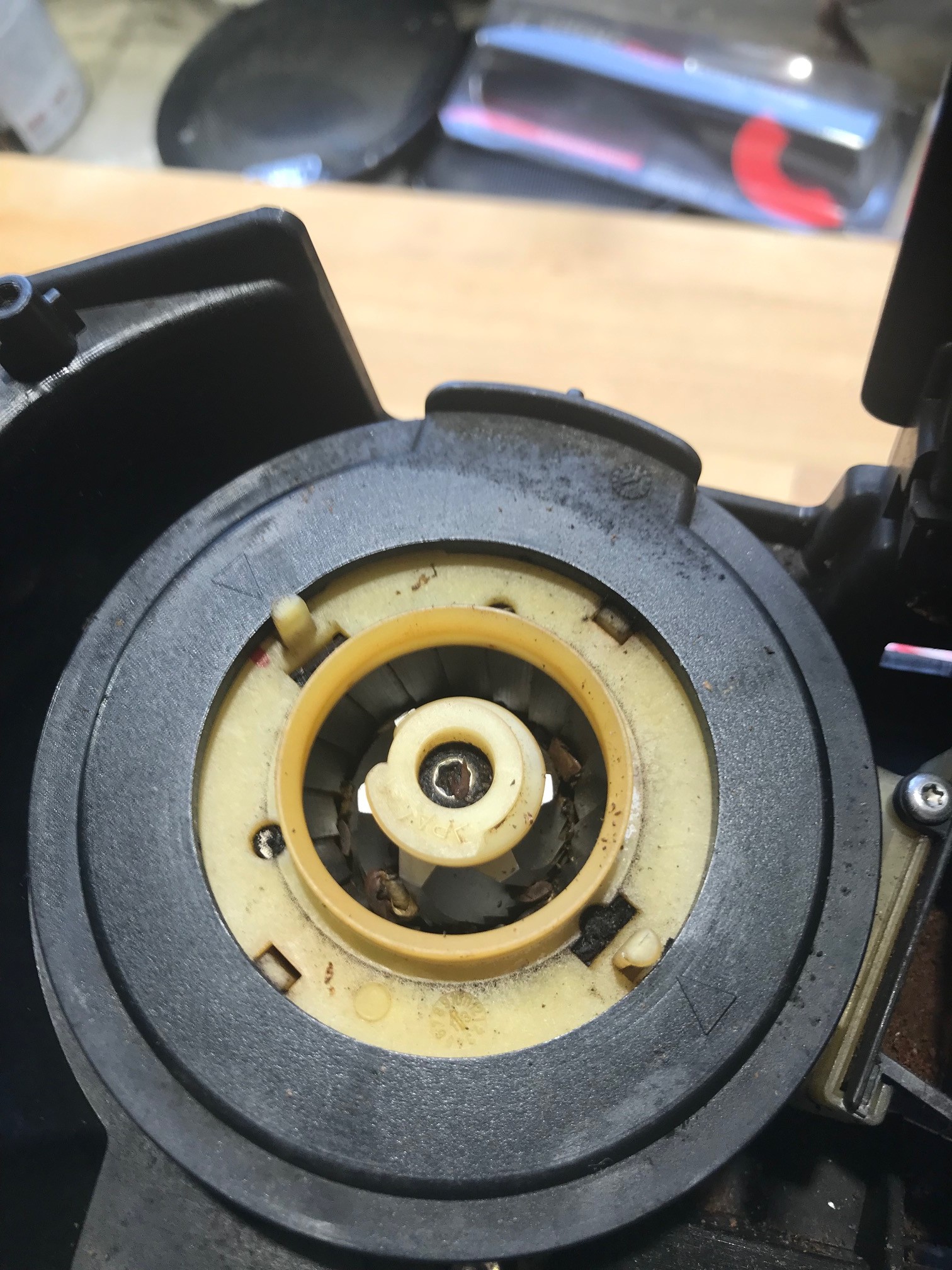

      habe nochmal eine Frage. Ich habe jetzt die Maschine zerlegt (hoffentlich bekomme ich die je wieder zusammen :D ). Bezüglich Deiner Aussage "Mahlwerk 2 Klicks weiter zudrehen", das ist mir noch nicht ganz klar Ich hab mal ein Bild angehangen.
      Muss ich jetzt den Ring, wo die 2 Pfeile drauf sind, einfach im Uhrzeigersinn etwas drehen? Oder muss ich den irgendwie abnehmen und versetzen? Weil, wenn ich den drehe, klickt da nix. Nur wenn ich den gegen den UZS drehe, klickt es.
      Und zu dem Anschleifen der Welle hab ich bestimmt auch noch ne Frage, wenn ich den Antrieb raus habe. Istmir auch noch nicht klar, was ich dann wie abschleifen muss.
      Ach ja, Danke für die Hilfe auf jeden Fall.
    • Kann man den Verstellring so nach oben abziehen, oder muss man das ganze Mahlwerk auseinanderbauen?
      Und was genau ist der Unterschied zwischen abnehmen, versetzt wieder aufsetzen und einfach etwas gegen den UZS verdrehen? Ich hoffe, ich nerve nicht, kann mich halt da nicht so aus.
