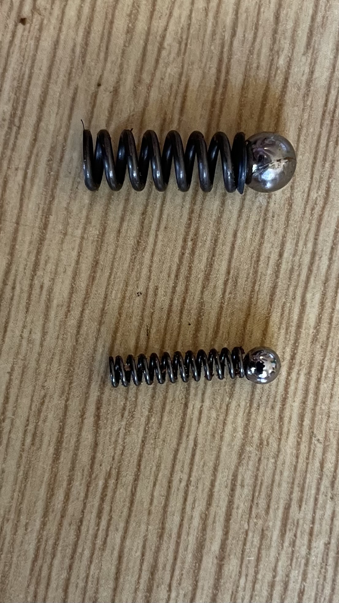

      wir haben eine Saphira 790 und sind damit sehr zufrieden. Beim Zerlegen (für Reinigung und Austausch Mahlwerk) sind mir auf einmal zwei kleine Kugeln eines Kugellagers "Im Inneren" entgegengekommen. Es handelt sich nicht um die Kugeln, die auf den Federn des Mahlwerks sind und auch nicht um die Kugeln des Kugellagers des "Mahlwerk-Motors", denn die beiden gefundenen Kugeln haben einen kleineren Durchmesser.
      Weiß zufällig jemand, woher diese Kugeln stammen?

      die Mahlwerke habe eine Rastung gegen verdrehen.
      Dazu gibt es je nach Typ 1-2 "Türmchen" in denen
      eine Feder sitzt und auf der die Kugel dann von unten
      gegen den Lochring drückt.
      es gibt dazu auch keine Anleitung, da das Mahlwerk
      wenn man alles richtig macht, gar nicht soweit zerlegt
      wird.
      Du musst den Verstell-Lochring wieder abnehmen (das
      geht je nach MW-Typ anders - daher hier ohne Bild
      kein Tipp möglich wie es bei Dir ist) die Feder einsetzen
      und die Kugel vorsichtig aufgelegen - beides in dem
      Türmchen, dass ca. gegenüber des Mahlwerkskanals
      liegt. Dann den Mahlring wieder so aufsetzen, dass eine
      Verstellung bis zur Markierung möglich ist ohne dass er
      gegen Verdrehen sperrt.
