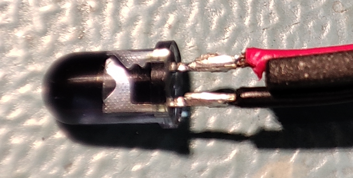

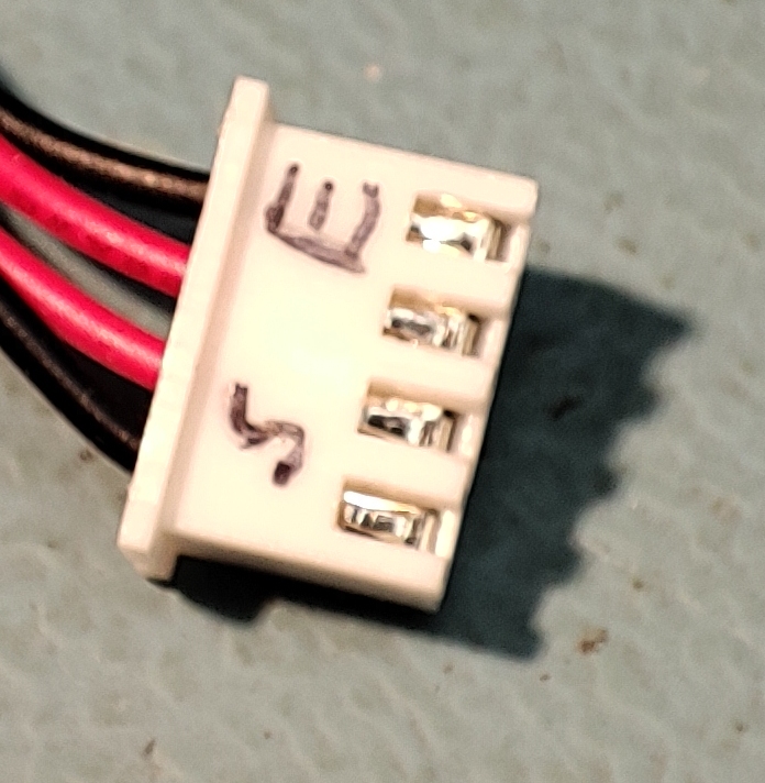

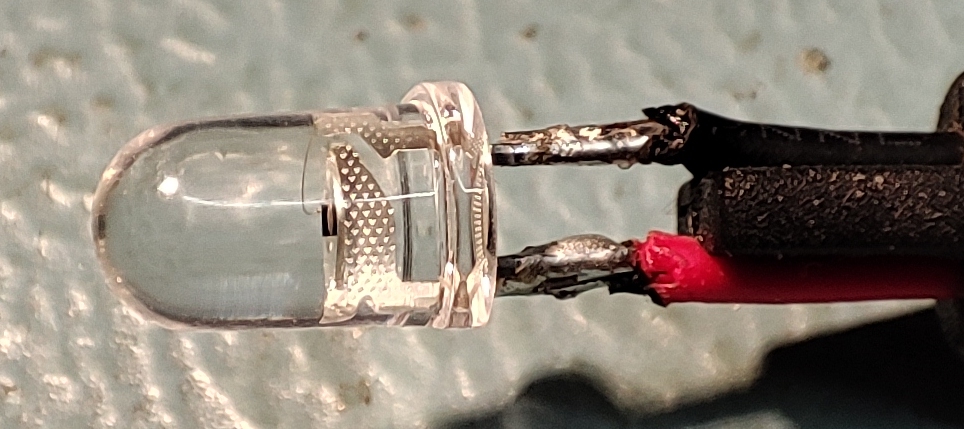

Ich habe jetzt 2-3 ältere Nivona NICR767 Modelle gehabt, wo die Bohnenerkennung nicht mehr richtig funktioniert hat. Man kann die Infrarot-Diode und Fototransistor prüfen, wird feststellen, dass er wahrscheinlich noch ganz ist aber nicht funktioniert. Ich habe bei Reichelt zwei Bauteile auf Verdacht bestellt, gewechselt und es funktioniert wieder. Gegen 15€ ist mir eine komplette Lichtschranke nicht Wert. Die Bilder etc dienen mir als Gedächtnisstütze, muss es nicht woanders notieren. Der verwendete Typ ist dem Namen von Bild zu entnehmen, man wird auch was anderes, was gerade verfügbar ist verwenden können.
Sender/Empfänger
Empfänger
Sender
