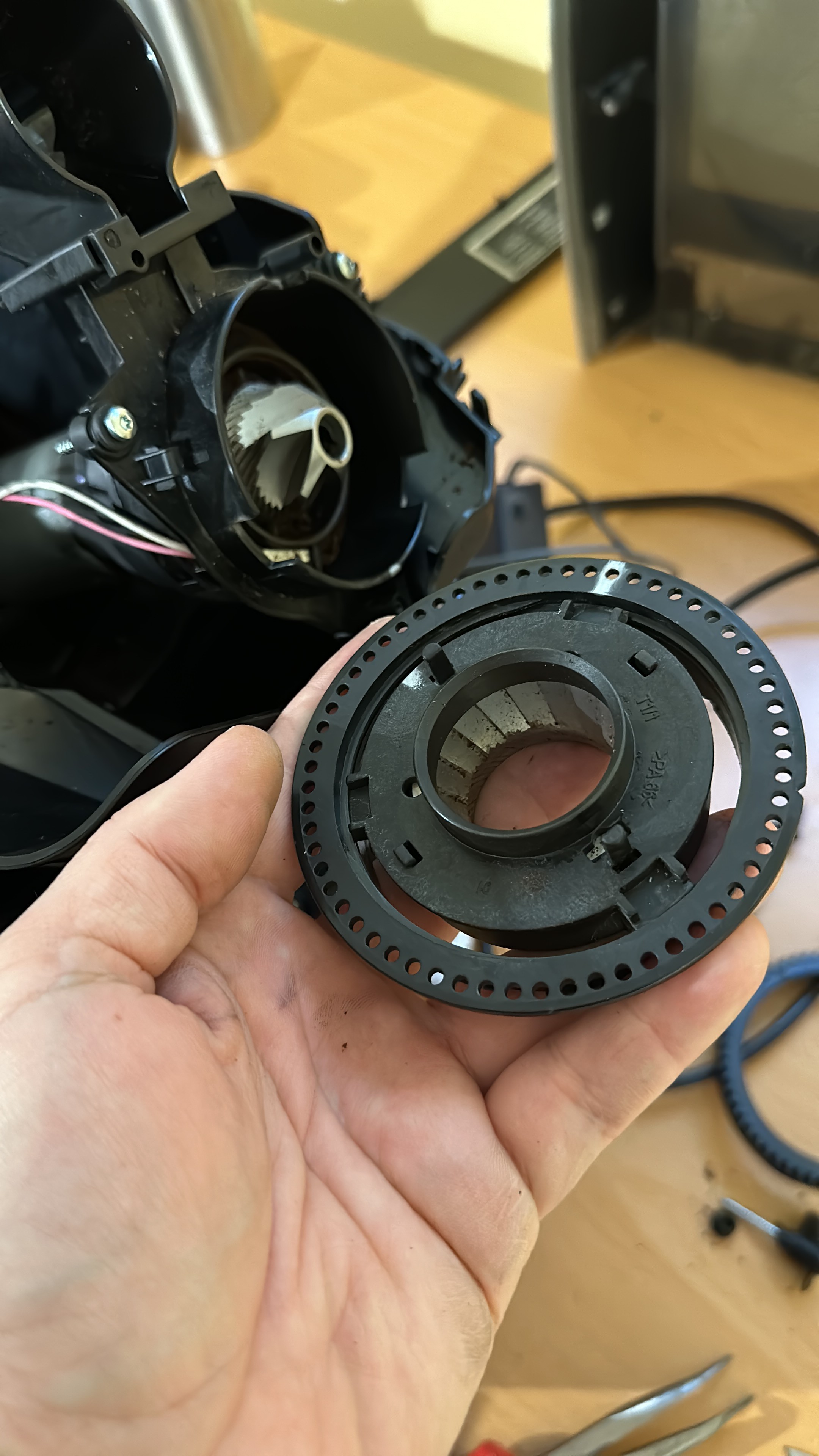

      haste die kleine Kugel und Feder für die Raste noch ?
      schau dir erst mal die Anleitungen an
      ganz nach BS
      den Kegel bekommst du sicher wieder eingebaut
      dann die Kugel auf die Feder und den Verstellring einsetzen der Mahlring kommt zum Schluß
    • Meine Frage war schon berechtigt. Hier wurde nicht
      nur Kegel und Ring ausgebaut, sondern auch zu
      dolle der Verstellring aufgedreht, dass der auch
      entnommen wurde - und schon gehen die Probleme
      los…
      Zunächst mal die Frage von Harry nach Feder und
      Kugel - dann sehen wir weiter.
      Feder und Kugel gehören in das Türmchen das dem
      Pulverkanal gegenüber liegt.
      Die silbernen Markierungen müssen am Ende wieder
      übereinstimmen. Daher den Verstellring so einsetzen
      dass die silberne Markierung so gegen den Uhrzeiger-
      sinn versetzt ist, dass sich der Ring einsetzen läßt.
      wenn man dann ca. 1/6 Umdrehung im Uhrzeigersinn
      dreht stimmen die Striche überein.
      Dann VORSICHTIG wieder aufdrehen bis zum Anschlag.
      Nun den Mahlring einsetzen und wieder so zurück drehen
      dass die Striche eine Linie ergeben.
    • :thumbsup:
      Und das nächste mal VORSICHTIG aufdrehen.
      Nur bis zu dem sanften Anschlag, gerade so
      weit, dass der Mahlring rausgeht und nicht
      weiter, sonst fällt wieder alles auseinander...
