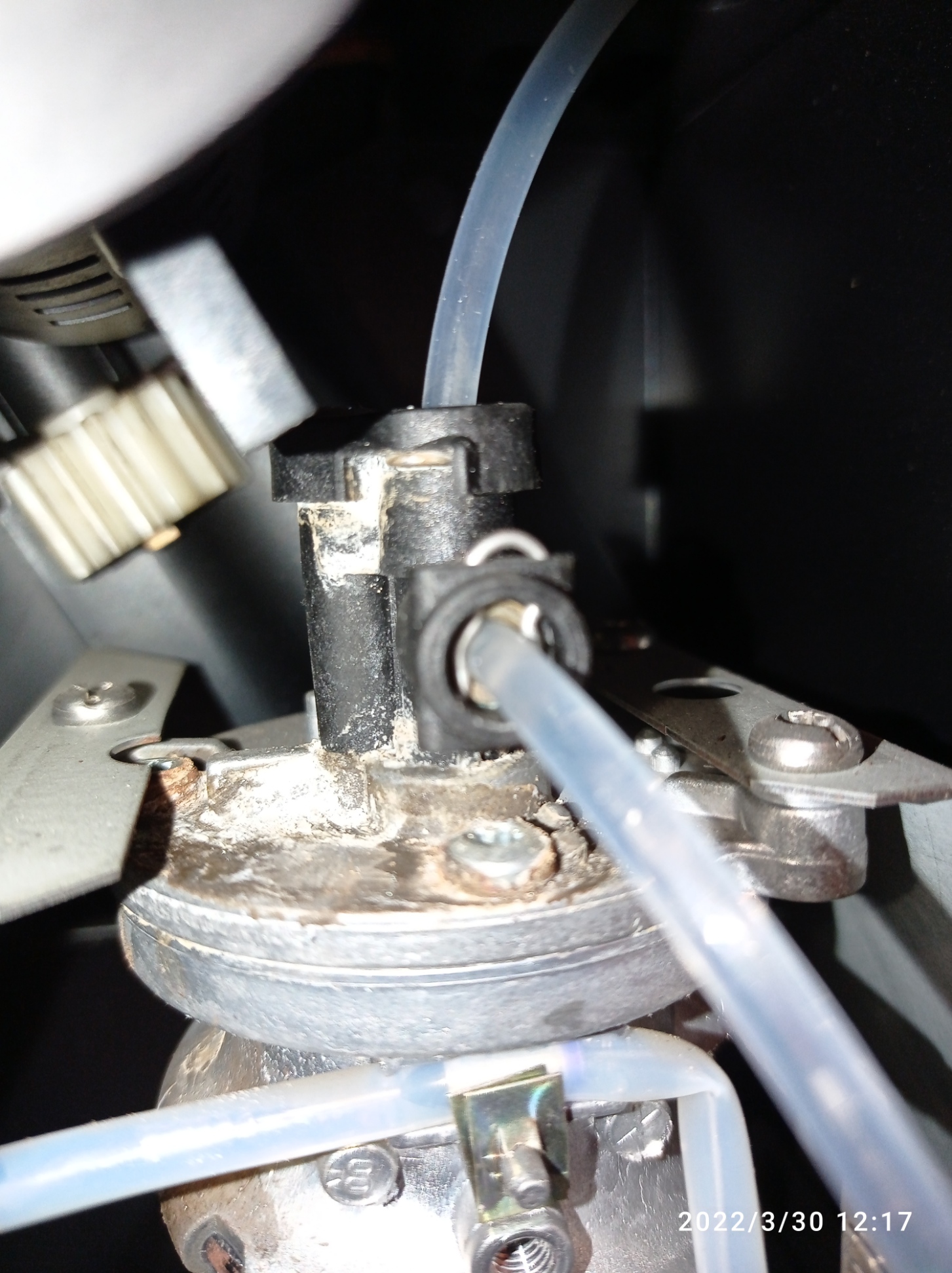

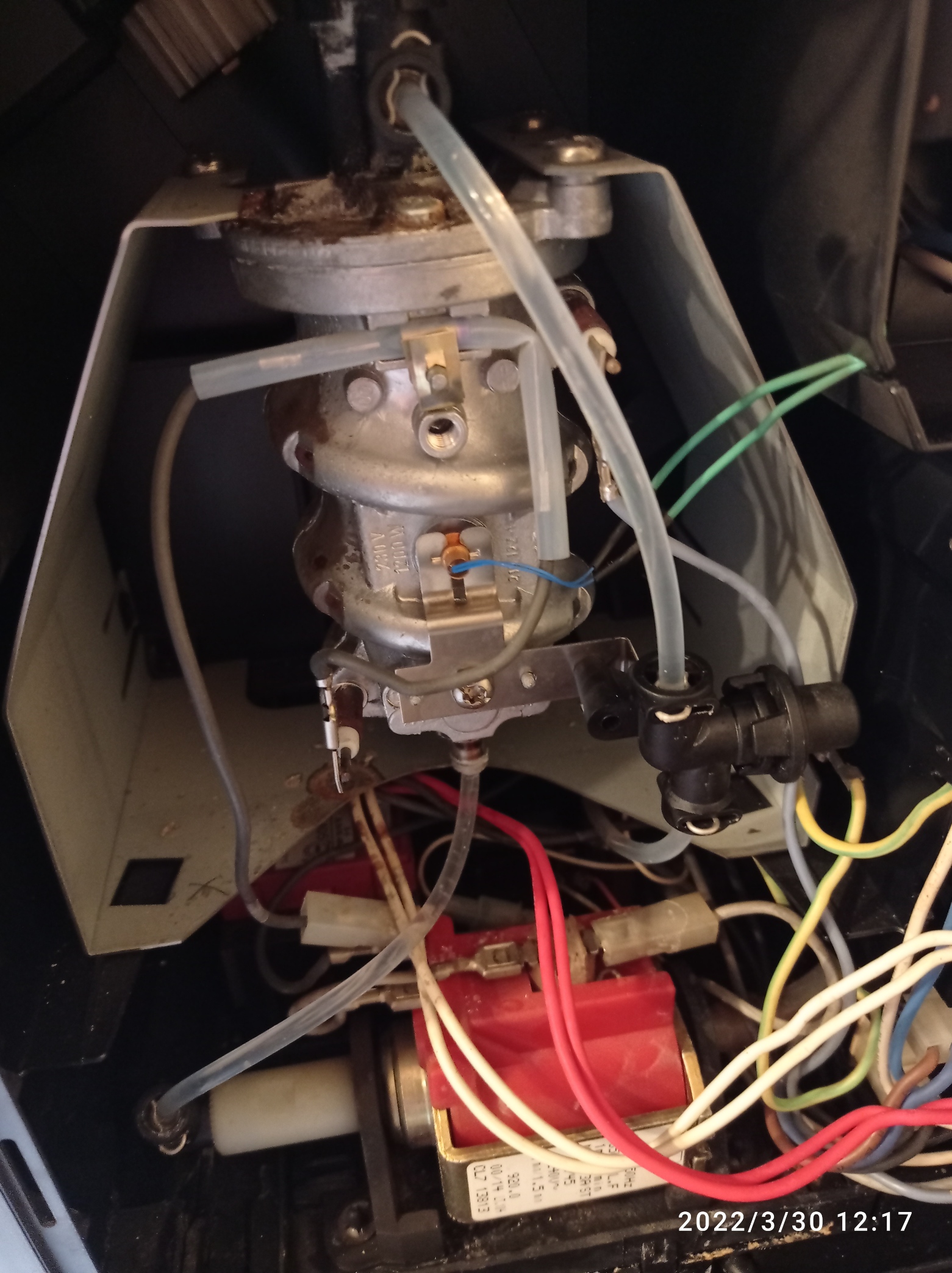

    • Also Entkalkungsvorgang mache ich genau laut Handbuch (ab Seite 17 bei mir). Gerät gut auskühlen lassen, dann einschalten über den Entkalkungstaster hinter der Frontblende, Wassertank einsetzen, Trester leeren und dann schließlich muss man den Hebel für Heißwasser drehen um den Vorgang zu starten, es tut sich aber nichts und das Symbol mit dem Drehknopf leuchtet weiter. Ist ja nicht das erste mal, dass ich das mache und einen Bedienungsfehler kann man leider ausschließen.
      Erstes Bild: Heizung und Pumpe.
      Zweites Bild: Das Ventil oben auf der Heizung, das auch undicht ist.

      Der Anschluss oben ist auch dicht, durch das ausgetretene Wasser ist da alles zwar "festgefressen", aber zumindest dicht.
