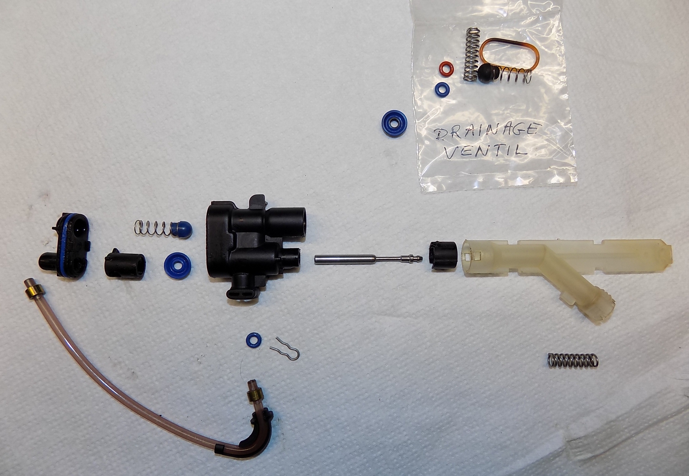

      Wasser läuft direkt in Abtropfschale | Kaffeepulver trocken in Satzbehälter.
      Ich habe die Inspektionsset PREMIUM (XXXL) gekauft, das Drainageventil gereinigt, Dichtungen und Nutring für das Drainageventil ersetzt. Leider ist es nach der Montage immer noch undicht !
      Die Inspektionsset enthält ZWEI Nutringen für Drainageventil. Leider war nur EINE Nutring in meine Drainageventil, und ich kann nur EINE montieren.
      Warum sind ZWEI im Paket?
      Warum schließt mein Drainageventil nicht?
      Vielen Dank für Ihre Antwort !!
      Hallo.
      Es gibt noch ältere DVs, bei denen 2 Dichtungen eingebaut sind.
      Zusätzlich solltest Du noch kontrollieren, ob der Mitnehmer
      für das DV richtig sitzt und auch in Ordnung ist. Ebenso
      schauen ob der Einlaufwinkel an der Brüheinheit nicht
      (an-)gebrochen ist.

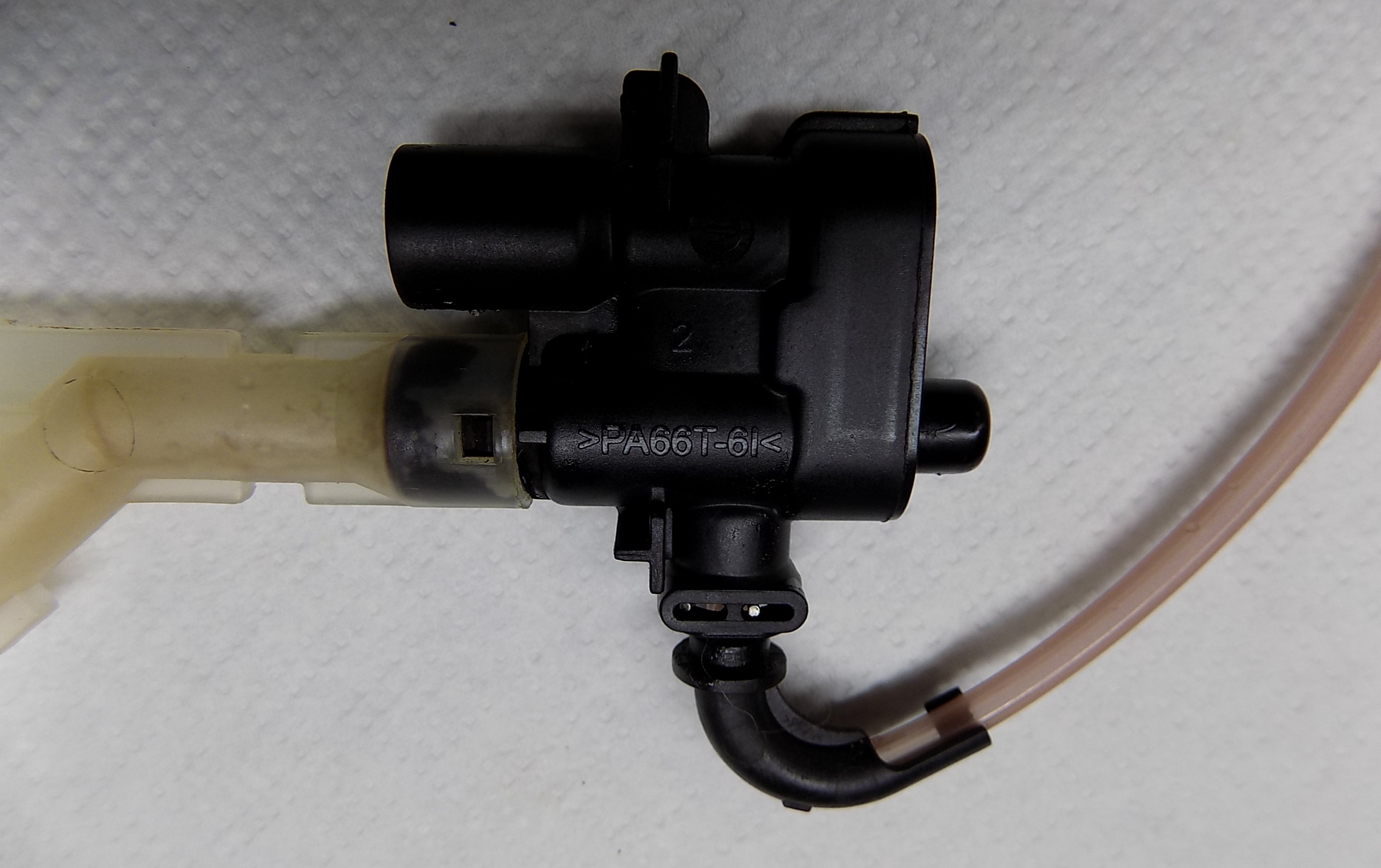

      Danke für die Antworten ! Ich habe die Schraube fur Antrieb etwas locker gemacht, das Leck zwischen Einlaufwinckel an der Brüheinheit und Drainageventil ist verschwunden.
      Ich habe die Edelstahlfeder für Cremaventil 2mm verkürzt, der Wasserdruck in der unteren Kolben der Brüheinheit sinkt, und die Nutring für den unteren Kolben der Brüheinheit (ganz neu premium nutring !) leckt nicht mehr.... Ich trinke wieder Kaffee, aber keinen guten Kaffee, weil der Wasserdruck zu niedrig ist.
      Fazit: 20.000 Bereitungen und die Maschine ist hoffnungslos verschlissen, Premium-Dichtungen helfen aber kein 100%, weil der Kunststoff selbst abgenutzt ist.
