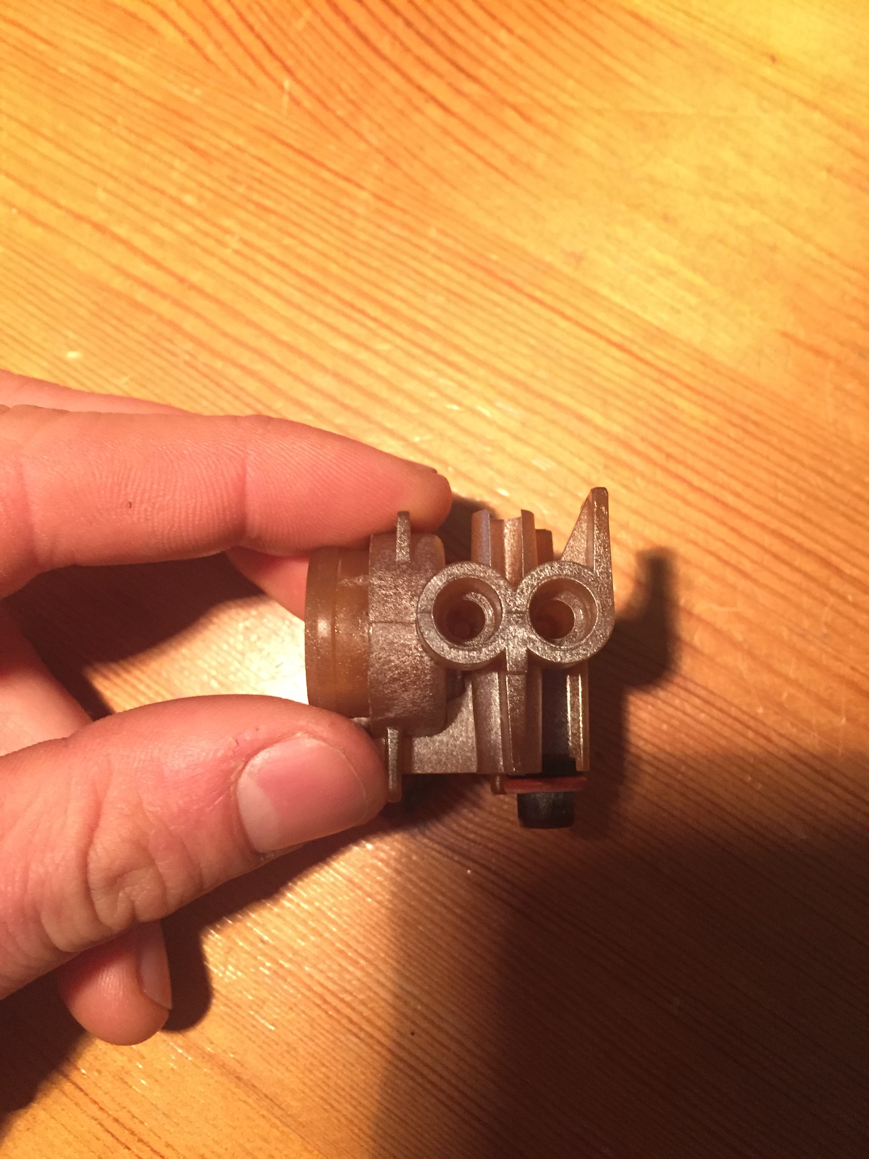

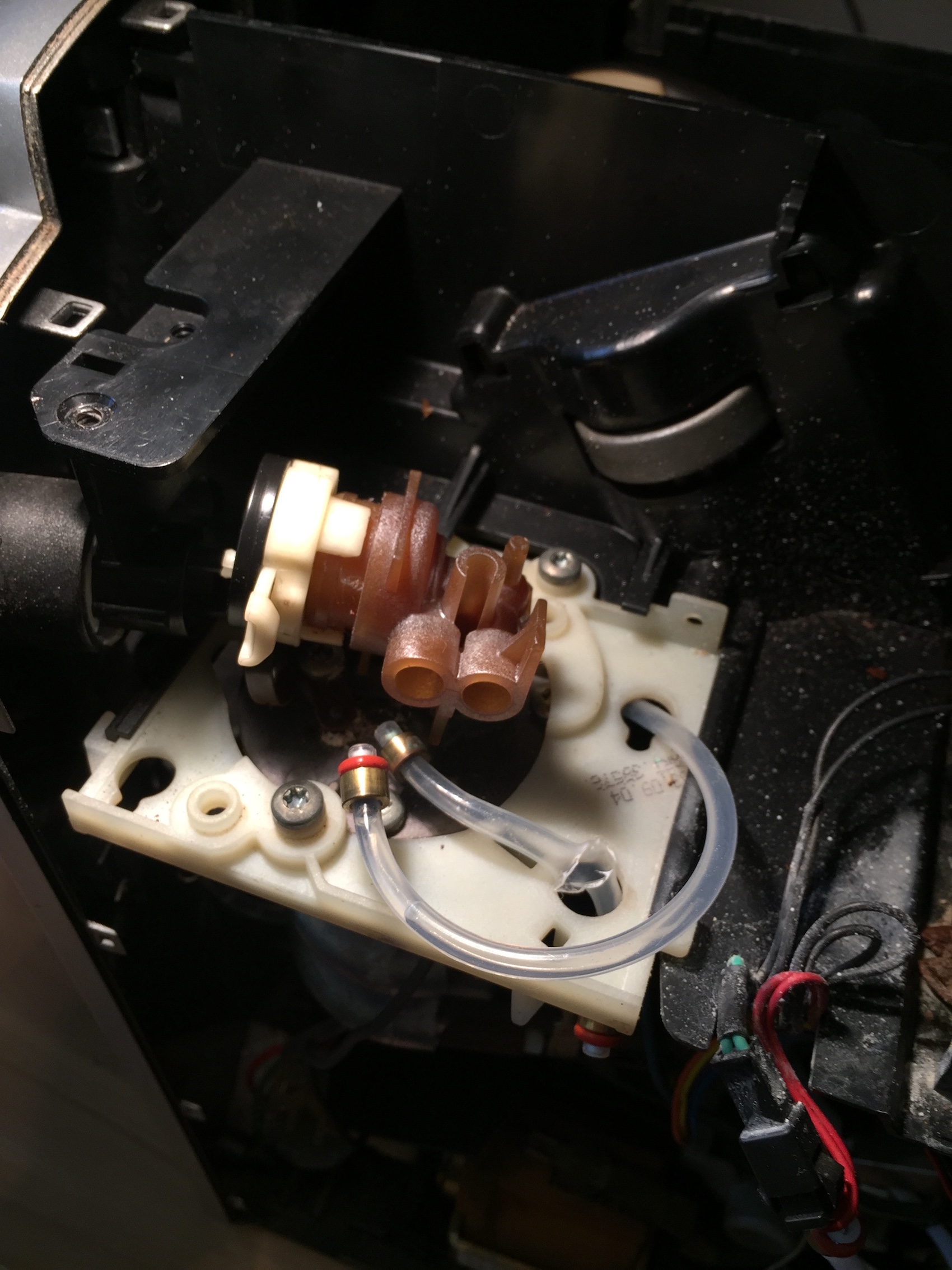

Meine Impressa E 75 hat nach längerer Lagerung bei Anschalten "Hahn öffnen" angezeigt, danach "System wird gefüllt", während es ein wenig aus dem Hahn tröpfelte und anschließend "Hahn schließen" und dann ging es wieder von vorne los.
Ich habe sie daher gestern auseinander genommen, einige Schläuche auf Kalk überprüft und das Flowmeter gereinigt, da sich das Rad bei Pusten nicht bewegt hat.
Danach wurde mir nur "Reinigen" angezeigt und nicht mehr "Hahn öffnen". Also dachte ich mir, ich hätte es geschafft und um das zu überprüfen habe ich dummerweise Dampf haben wollen. Dies wurde damit quittiert, das der Schlauch (siehe Bild) zwischen Dampf- und Auslaufventil geplatzt ist und der Dampf aus der Maschine aufstieg.
Wo genau ist dann jetzt noch das Problem? Ich habe gedacht, dass wahrscheinlich das Dampfventil verstopft ist, aber wie kann man das überprüfen? Ich hab es jetzt jedenfalls mal 30 min in Entkalket gelegt.
Aber was mich wundert, ist dass der Dampf dann nicht durch das Auslaufventil entwichen ist, wenn das Dampfventil zu ist. Kann es sein, dass beides kaputt ist, oder bin ich komplett auf dem Holzweg?
Was genau macht das Auslaufventil eigentlich? Ich habe sehr wenig Ahnung von Kaffeemaschinen
Ich würde mich über Hilfe sehr freuen. Schonmal vielen Dank im Voraus und viele Grüße
