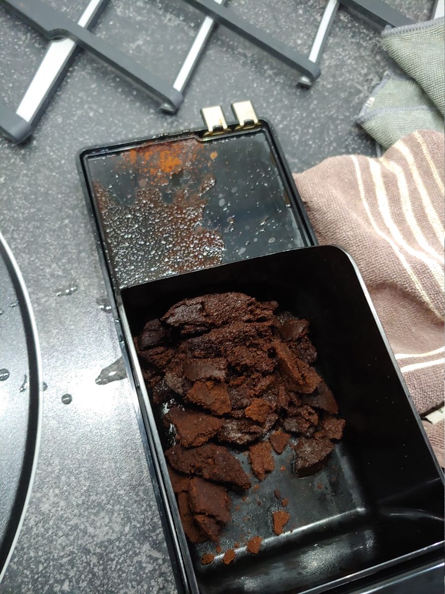

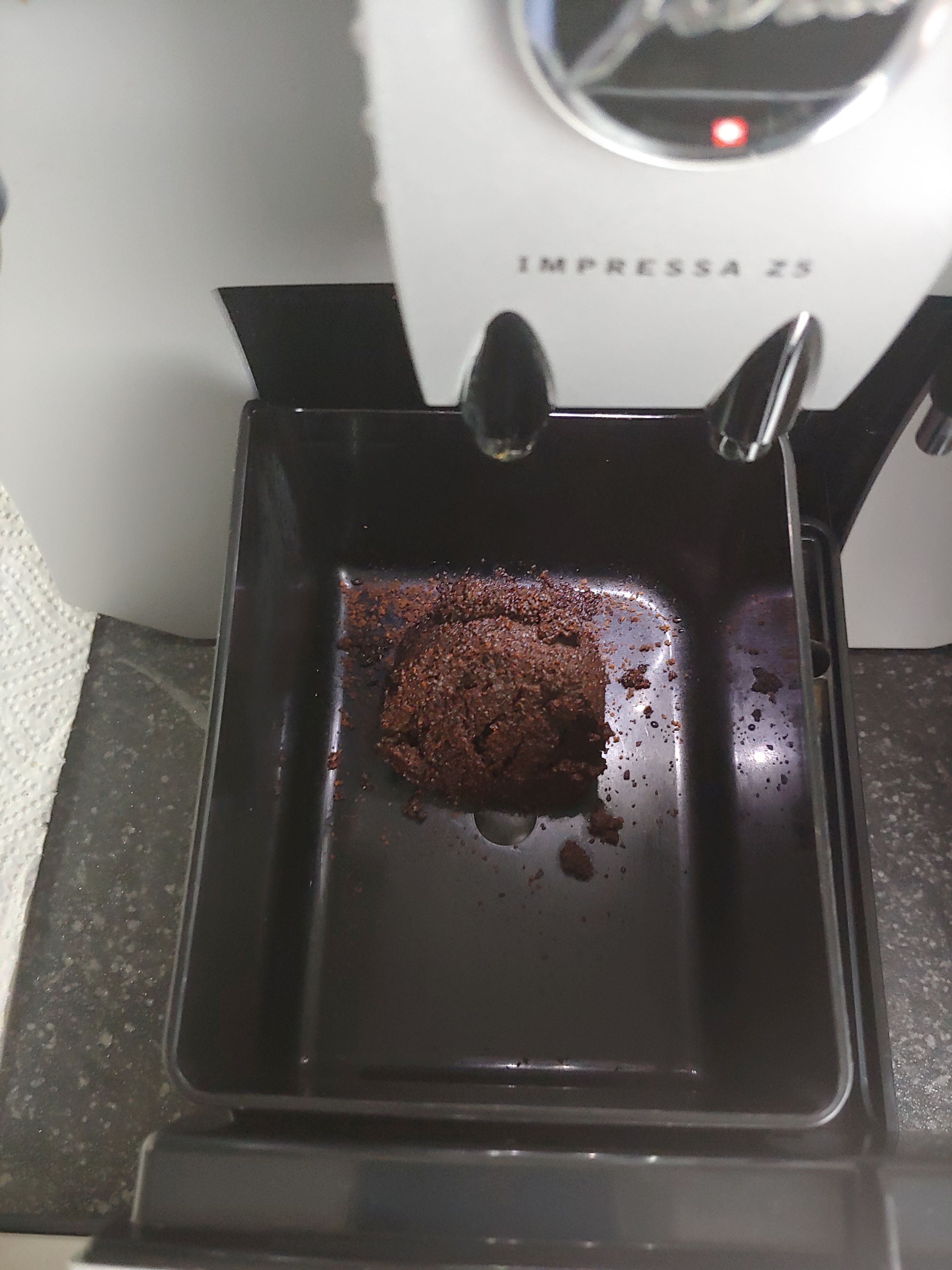

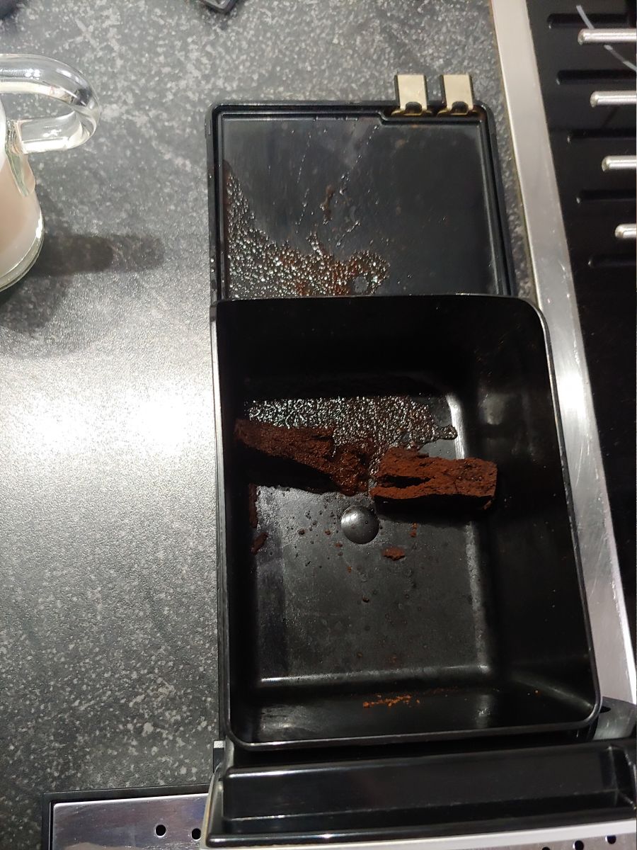

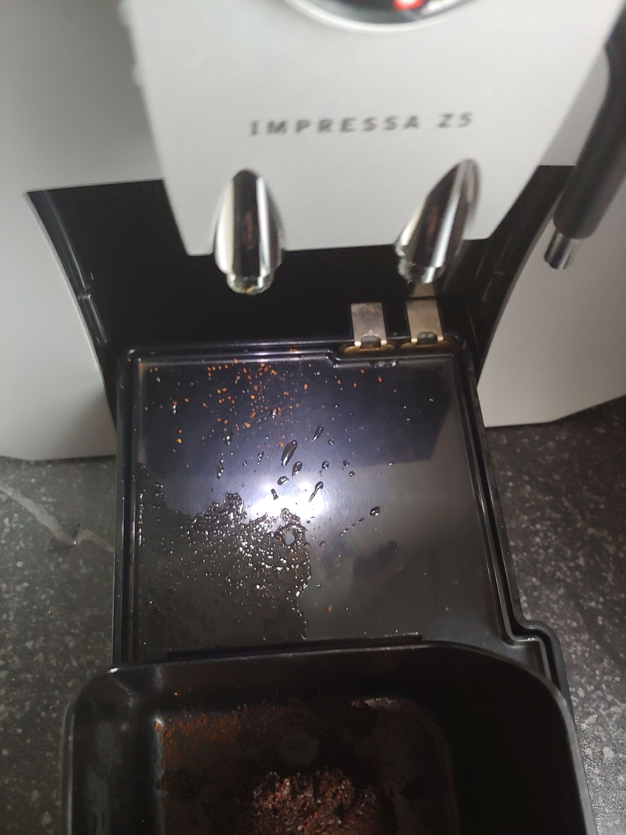

      Ich habe zur Dokumentation auch mal die verschiedenen "Ergebnisse" fotografiert:
      So sieht es nach dem "normalen Bezug" des 1. Cappuccinos aus:

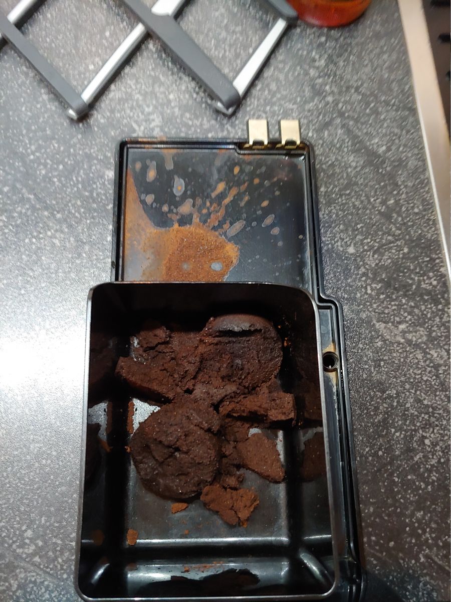

      Nachdem 2. Bezug (also einmal Capuccino Taste und danach System füllen und dann Kaffee) sieht es dann so aus:
      Da ich nicht wusste, ob es "nur" an meiner Mahlwerkeinstellung liegt, habe ich da auch mal experimentiert (in Richtung feiner), aber das funktioniert genauso wenig:
      Was ich offen gesagt nicht mehr weiss, ob früher auch hinter der Kaffeesatzschale so viel Kaffeepulver landete. Ich weiss nicht ob da schon ein Problem zu erkennen ist.

      Brühsieb abwischen, Mahlwerk die Harry geschrieben hat richtig justieren und die
      Kaffeestärke auf Leicht oder Mild - dann liegst Du mit den V5 ungefähr bei Stark...

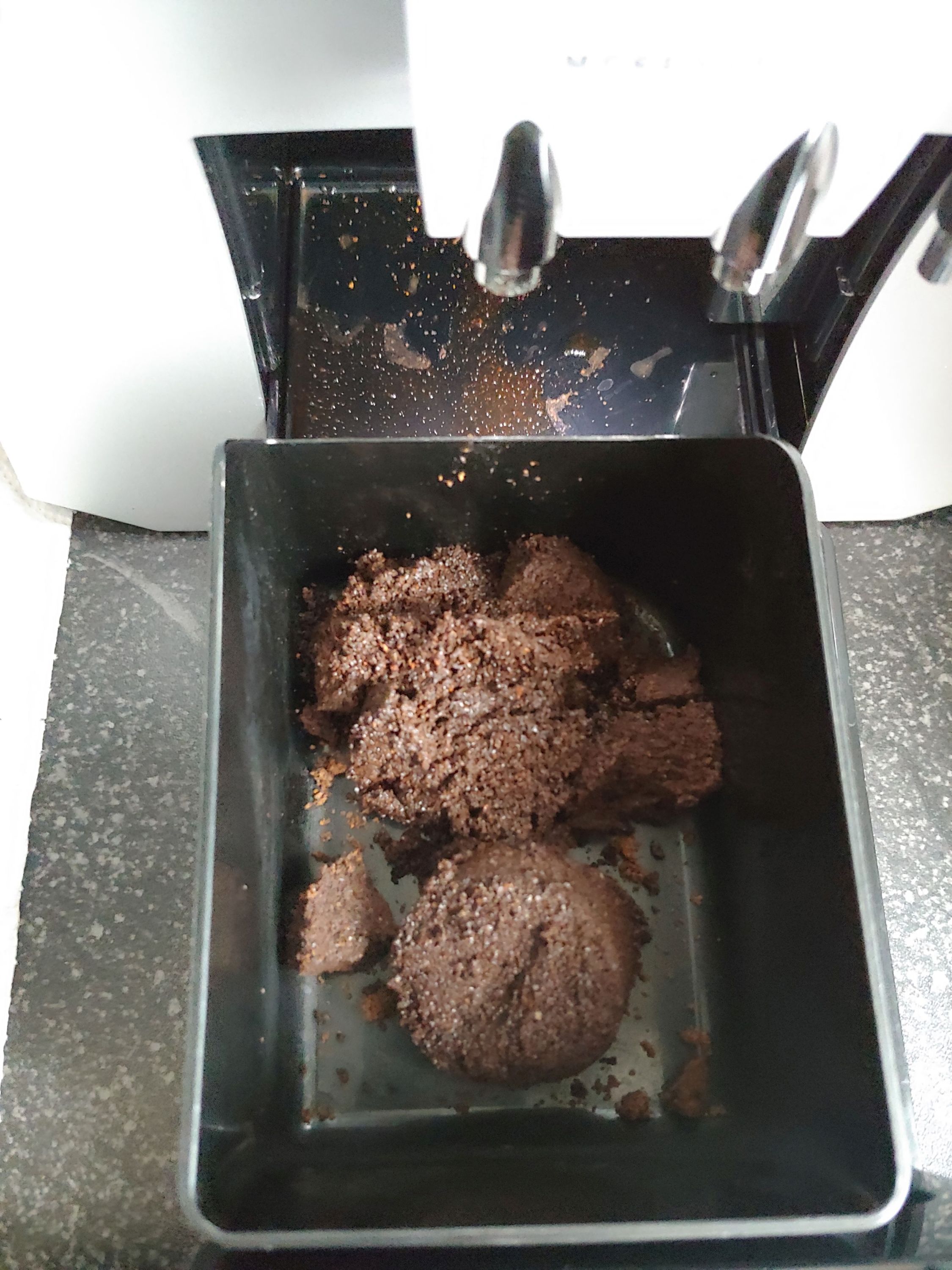

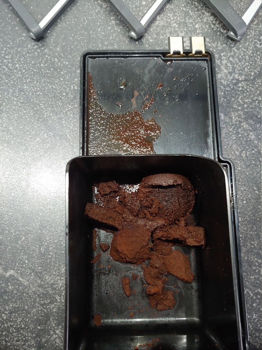

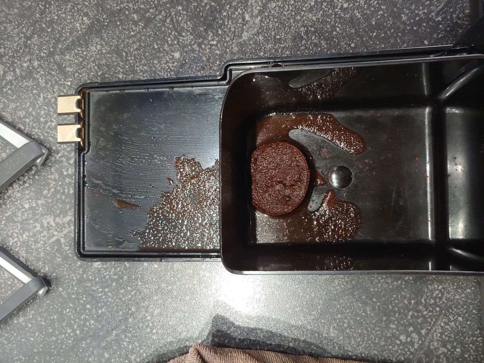

      Also generell ist es an 5 von 7 Tagen so, dass ich ohne Probleme meinen Capuccino beziehen kann. An den 2 anderen ist es so, dass während des "Kaffeezugießens" eben nur ganz wenig raus kommt und dann nach einem kurzen Moment "SYSTEM FÜLLEN" kommt. Allerdings ist auch an den 5 anderen Tagen wo das "System Füllen" nicht kommt, beim 2 und 3 Bezug der Ausfluss vom Kaffee sehr langsam und überhaupt nicht mit dem ersten des Tages zu vergleichen. Ich habe deswegen auch unten mal ne Fotoserie angefügt.
      Meine Frage wäre in diesem Zusammenhang, ob es sein kann, dass die Pumpe so langsam keine Power mehr (oder nicht genug) hat? Macht es Sinn den Schwenkverteiler mal zu zerlegen und zu reinigen (kann man das überhaupt)? Was mir auch nach wie vor auffällt, ist, dass Kaffee hinter dem Tresterbehälter zu finden ist (ich muss aber leider zugeben, dass ich nicht mehr weiss, ob das früher auch so war.
      Hier mal meine Fotoserie:

      Zweiter Bezug (13:38):
      Dritter Bezug (16:17):
      Passt das Tresterbild so oder macht es Sinn auch noch mal das Mahlwerk zu verstellen?

      ich tue mich mit Fotos vom Trester immer sehr schwer um
      zu beurteilen, ob der Mahlgrad passt.
      Mir scheint es so, als ob der Mahlgrad evtl. zu fein ist und
      daher auch Probleme entstehen können.
      Wenn der Kaffeefluß wieder langsam wird, ziehe nach dem
      Bezug die Schublade raus und wische das Brühsieb mit einem
      Küchenkrepp ab - wenn der nächste Bezug wieder schneller
      fließt, dann ist der Mahlgrad zu fein, bzw. setzt sich das
      Brühsieb zu.

      ich bin völlig begeistert. Wenn ich direkt nach dem Bezug das Sieb sauber wische (da kommt man ja auch nur mit Gynokologenhänden dran, hat einen Moment gedauert, bis ich es gefunden habe im eingebauten Zustand) ist der nächste Bezug absolut top! Frage wäre nun, wie viele Klicks ich da noch mal grober stellen sollte?
      Also Pumpe würde ich jetzt erst mal "ausschließen", da es nach dem sauber wischen läuft wie eh und je...
