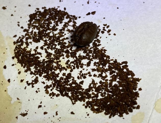

      ich habe in meiner Familie schon lange eine Jura Impressa E75. Über die Jahre hinweg ist der Kaffee immer schlechter geworden. Der Kaffee ist wässrig, im Trester befinden sich die Kaffeemehlabfälle in Form von kaum gepressten Pads und das Kaffeemehr sieht relativ grob gerieben aus. Ich habe noch keine Erfahrung mit Vollautomaten, kenne mich bisher nur mit Siebträger aus.

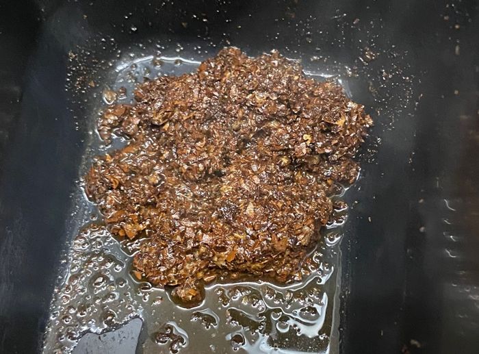

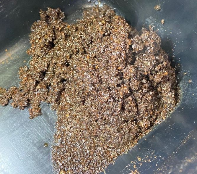

      - Im Trester befindet sich weiterhin nur feuchter Matsch - keine gepressten Pads.

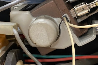

      - Halterung des Magnetventils gebrochen (bei Testbezügen habe ich das Teil per Hand festgedrückt)

      - Kaffeematsch im Trester ist unabhängig vom Mahlgrad (habe schon verschiedene Einstellungen zwischen sehr fein und sehr grobausprobiert)

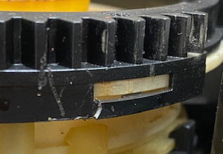

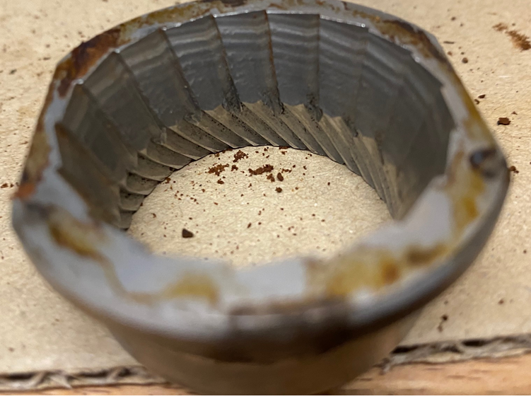

      - eine Befestigungslasche des schwarzen Zahnkranzes am Mahlwerk ist gebrochen

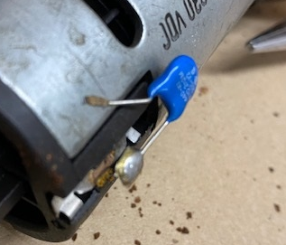

      - die Lötstellen der Drosseln an den Anschlusskontakten des Mahlwerkes sind gebrochen - repariert.

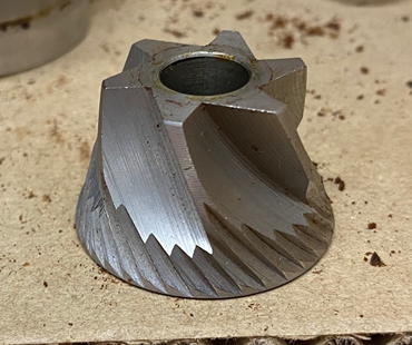

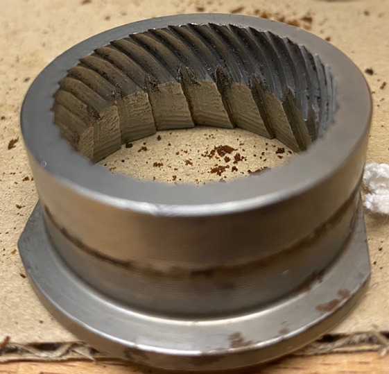

      Kann es sein, dass die Mahlsteine defekt sind, und deshalb zu wenig Kaffee gemahlen wird?
      Soll ich mir gleich ein ganzes Mahlwerk besorgen, oder nur den Mahlkranz und -stein?

      Gebrochene Halterung:
      Gebrochene Lasche am Zahnkranz:
      Motordrossel Lötstelle:
      Tresterinhalt (Extra-grobe Mahlwerkseinstellung)

      Die Halterung am Magneten kann man Kleben. Oder natürlich neu.

      Habe die Halterung und auch den schwarzen Ring rumliegen

      Ich hatte im Internet öfters gelesen, dass ein matschiger Trester mit verschlissenen Mahlsteinen zusammenhängen kann. ich werde heute mal das Mahlwerk zerlegen und reinigen und dann nochmals testen nachdem ich billige bohnen zum testen gekauft habe (meine Bohnen aus der lokalen Rösterei sind mir für die vielen Testbezüge zu teuer)
      Werde versuchen die Halterung zu kleben (möchte nicht unbedingt schon wieder bestellen). welchen Kleber verwendest du? Ich hätte hier Modellbau-Epoxy und Sekundenkleber herumliegen...
      Wie kann ich die Kaffeemehlmenge erhöhen? (Aroma ist schon auf Intensiv) oder an was kann die vermutlich zu geringe Menge auslösen?

      dann stell mal ein ein Foto vom Mahlring ein wenn V1 eingebaut ist reicht kein V3 Mahlring
      sondern muß ein ganz neues Mahlwerk mit Kabelumbausatz eingebaut werden wenn alles andere nicht hilft
    • Den Kleber verwende ich von HG (flüssige Schweissnaht) ...ist ein guter gelartiger Sekundenkleber... Ansonsten weiß ein Modellbauer wie Kleben geht

      Nach Reinigung des Mahlwerkes ist der Kaffee leider unverändert => Matsch im Trester.

      Kann mir bitte wer sagen, ob das Mahlwerk auf den Bildern oben ein V3 ist?
