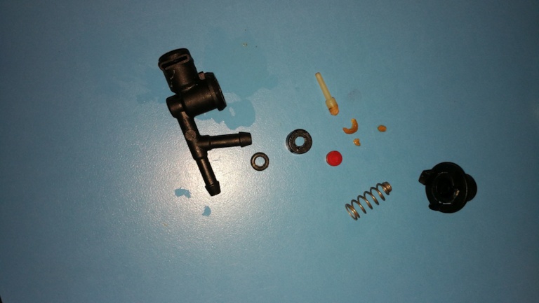

    • Hab' jetzt das Auslaufventil ausgebaut und geöffnet, sieht gar nicht gut aus. Der Stössel scheint das zeitliche gesegnet zu haben. werde gleich einen Ersatzstößel bestellen. Den mit der roten oder blauen Kappe?

    • Tobias meint, dass Du das billigste AV kaufen kannst, welches im
      Shop zu finden ist und daraus nur den Stößel nimmst. Alles andere
      wie Feder etc. vom defekten nehmen.

      Wenn man hier nachschaut, haben die gar keinen Stössel mehr und eine andere Feder - wäre er damit dann nicht besser bedient, wenn der Stössel garnicht mehr brechen kann?
      Ich habe 3 Krups Orchestro zu warten (gehabt) und mir daher einen Vorrat an Stössel angeschafft - alleine ohne feder ist er nicht teuer, plus Porto - also wenn interesse: PN
      Wäre eine Idee, aber warum Müll produzieren, wenn man ihn doch heute vermeiden soll?

      weil alles was auf dem Markt ist nachgemacht ist mit mehr oder weniger gut ist
      und wenn du nur einen brauchts biste mit dem aus dem Ventil auf der sicheren Seite
      hatte Samstag eine Z5 da habe ich alles was ich hatte ausprobiert und das Klopfen hörte erst auf nach denm ich den aus dem normalen Auslaufventil eingebaut hatte

    • Aaahrrr, meine liebe Jura will mich aber doch immer wieder herausfordern. Heute kam das Ersatzteil (Versand von Komtra wie immer sehr schnell und verlässlich! Vielen Dank dafür!) für das Ventil. Hab's eben eingebaut, alles wieder zusammen gebaut und Test:
      Sie startet mit den üblichen Geräusch, das aber nicht aufhören will!?!? Anzeige zunächst “Heizt auf“ , nach einiger Zeit stoppt das Geräusch und sie meldet Error 6
      Was ist denn jetzt wieder ? ?(
      Jura J5 Impressa Baujahr irgendwann vor 2010 (defekt erhalten, z.Zt. bemüht sie wieder zum Laufen zu bekommen)
    • hab jetzt noch mal alles überprüft. Alle Stecker noch mal gezogen und neu aufgesteckt. Nun läuft sie. War vermutlich doch nur ein schlechter Kontakt.
      Aber leider immer noch mit demselben Verhalten wie in meinem ersten Post beschrieben.
      Hört sich alles wie immer = normal an. Wenn sie Espresso oder Kaffee machen soll drückt sie Wasser vermutlich gegen ein geschlossenes Ventil. Espresso/Kaffee kommt keiner raus. Wenn sie dann fertig ist sagt sie “Pflege drücken“.
      Macht ich das kommt im Display die Meldung “system füllt“und es kommt Wasser durch die Schaumdüse, danach meldet sie wieder bereit. Das kann ich beliebig oft so durchführen, ändert nichts.
      Wenn ich über das System manuell spülen lasse kommt sehr wenig Wasser durch die Kaffee Düsen.
      Irgendwas passt da immer noch nicht.
