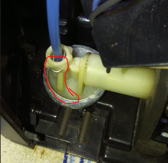

    • BlackSheep schrieb:
      Wenn ich das richtige Teil meine, dann ist entweder der Membranregler
      defekt, oder die Dichtung zwischen Schlauch und Membranregler.
      Hey hab jetzt auch noch die Front abgemacht u.m so besser an die Dichtung zu kommen
      Der Schlauch der dort auf dem Bild unten links ankommt hatte ich entfernt und die kleine schwarze Sicherung rausgeholt er sah eigentlich noch gut dennoch werde ich es ersetzen und testen
      Ansonsten sehen die Schläuche nicht kalkig oder eckig aus
      Dennoch hier auch noch ne andere frage es gibt einen Schlauch der in die Mündung geht wo der Kaffee dann rauskommt sollte man diesen nach 5 jähren eventuell mal tauschen?

    • Auch ich Danke für diesen Thread.
      War sofort nach dem Öffnen ersichtlich (siehe Bild mit Wasserstellen).
      Die Dichtung hatte die Konsistenz eines Gummibärchens nach ca. 1 Woche an der Luft (noch nicht ganz Knüppel-hart).
      Merkt man sofort, wenn man eine neue im Vergleich dazu in die Hand nimmt.
