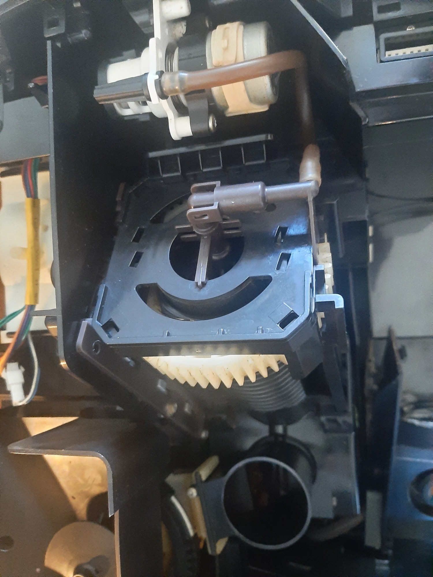

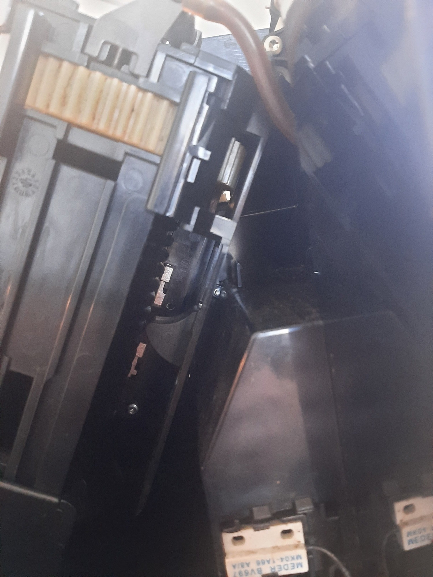

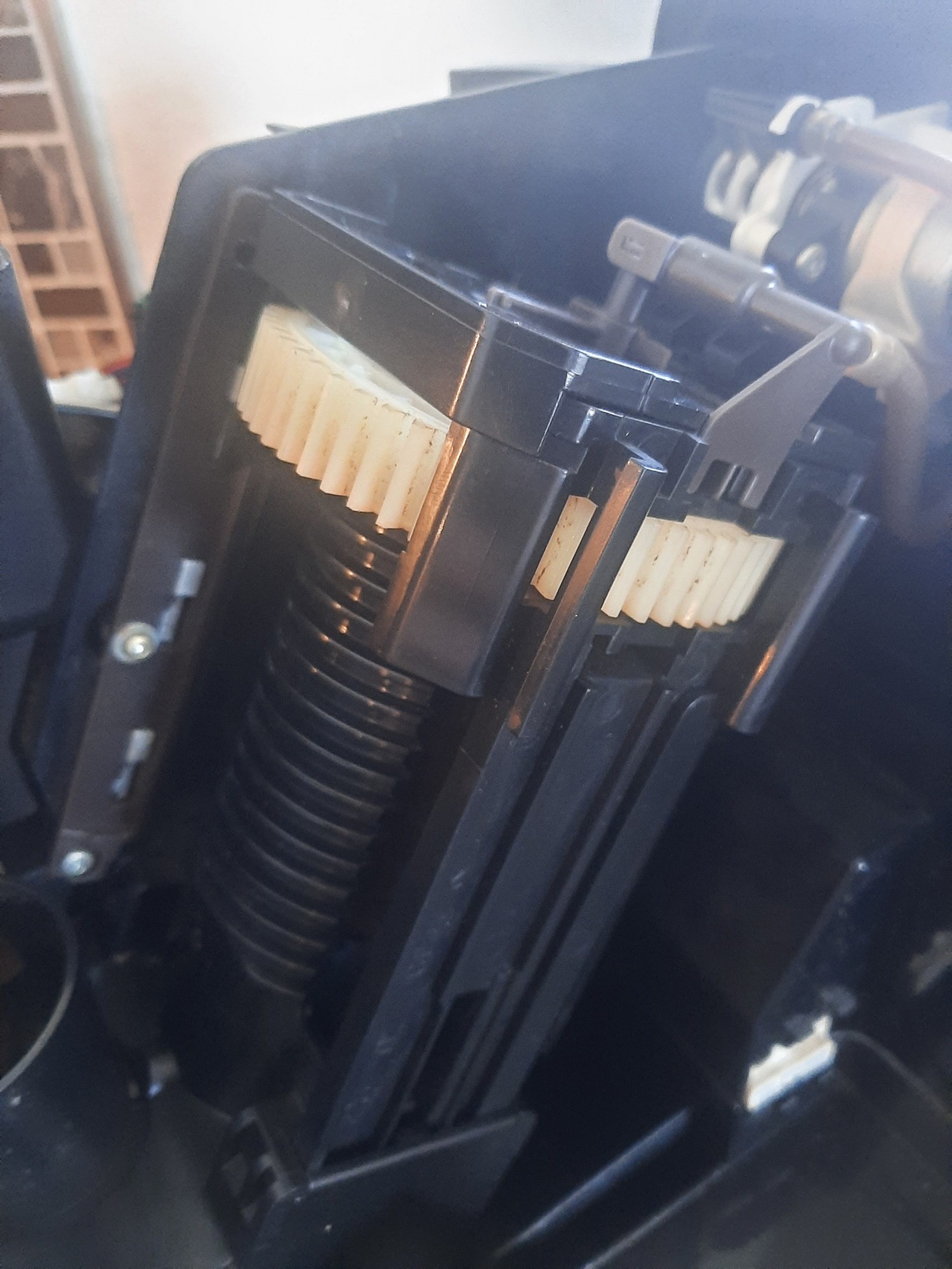

      Stimmt, die Anschlüsse hatte ich nicht ab, in dem einen Post stand, dass es magisch oder zufällig nach einem vollständigen nach unten Fahren wieder ging. Ich dachte an falsche Ausgangsstellung oder so, war aber wohl nicht.
      So sieht es aus, sind die Schrauben so richtig?

    • Bei den Schrauben kann ich nichts fehlerhaftes erkennen.
      Ich würde als nächstes die Brühgruppe ausbauen und diese einmal im Handbetrieb laufen lassen.
      Möglicherweise ist der obere Kolbenring gerissen, etc und blockiert die BG.
      Gab es denn sonst irgendetwas, was VOR dem Anzeigen des Fehler 8 gewesen ist?
      VG Jönnee

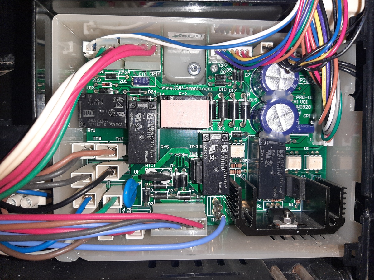

    • Ein Foto von der Leistungsplatine wäre hilfreich, um das weitere Vorgehen zu beschreiben.
      Wenn die BG nur in eine Richtung fährt, dann ist etwas nicht in Ordnung. Das Relais hat geklickt? Es sind zwei Relais verantwortlich, am Ausgang, beim Motor braucht man nichts messen, weil man dort nichts messen kann.
    • Wie immer danke und hier das Foto. Ich habe bei jedem Schub des Motors ein deutliches Klicken gehört, müsste dann das Relais gewesen sein.
      Ich hab mal noch ein Video vom Einschaltvorgang gemacht (Encoder abgezogen) und auf 1 MB runtergerechnet. Das Wesentliche kann man hören und sogar relativ gut erkennen, leider kann ich es wegen der Endung nicht hochladen. Hab es als jpg hochgeladen, musst nur beim Runterladen auf mp4 ändern.

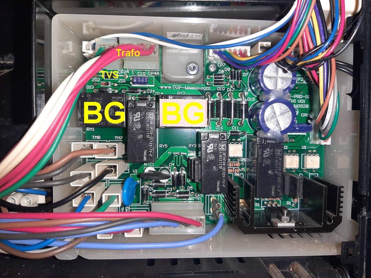

    • Die Relais für die BG sind markiert. Ich würde die 15V AC messen, beim Stecker wo Trafo steht. Wenn die BG verfährt, bricht der Wert bei der Richtung, wo sich nichts bewegt ein, dann wird die TVS Diode einen Kurzschluss verursachen. Die Diode ist nicht überlebenswichtig, zum testen kann man eine Seite abkneifen.
      Eine der beiden kann man sich aussuschen:
      reichelt.de/tvs-diode-bidirect….html?&trstct=pol_3&nbc=1
      reichelt.de/tvs-diode-bidirekt…html?&trstct=pol_12&nbc=1
