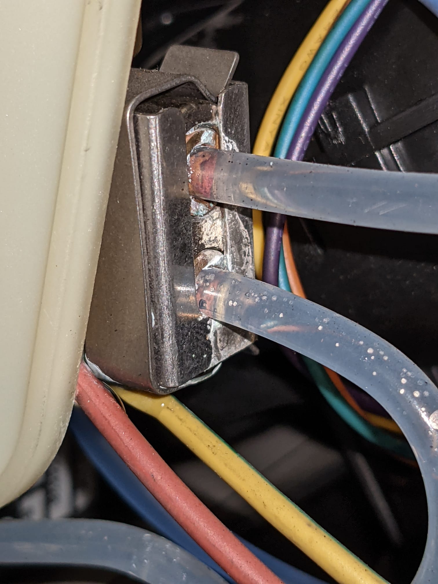

    • Hi,
      habe die Maschine heute morgen geöffnet.
      Mittlerweile ist aus der Heißwasserdrüse beständige Wasser getropft.
      Meine Vermutung ist, dass an der Stelle, wo das Wasser sich zwischen "Wasser für Kaffee" und "Wasser für Heißwasserdrüse) aufgeteilt wird, ein Verschleiß vorliegt. Kann das Teil getauscht werden oder gibt es andere Vermutungen?
      Danke für eure Hilfe und viele Grüße
      je nach dem können auch nur die Dichtungen in dem
      Teil verschlissen sein. Aber das merkt man erst wenn
      man versucht die Schläuche herauszuziehen.
      Bei manchen geht es gar nicht und man müsste die
      Schläuche bzw. deren Messingringe vorsichtig heraus
      bohren, bei anderen geht es gut und es genügen
      neue Dichtungen.
      Wenn aus dem Heißwasser-/Dampfrohr etwas tropft ist
      entweder das Magnetventil verkalkt oder es schließt
      nicht mehr richtig. In dem Fall wäre das auch zur
      Überholung bzw. zum Tausch fällig.
      für solch vergleichsweise einfache und übersichtliche Arbeiten
      gibt es keine Anleitung. Ich würde erstmal schauen wie es sich
      zerlegen läßt.
