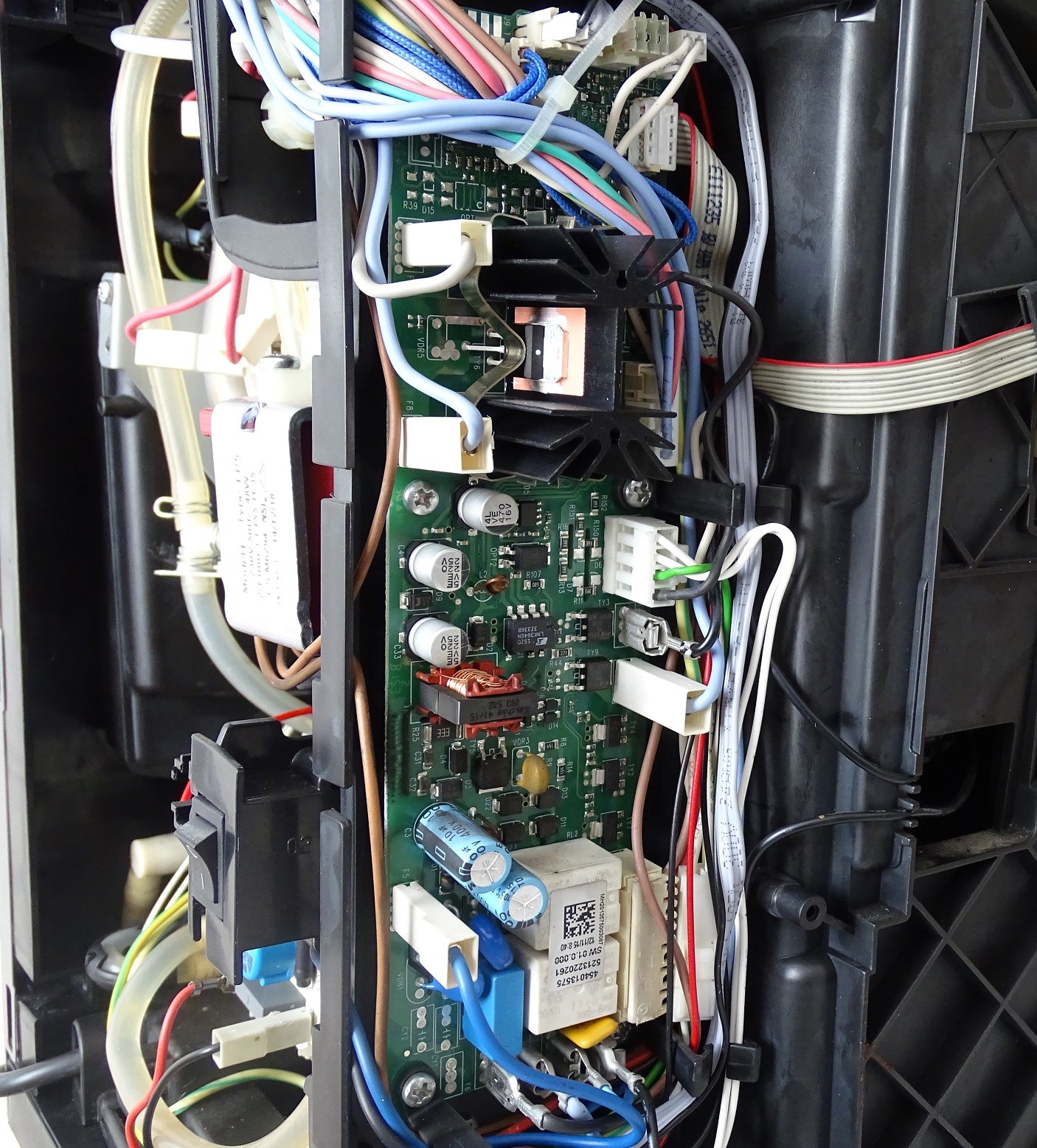

Ich habe mich darauf hin entschieden eine komplette Einheit Motor und Mechanik so wie die angebaute Elektronik zu bestellen. Diese baute ich ein, Fotos vor Ausbau gemacht um sie auch wieder genauso zusammenzubauen und anzuschließen wie es war. Ich war auch zuvor bei einem bekannten der ein Messgerät hat um die Alte und die Neu bei Ohm werten zu vergleichen hier gab es eigentlich nur eine auffelich keit bei allen Ohm Angaben stand bei der Neuen 340 Ohm bei der wie ich vermute Defekten Alte 200 Ohm. Nach dem Zusammenbau und dem ersten einschalten stand auf dem Display Achtung auf OK drücken. Dies habe ich gemacht die Einheit fuhr herunter und im Display stand wieder auf OK Drücken. Ich wiederholte dies aber aus der drehende Sanduhr geschah nichts.

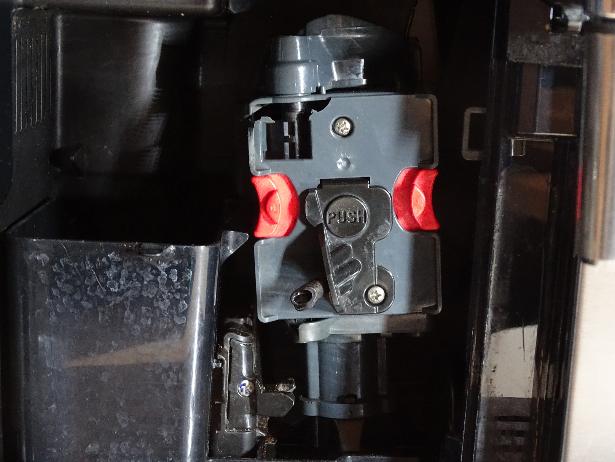

Ich öffnete die Frontklappe und erkannte dass die Einheit zu weit Runter gefahren ist, ich habe alle Kabel X mal überprüft ob sie richtig sind und alle Vorschläge die ich in Forum über endschalter und redschalter finden konnte nachgelesen. Da die Brüheinheit im Inneren sehr Verschmutzt war vermutete ich das dadurch der Obere endschater fast sitzt. Ich habe eine Neue Brüheinheit eingebaut dabei ist auch logischer weise der Endschalter Oben ersetzt worden.
Ich habe noch immer nicht die Reset Funktion für die ESAM 6850 Mediamarkt Sondermodel gefunden, aber irgendwelche Köpfe musste ich gedrückt haben die etwas bewirkten. Den die Maschine hat alles einmal durchgefahren sprich es wurde Kaffee gemahlen das Wasser wurde aufgeheizt auch wurde so gesehen ein Kaffee aufgebrüht nur leider jetzt zu den Fehlern. Der Kaffee wurde gemahlen wo die Brühgruppe schon oben in der Brüheinheit war sprich der gemahlene Kaffee ist auf den Boden gefallen. Das Wasser ist dann nur so durch die Einheit gelaufen. Die Brühgruppe fährt nicht auf End Position beim Ausschalten und bleibt 5 – 8 cm zu weit Oben stehen.
