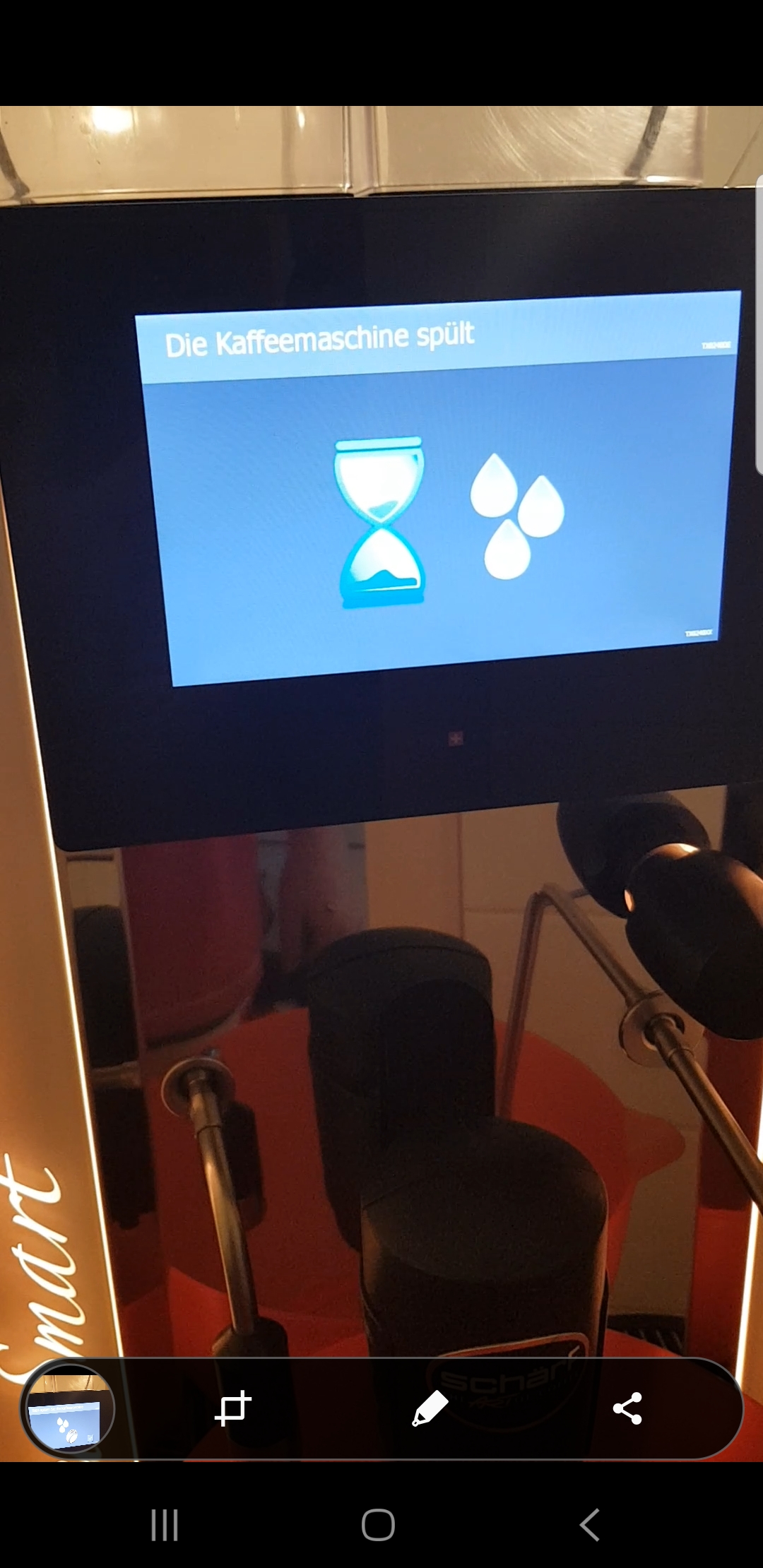

      Hallo zusammen...
      Ich habe eine Saphira die 9500 Brühungen auf der Uhr hat und ca. 2 Jhare alt ist.
      Beim anstellen zeigte Sie sofort Spülen das hab ich gemacht, danach sollte entkalkt werden... aber ganau das tut Sie nicht! Genau wie alle anderen Reinigungsprogramme.
      Sie versucht zu starten und springt dann wieder auf Gerät spülen. Dann hab ich versucht welche Brühungen laufen, es laufen also Espresso und Kaffee, alles was mit Milch zu tuen hat springt sofort auf Gerät spülen. Heißwasser und Dampf funktionieren auch nicht.
      Kann es sein das das Gerät 2 Pumpen hat und eine nicht läuft?Wie kann ich den Fehler beheben?(PS:Ich bin technisch versiert und kann auch selber Schrauben;-))
      Was kann es also sein?
      Vielen Dank im voraus...
      Patrick

    • Beim anstellen zeigte Sie sofort Spülen das hab ich gemacht, danach sollte entkalkt werden... aber ganau das tut Sie nicht! Genau wie alle anderen Reinigungsprogramme.
      und lasst dan bischen dampf ab ganz wenig kaffee sorten kein problem heisswasser kommt auch
      brauche rat

    • bei cappureinigung kommt nur kaltes wasser und geht vnach paar sekunden auf gerät spülen
      der rest alles ok kaffee teewasser ok nur milch produkte
      kennt villeicht den fehler kann vieles seien probiere stück für stück
