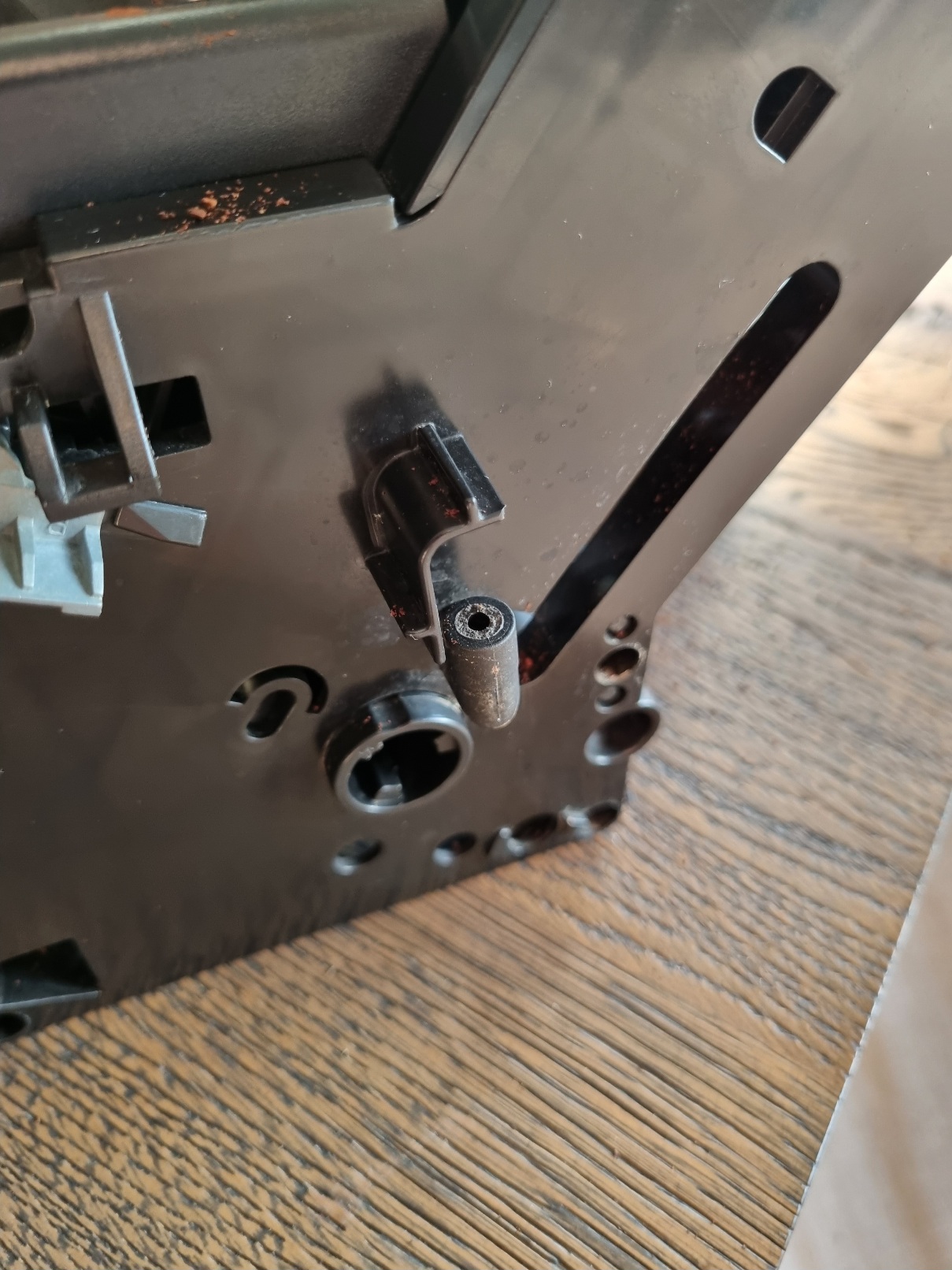

ich habe das gleiche Problem:
Drainageventil gerade gewechselt, weil Kaffee in die Auffangschale lief. Leider brachte dies keinen Erfolg. Das Wasser läuft weiterhin in die Auffangschale, der Kaffee ist aber komplett trocken. Mitnehmer ist jedoch richtig eingesetzt und sieht auch nicht defekt aus. Woran könnte es nun noch liegen?
Bevor ich weitere Teile bestelle oder die Maschine in Reparatur gebe, hätte ich gerne etwas mehr Sicherheit.
Lieben Dank schon mal! -
Einlaufwinkel der Brüheinheit mal geprüft?
Dichtung ins Drainageventil eingesetzt?Kontakt: sb_NUE ät stephanb.net -
Danke für die schnelle Rückmeldung.
Dichtungen hatte ich alle geprüft. Zudem war das neue Drainageventil ein Komplettsatz.
Ich schaue mir mal den Einlaufstutzen an. -
Was heißt Komplettsatz?Kontakt: sb_NUE ät stephanb.net
Sorry, habe mich falsch ausgedrückt. Habe das komplette Ventil inkl. Feder und Ventilkörper getauscht, nicht nur Einzelteile. Die Dichtung am Schlauchanschluss habe ich wieder ordentlich eingesetzt. Hatte beim ersten Mal die Klammer vergessen wieder einzusetzen, daher habe ich beim zweiten Mal besonders darauf geachtet, alles richtig einzusetzen.
Auffällig war noch, dass es beim zweiten Versuch die Dichtung vom Deckel des Ventilaufsatzes rausgedrückt hat. Die habe ich dann wieder ordentlich eingesetzt. -
Ist am Gehäuse vom Antrieb noch alles ganz?
Normalerweise sollte die Dichtung oben nicht rauskommen.Kontakt: sb_NUE ät stephanb.net -
Sieht wohl so aus, als ob der Einlaufstutzen abgebrochen ist.
Am Gehäuse vom Antrieb ist eine von den vier Haltenasen abgebrochen. Kann das schon dazu führen, dass die Dichtung rauskommt? -
Komm drauf an, welche Nase du genau meinst. Normalerweise sollten alle dran sein.
Aber wenn trotzdem dann alles funktioniert, würde ich das nicht unbedingt ersetzen.
Aber nachdem der Kopf vom Winkel komplett fehlt, hat der hohe Druck wohl die Dichtung rausgedrückt.Kontakt: sb_NUE ät stephanb.net -
wenn du die Haltenasen vom Drainagenventil meinst dann brauchst du einen neuen Antrieb
sonst kann das mit dem Einlaufwinkel immer wieder passieren -
Nee ich meine die Haltenasen am Gehäuse vom Antrieb. Die eine Nase ist aber schon länger kaputt. Denke, das macht nichts aus.
Ich tausche jetzt erstmal den Einlaufstutzen, dann sollte das gute alte Stück eigentlich wieder laufen.
Danke euch für die schnellen Antworten und eure Unterstützung! -
Wenn eine der 4 Führungsnasen am Antrieb
für das Drainageventil defekt ist, kann sich
dieses immer mal wieder verkannten und
dadurch Probleme oder Defekte/Brüche
verursachen.
Was einigermaßen zuverlässiges wird das nur
wenn auch die Führungen in Ordnung sind.Immer logisch und Schritt für Schritt vorgehen. Blinder Aktionismus kostet Zeit und Geld.
