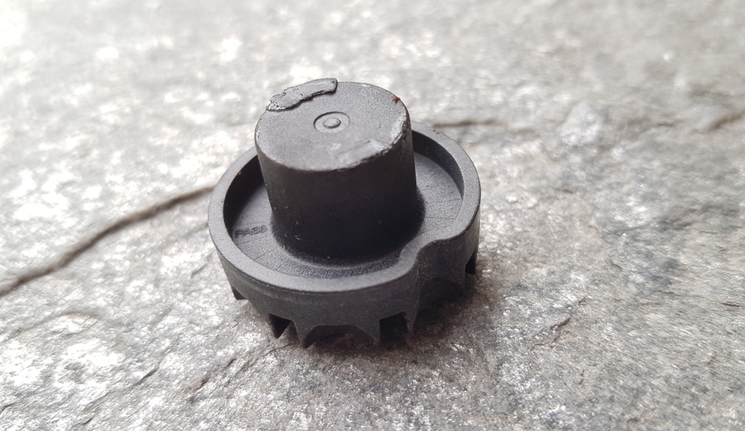

habe im Office eine NICR1030 Typ 568: hatte im Mai 2021 ca. 4400 Kaffees drauf und das Keramikventil hat sich verabschiedet (Eingriffsnasen am Antrieb abgebrochen)
ok, neues Ventil hier bestellt - jetzt, nach 5 Monaten und ca. 1000 neuen Kaffees: Fehler 9, laut Beschreibung: Ventil findet Nullposition nicht.

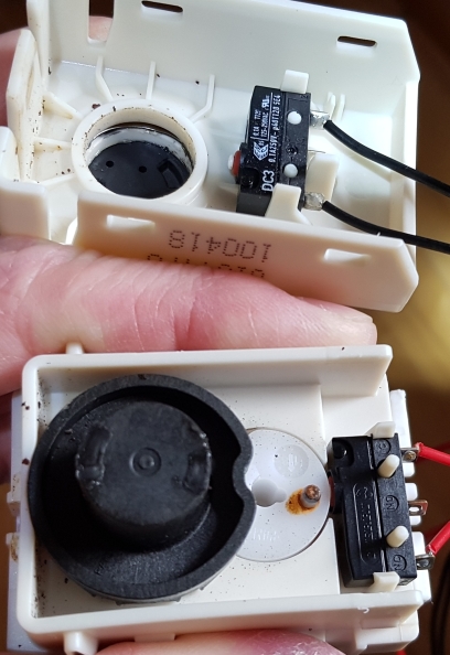

Habe das Keramikventil ausgebaut, äußerlich alles i.O., wieder eingebaut - Kaffemaschine geht, nächsten Tag wieder Fehler 9
Ich befürchte, dass entweder der Endschalter ne Macke hat, oder wieder die Eingriffsnasen am Antrieb sich langsam verabschieden.
Um dies festzustellen, müsste ich das Ventil zerlegen (habe ich noch nicht) aber dann wäre die Garantie hinüber
Halten die Dinger wirklich nur so kurz? Oder könnte da ein ganz anderes Problem vorliegen?
Danke
