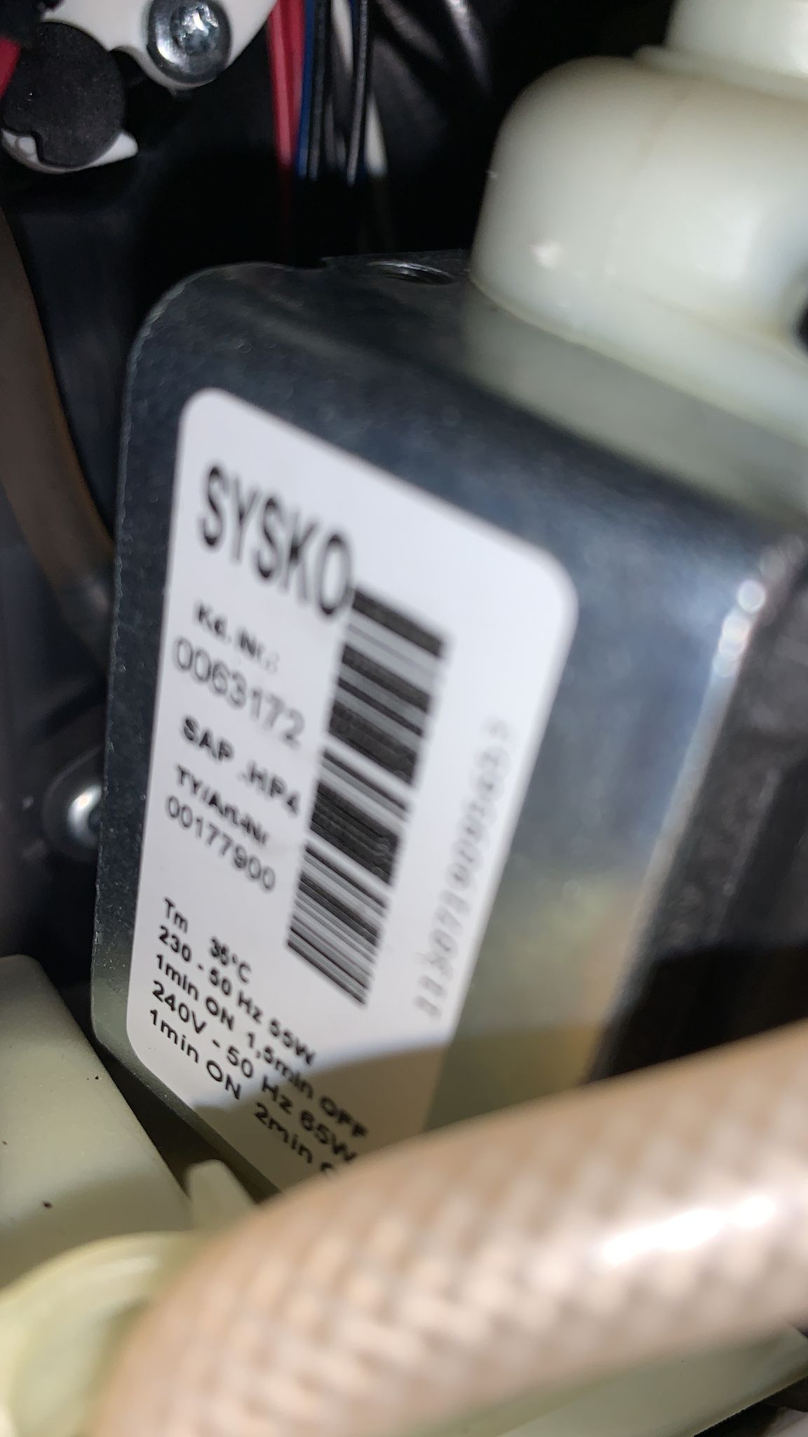

    • Okay die neue Pumpe ist da. Leider habe ich die falsche bestellt weil ich mich auf das Video und den Shop verlassen habe. Aber der Anschluss passt nicht. Im Anhang sieht man die alte Pumpe. Ich habe jetzt die Pumpe Sysko HP4 (230V / 65W) bestellt und hoffe, dass die nun passt.
        152,34 kB, 1.152×2.048, 108 mal angesehen
      ich weiß ehrlich gesagt nicht, wie ich diese Angabe interpretieren soll.
      Im Shop sind bei dem Gerät beide Pumpen aufgeführt und auf den Bildern
      ist auch deutlich zu sehen, dass diese mechanisch unterschiedlich sind.
      Da muss man erst schauen welche für das spezifische Gerät passt und
      nicht aus einem nachvollziehbaren Relex heraus die billigere bestellen...
      In den Pumpenbeschreibungen im Shop wird sogar noch explizit auf den
      Anschluß des Membranreglers (geschraubt bzw. mit Klammer) hingewiesen.
      Das war nur auf meinen Fehler/Faulheit bezogen, ich mache dem Shop da gar keinen Vorwurf. Ich wollte mir das nochmalige auseinander schrauben ersparen und habe im Video die erste Pumpe identifiziert und bestellt. Sorry wenn das falsch rüber kam.
      Naja jetzt jedenfalls die neue (richtige) Pumpe eingebaut und getestet. Leider auch dieses Mal ohne Erfolg :(
      Die neue Pumpe macht keinen Unterschied und die Maschine zeigt noch immer das gleiche Verhalten wie zuvor. An einem ruhigen Tag werde ich nochmal die restlichen Teile auf offensichtliche Schäden überprüfen. Ich halte euch auf dem laufenden.
