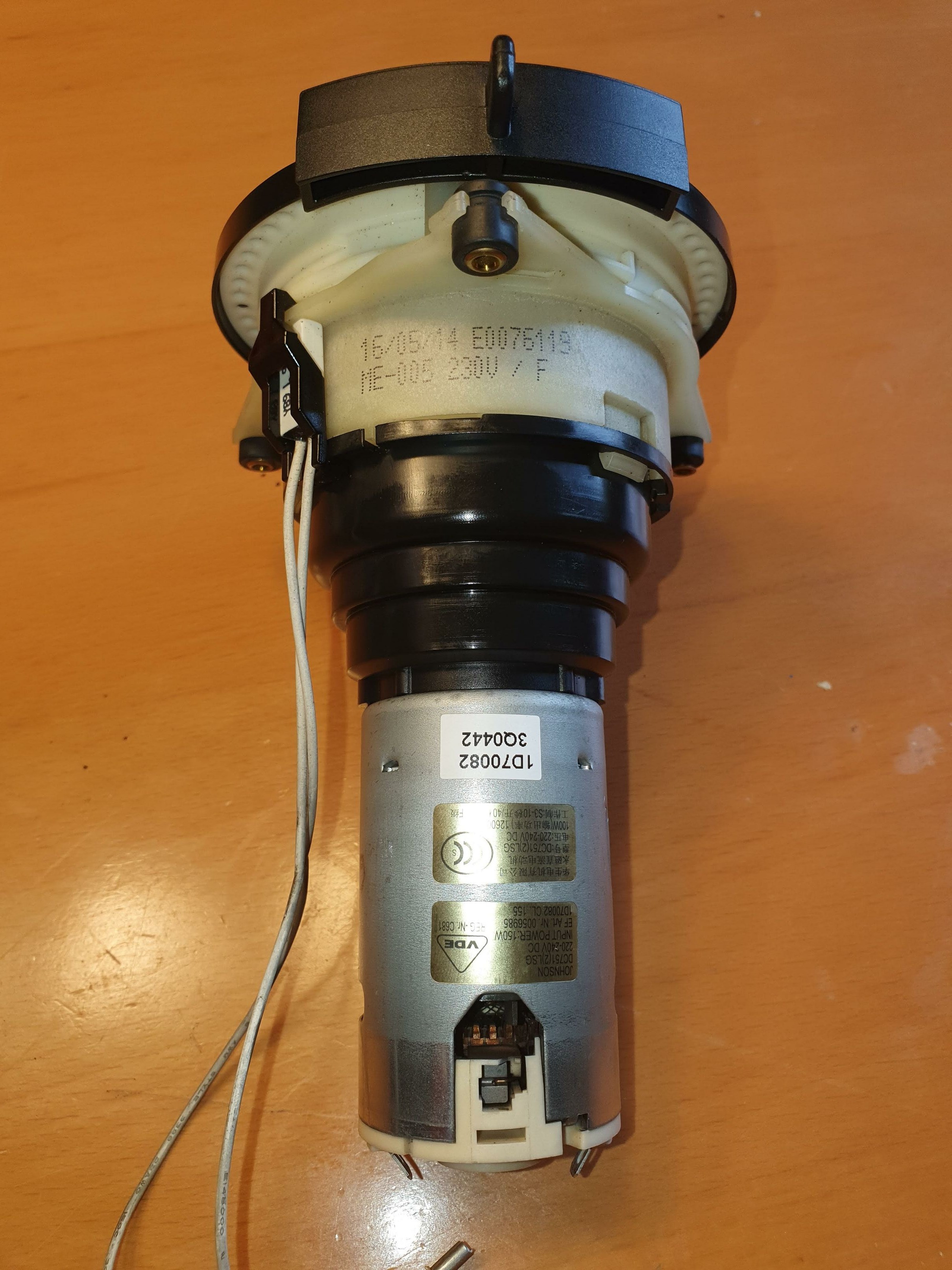

    • Mahlwerk ist draußen. Ich wuerde es gerne auch soweit sinnvoll zerlegen:
      Kann mir jemand sagen, wie ich das Mahlwerk zerlege? Ich denke, der schwarze Ring muss ab und ggf. auch die Torx-Schraube auf? Die Videos, die ich gefunden habe, sind von leicht anderen Modellen...
      Gruss,
      Tobi

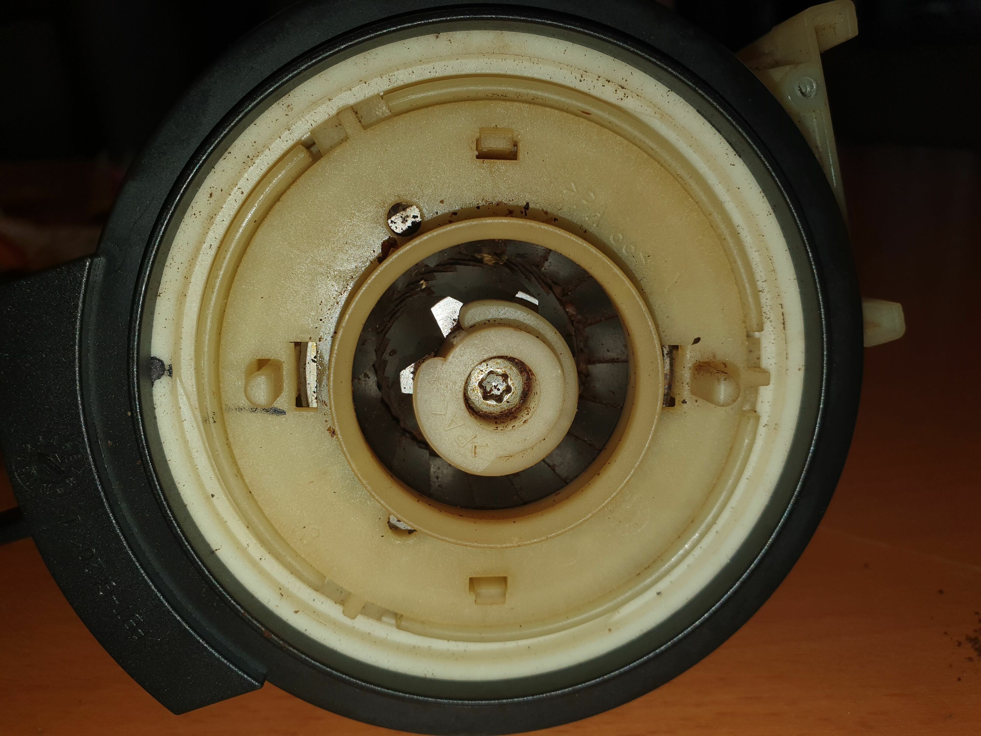

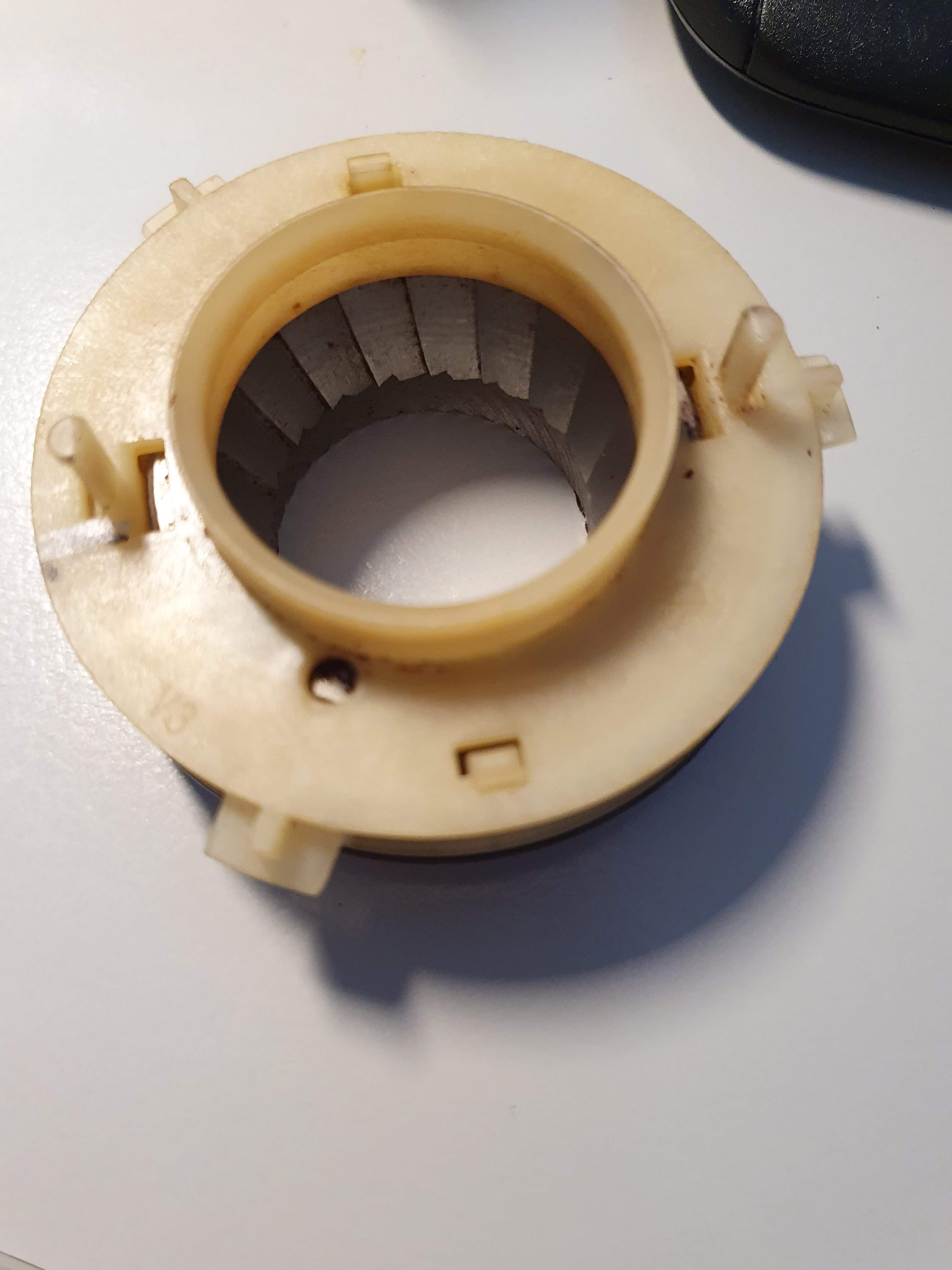

    • Ah, habs rausgefunden, der schwarze Ring ist im Gegensatz zu div. Videos, die man im Netz findet, nicht mit Haltenasen festgemacht, sondern "eingeclipst".

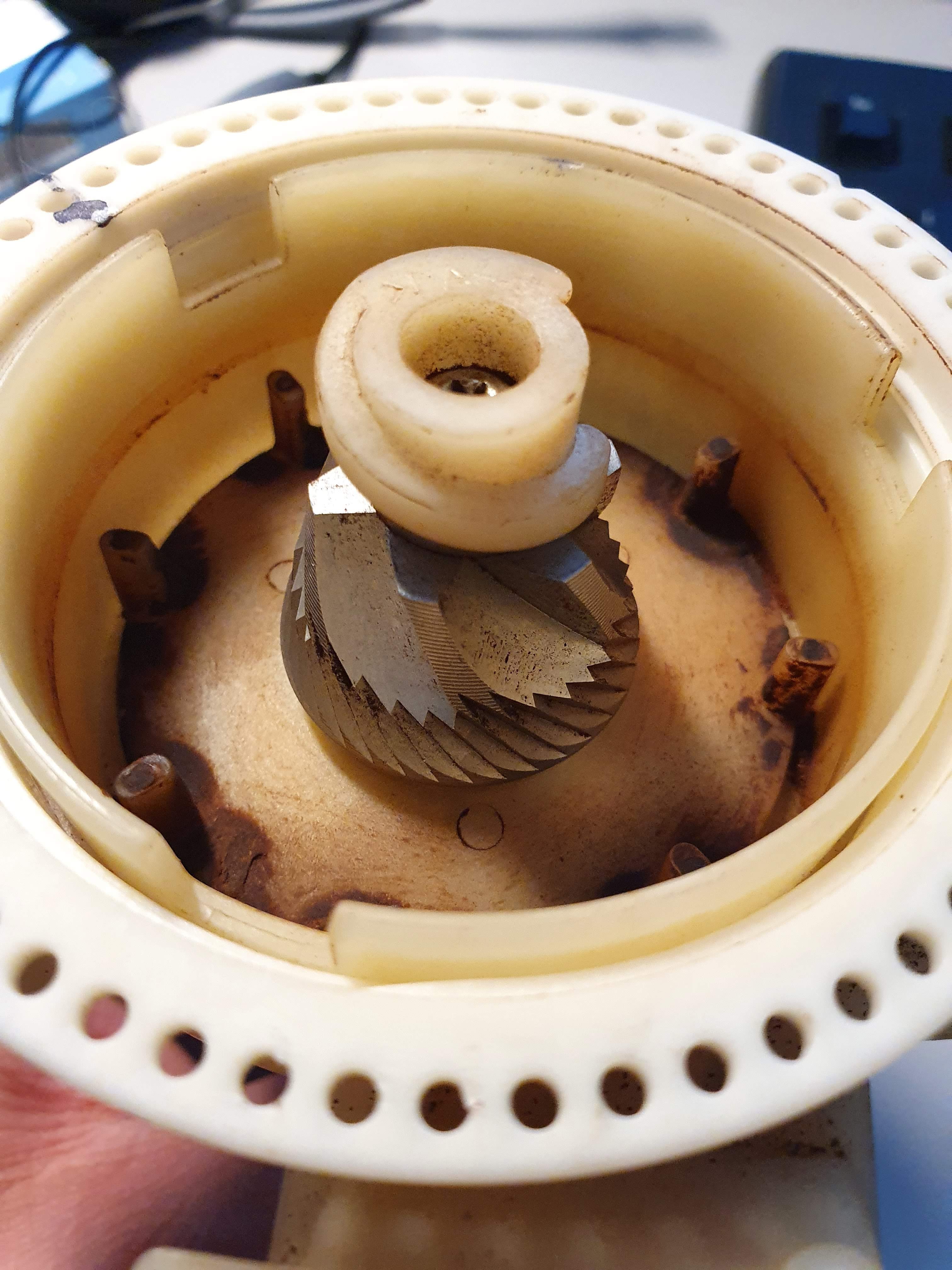

      So sieht das Mahlwerk aus:
      Ich denke, weiter werde ich es nicht zerlegen. Keine Ahnung wie ein voellig zerschlissenes aussieht, ich finde, das macht noch einen passablen Eindruck. Andere Meinungen?
    • Wenn die Steine runter sind, sieht man das mit dem Auge nicht.
      Man könnte jetzt natürlich auch noch weiter zerlegen und komplett reinigen.
      Anleitung gibt's unter Reparaturanleitungen.
      Mach dann mal erst das Drainageventil neu, dann sehen wir weiter.
