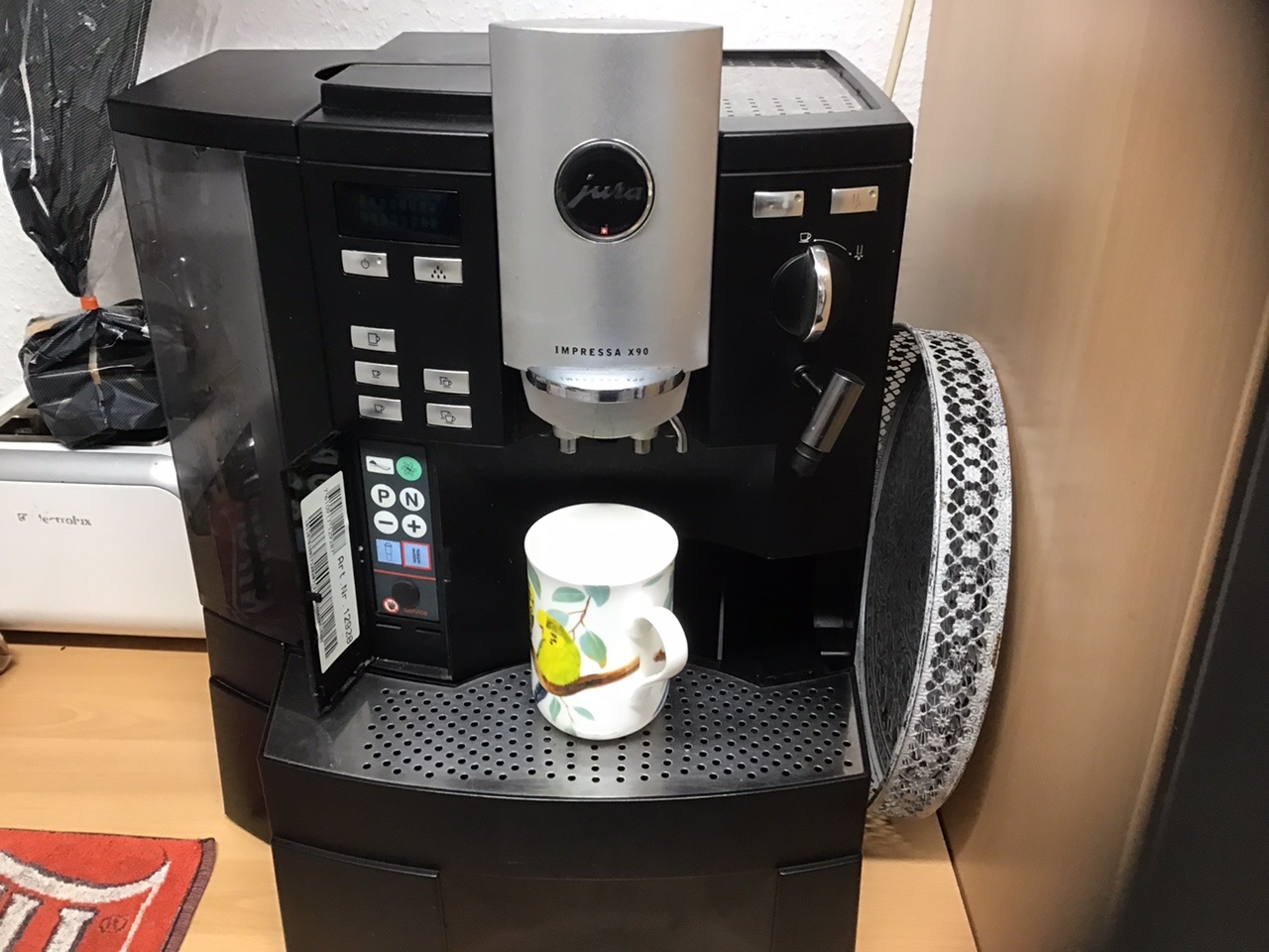

Hersteller: Jura | Typ-/Modell: X90 Impressa | ca. Baujahr: 2008
Hallo, ich habe Probleme mit meiner Impressa x90. Ca. 18000 Bezüge. Die BG wurde vor ca.6 Monaten revidiert.
Beim spülen kommt an dem Auslauf nur ab und zu Wasser raus. Die Kaffeemenge ist auch deutlich zu gering. Desweiteren ist der Trester sehr matschig und die tresterschale auch sehr nass.
Drainageventil habe ich gestern kpl. revidiert, die weiße Kappe war lose auf der Achse, ich habe sie festgeklebt.
Bin dankbar für Ideen und Anregungen.
Grüsse Mario
