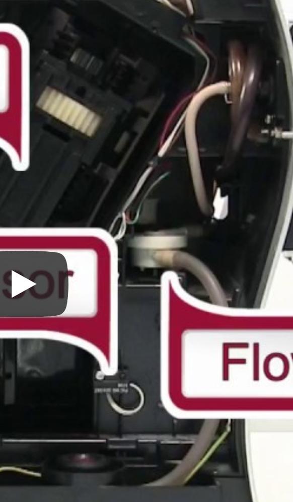

      ich hab heute nochmals den Flowmeter gereinigt. Dabei ist mir aufgefallen, dass der Flowmeter nur an den Schläuchen hängt und nicht festgemacht ist. Ist das normal??? Kann mir jemand ein Foto vom Original verbauten Flowmeter senden?
      Danke und Gruß
      Hurgel
      Danke und Gruß
      Hurgel
      Das Flowmeter ist bei der Z5 nicht extra befestigt, sondern durch die Einbaulage stabilisiert.
      Ich guck Mal, ob ich ein Foto finde...
      VG Jönne
    • Hallo Jönne,
      Danke für die Info und das Foto.
      Nachdem ich die Maschine nun wieder zusammen habe, funktioniert der Flowmeter mal wieder nicht mehr. Das System füllt und das Wasser läuft alles in die Auffangschale. Die Maschine macht mich noch wahnsinnig. 8|
