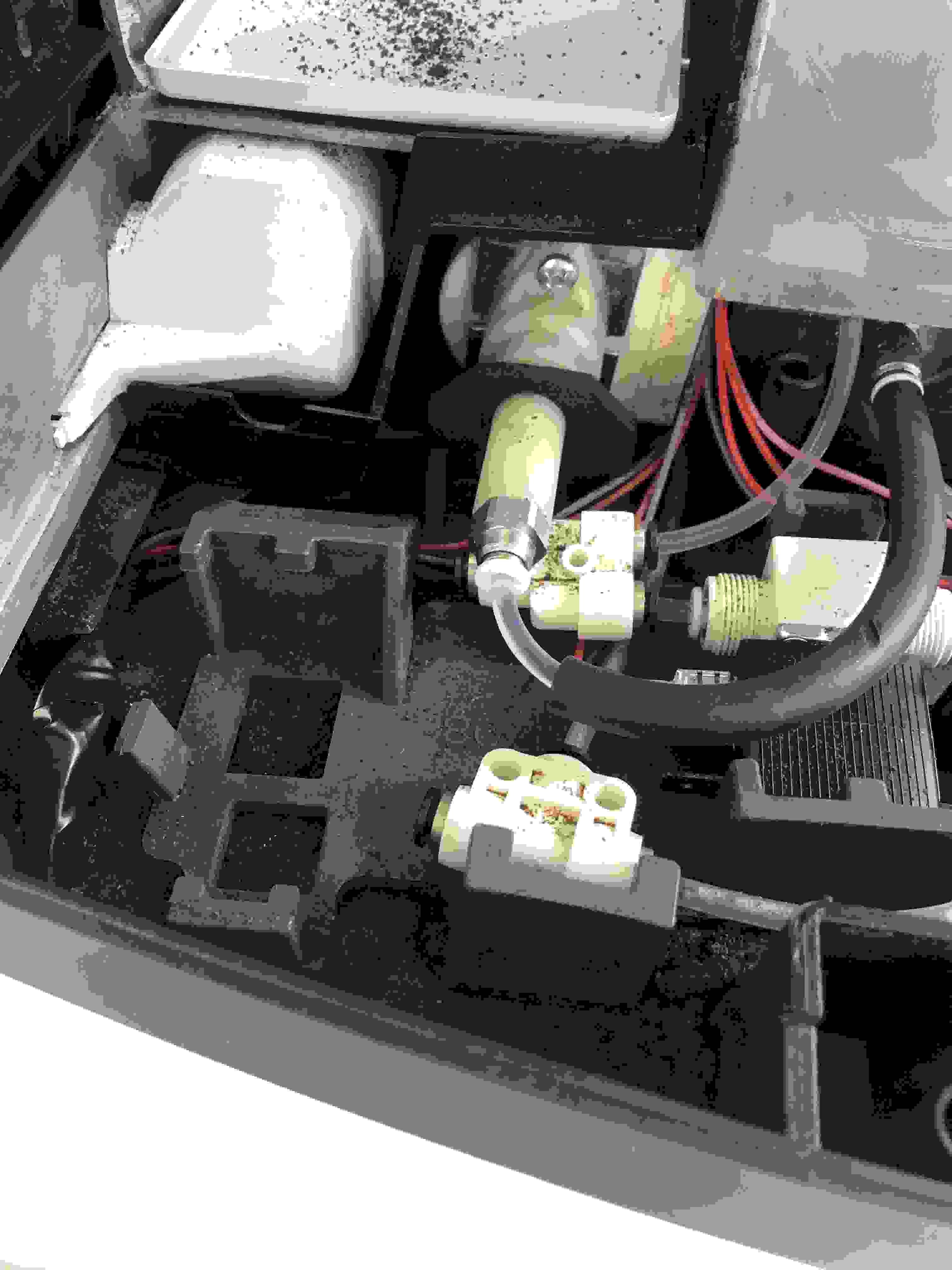

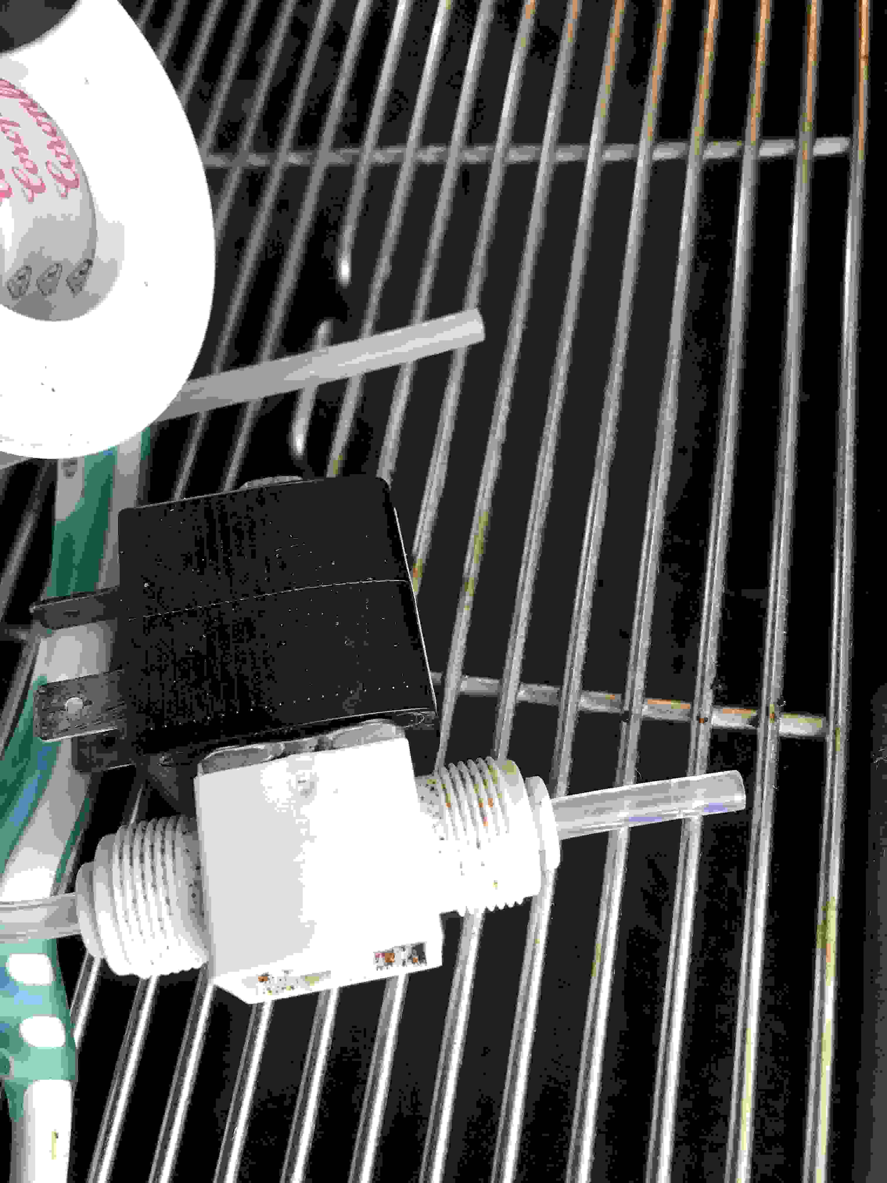

Lösung 1:
Magnetventil prüfen (unterm Satzbehälter den Boden rausnehmen... vorn ist mittig eine kleine Abdeckung. Raushebeln, Schraube raus, Abdeckung rausfummeln)
Das betreffende Ventil sitzt GANZ hinten bzw. liegt da so rum.
Lösung 2:
Steuerung/Elektronik im Eimer. Ventil wird nicht angesteuert.
Abhilfe:
WMF antelefonieren und RICHTIG Kohle blechen.
ODER:

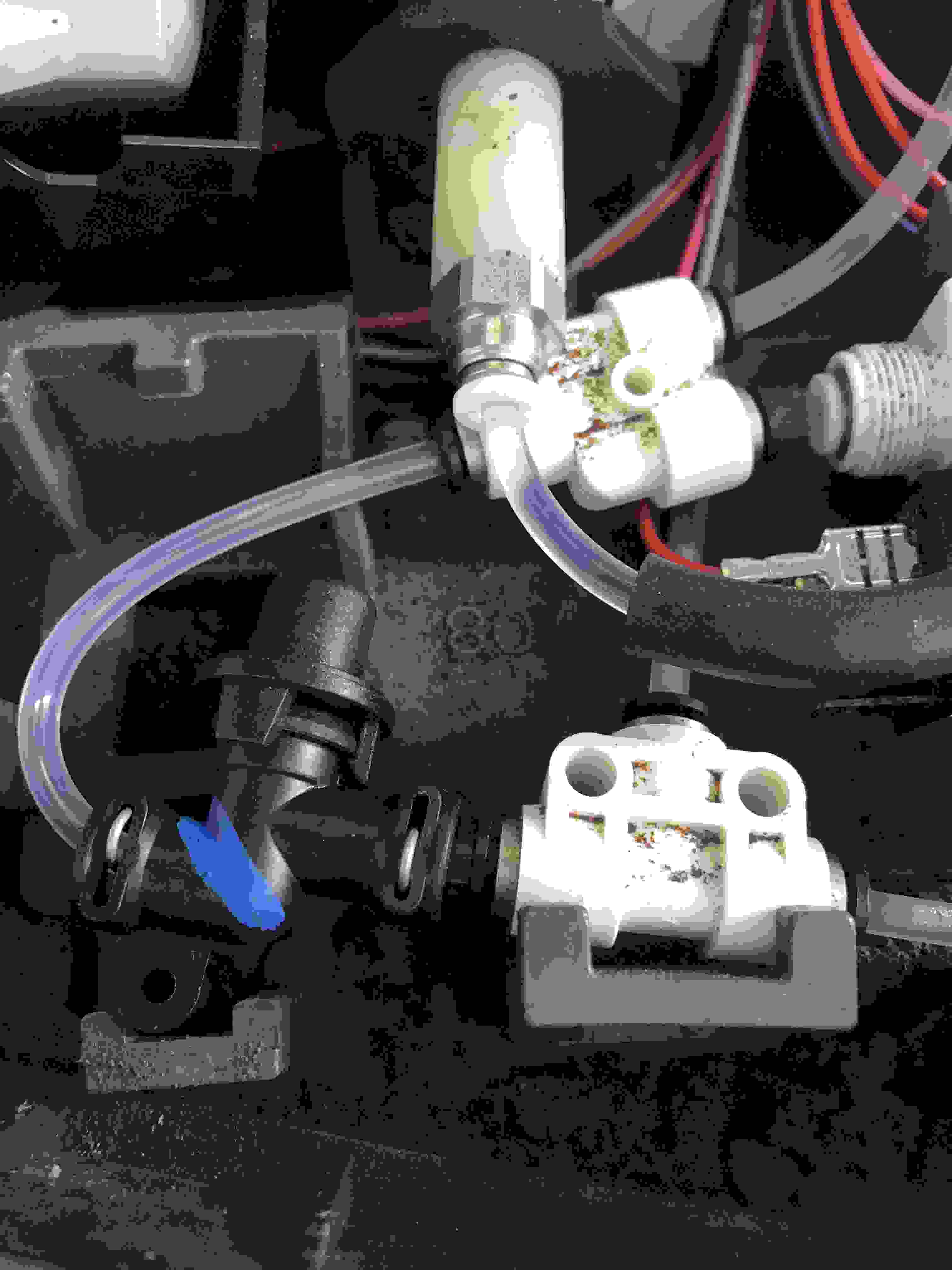

Die günstige Variante.
Wir werfen das Rückschlagventil raus (bei elektrisch angesteuerten Versionen die beiden Kabel einzeln abisolieren und möglichst bissel was wasserdicht einpacken und liegenlassen) und baun was schickes besseres VIELVIELVIEL BILLIGERES ein:
Ein schnödes Auslaufventil von JURA oder baugleichen Geräten.
Dazu braucht man ausser dem Ventil nochn Stück Schlauch (120mm reichen), 2 O-Ringe und 2 Splinte.
Es empfielt sich, hierfür die Seitenwand links abzunehmen. Wie das bei den betreffenden Geräten läuft, schaut man mal beim Google nach.
Zusammenstückeln, Flussrichtung beachten beim Einbau - und ALLES IST GUT!!!
