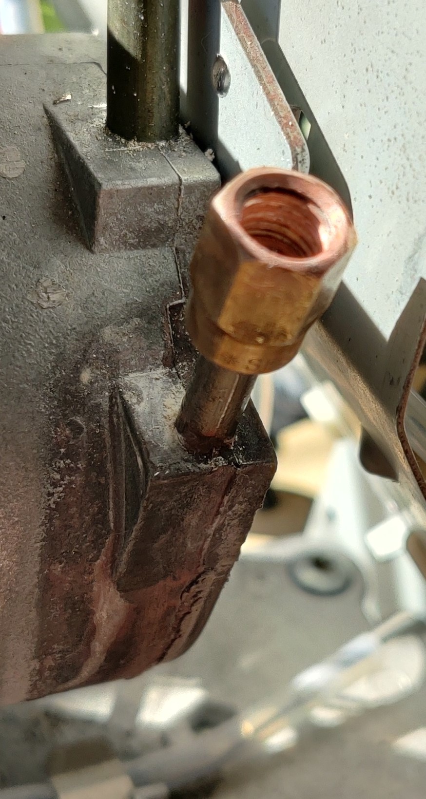

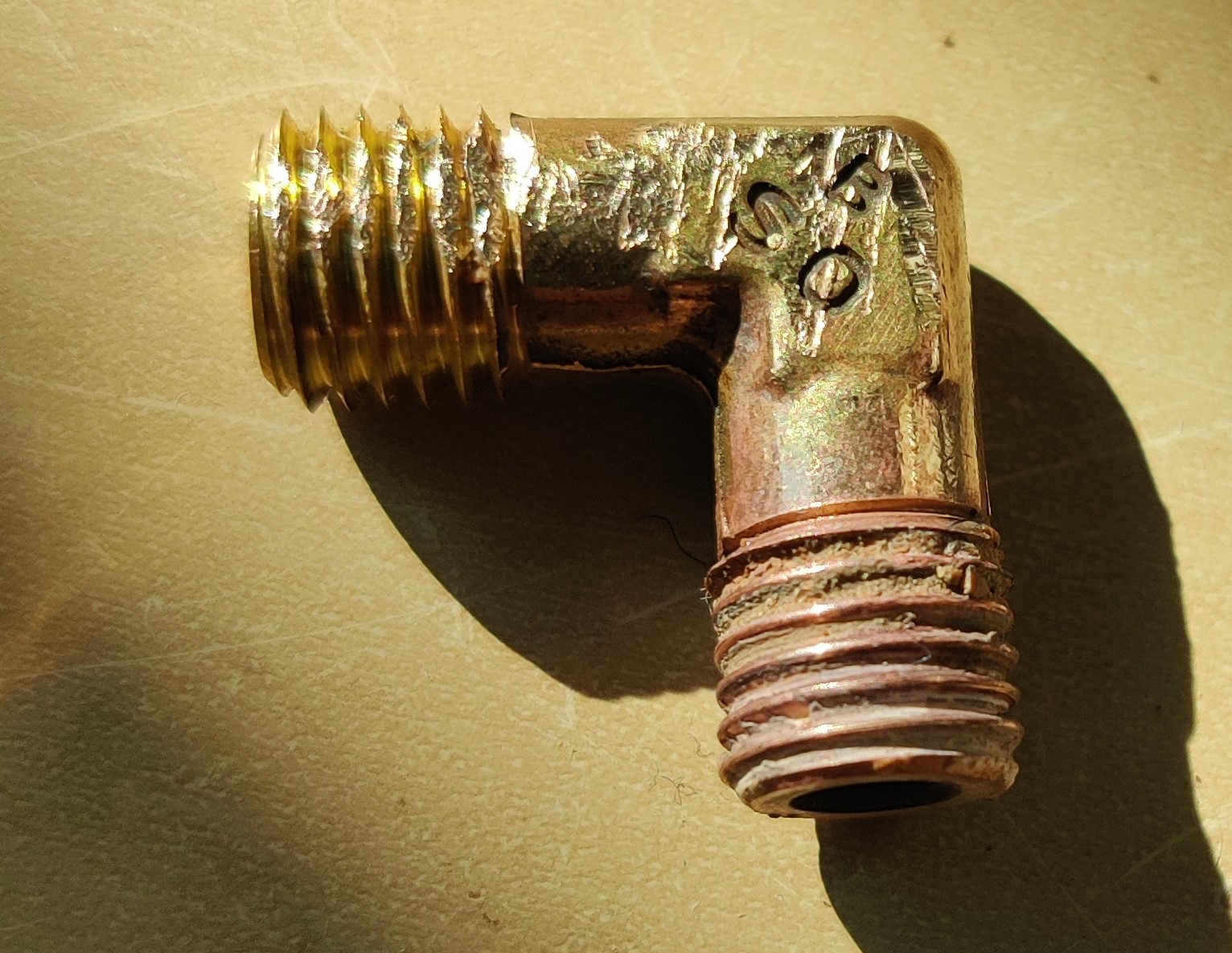

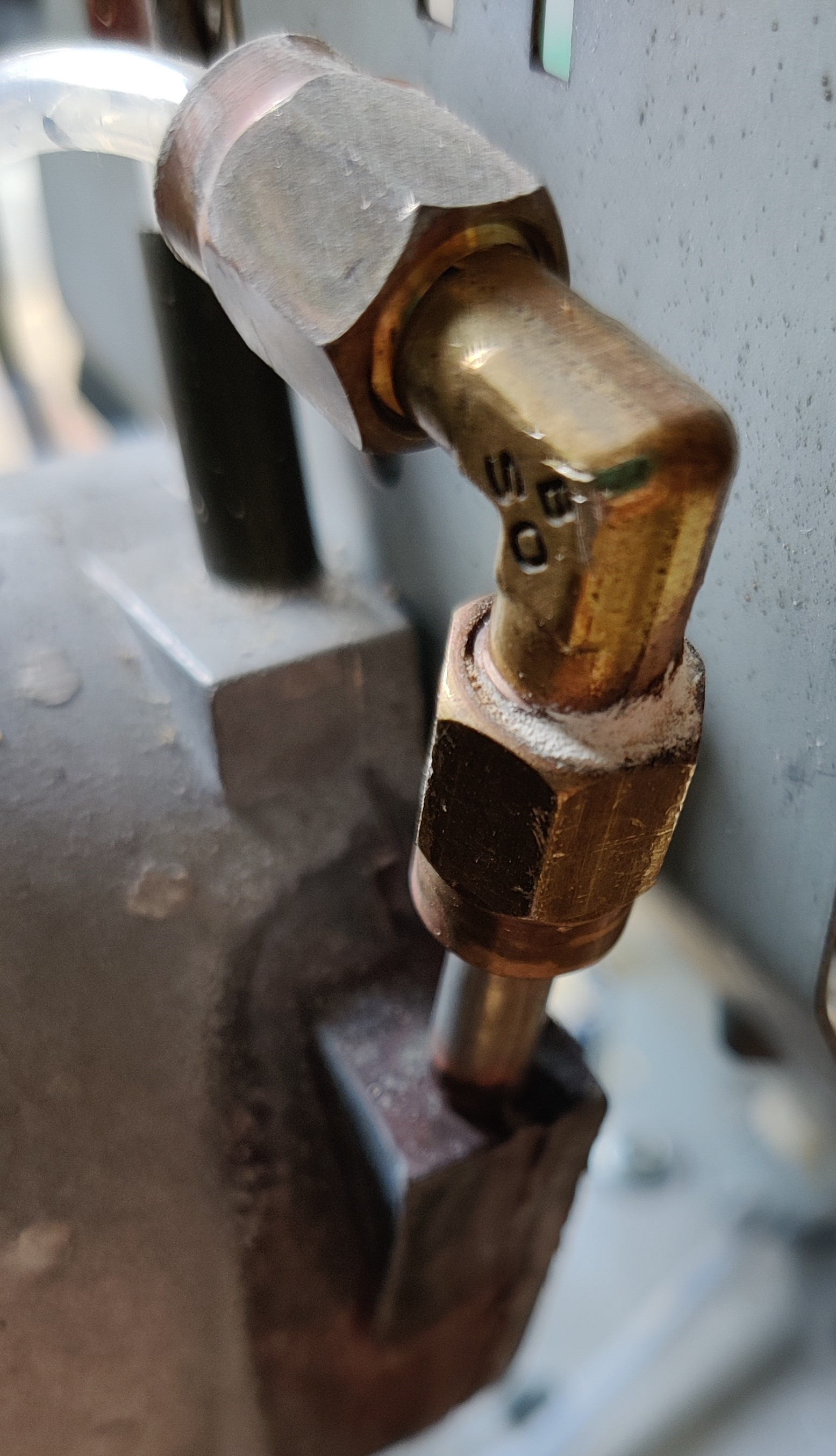

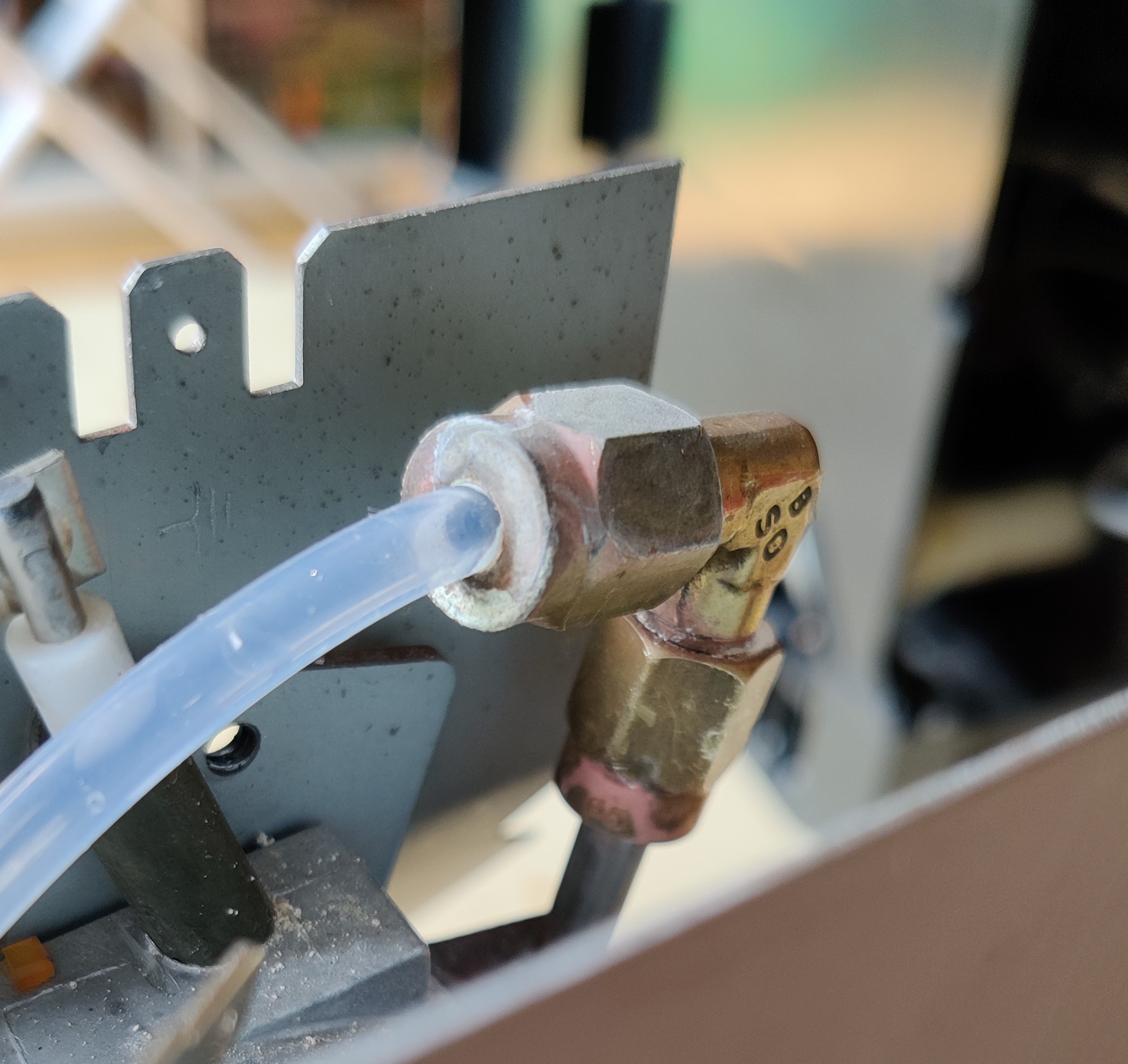

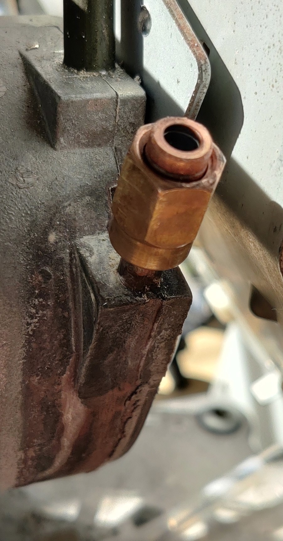

Hallo miteinander,
nach der Entkalkung meiner gebrauchten Jura S95 habe ich ab und an ein Zischen gehört. Also einmal nachgesehen und anscheinend ist die Verbindung zum Thermoblock für Dampfbezug undicht und es tropft auf den Thermoblock. Ich kann nicht genau sagen, welches Teil jetzt genau undicht ist. Auf den Bildern sieht man Kalkreste am Legris-Anschluss aber auch an einem Metallverbinder unter dem Winkel. Wenn es der Legris-Anschluss ist wäre es einfach zu beheben. Aber gibt es eine Möglichkeit, den Anschluss nach dem Winkel zu reparieren, ohne einen kompletten Thermoblock kaufen zu müssen?
Vielen Dank schonmal im Voraus!
