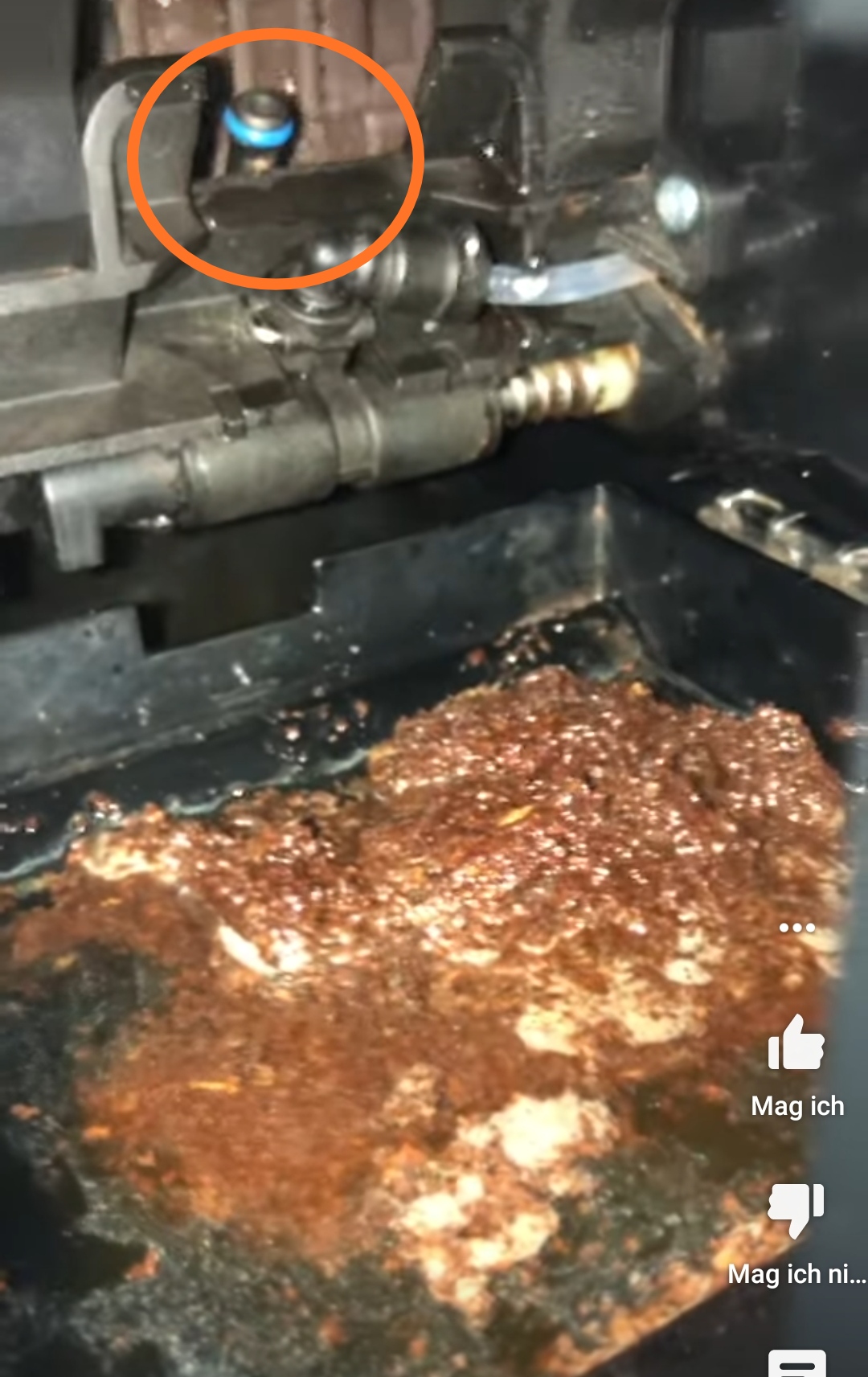

      Hast du die Plastikkappe im Drainageventil gegen eine aus Metall gewechselt?
      Du kannst die Blende der Auffangschale ausclipsen und während eines Bezuges ins Innere schauen.
      VG Jönne
    • Vor der Revision hat alles funktioniert. Sollte nur eine Reinigung sein. War alles verdreckt.
      ja, Wasser wird abgepumpt. Es läuft beim Kaffeebezug durch das Drainageventil im hinteren Ablauf direkt in in die Schale.
      Die Plastikkappe konnte ich nicht tauschen da die Messingkappe nicht auf die Stange passte. Hab ein kurzes Video gemacht. Konnte es aber wegen der Größe nicht hochladen.

      Da könnte schon das Problem liegen. Hast du denn versucht die Plastikkappe abzuziehen? Möglicherweise ist die dabei gerissen.
      Die Messingkappen ist fast ohne die Einschlaghilfe nicht aufzubringen. (wie schon oft erwähnt)
      Und wenn vorher alles lief, liegt der Fehler offensichtlich ja bei der Revision.
      Videos können tatsächlich nur verlinkt werden.
    • ich habe den Eindruck dass die Kappe noch fest aufsitzt. Scheint nicht gebrochen zu sein.
      Hab das Video mal bei YouTube hochgeladen.
      soll ich dann versuchen die Messingkappe einzuschlagen?

    • Die Dichtung am Einlaufstutzen sieht aus wie ne Druckschlauchdichtung, da muss ne schmalere drauf!
      Und die Kappe darf sich nicht ohne großen Kraftaufwand abziehen lassen. Einen Riss sieht man nicht immer...
      VG Jönne
    • Jetzt sieht es aber noch schlimmer aus als vorher!
      In deinem ersten Video kann man erkennen, dass das Wasser aus dem Auslass des Drainageventil läuft, weil dieses offensichtlich dauerhaft geöffnet ist.
      Mein Einwand mit der Dichtung am Einlaufstutzen war eher als Frage gemeint, nicht als Aufforderung. Hast du vor dem Wechsel abgeklärt, ob es eine "normale" Druckschlauchdichtung oder die leicht schmalere Dichtung ist?
      Beim zweiten Video läuft das Wasser definitiv mittig heraus und kommt von oben.
      Ich an deiner Stelle würde alles nochmal demontieren, zerlegen und genau nach Anleitung von Komtra wieder zusammen bauen.
      Besonderer Augenmerk auf die Kappe der Ventilstange. Da einmal kräftig dran ziehen, falls die abgeht, ersetzen.
      Aber oberhalb vom DV ist auch noch ein Bock.
      Die Dichtung am Einlaufstutzen auch überprüfen, ob es die richtige ist.

      hab die Messingkappe auf dem Kolben. Das Ergebnis bleibt aber leider das gleiche.
      Hab noch mal 2 Videos gemacht. Das erste zeigt den Dampfbezug, da kommt vorne nichts raus.
      Das zweite zeigt nochmal den Versuch Kaffee zu ziehen. Kommt nur ca die Hälfte raus.
      Das komische ist, das es aussieht als würde es überall aus dem Drainageventil laufen.
      Lieben Dank schonmal.
    • Hallo. Hab nochmal alles ausgebaut und die Komponenten einzeln getestet. Nichts gefunden.
      Es läuft komplett oben aus dem Einfüllstutzen in den Kolben raus. Hab diese Dichtung aber auch schon mehrfach gewechselt.
      mir ist aufgefallen dass eine Haltenase an dem Steigrohr am Cremaventil abgebrochen ist. Könnte es dies sein? Und gibt es das separat?
      So langsam geht mir die Lust verloren. Oder ratet ihr zu einem neuen Drainageventil?
      Aber ich vermute, es kommt von weiter oben.
      Ja, zumindest könnte das der Grund sein, warum nur etwas Kaffee in der Tasse landet.
      Mir leider auch. ^^
      Du hast entscheidende Fragen nicht beantwortet und auf Ratschläge keinerlei Rückmeldung gegeben.
      Das macht die Sache schon schwierig!
      Im Zweifel JA! Allerdings wird dadurch dein Problem nicht vollständig behoben.
      Mafi schrieb:
      mir ist aufgefallen dass eine Haltenase... Und gibt es das separat?
      Nein, gibt es nicht. Da musst du evtl. Mal bei eBay o.ä gucken nach ner kompletten Brühgruppe.
