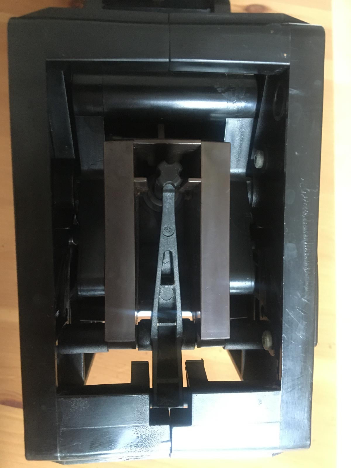

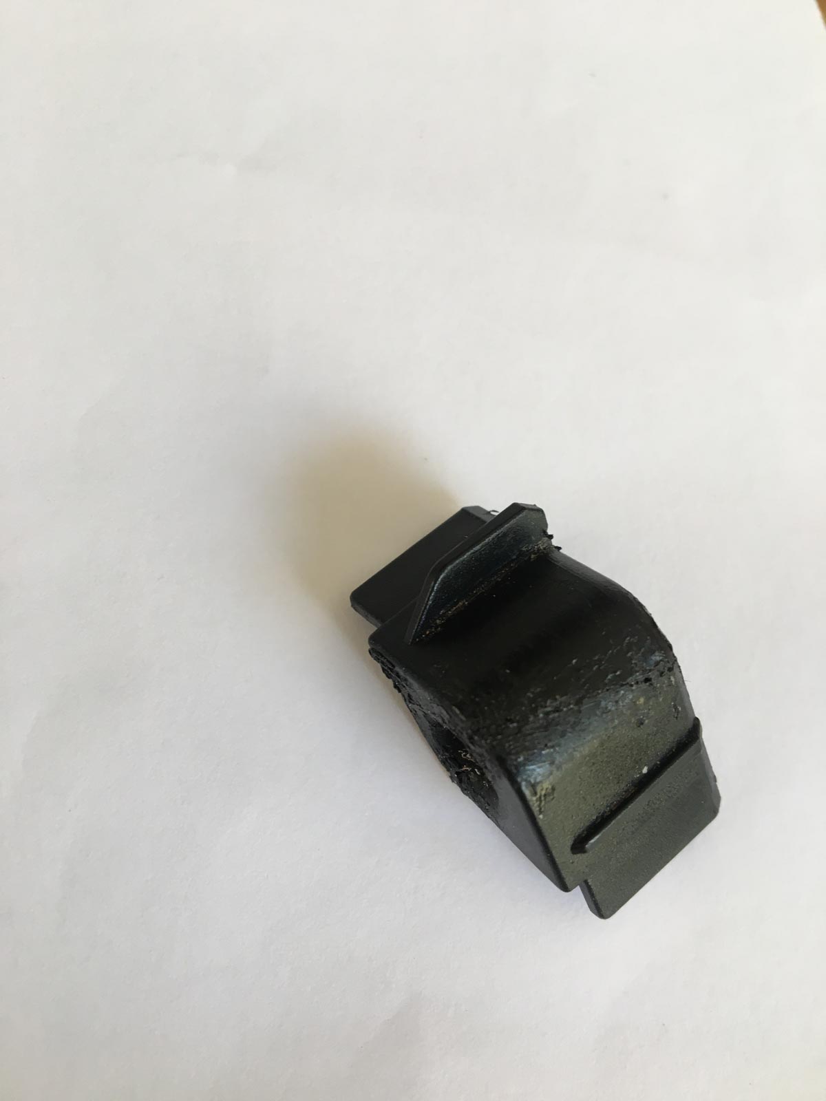

      Zuletzt habe ich die Brüheinheit wieder zusammengebaut, das gebrochene Plastikteil der Brüheinheit (Foto) mit einem Lötkolben geflickt. Das ist vermutlich ein Korrosionsschutz, da es eine der Schrauben an einer Ecke abdeckt? Die Brüheinheit habe ich ohne das Teil eingesetzt, läuft...
      Nachdem sich die Brüheinheit zuerst nicht mehr einsetzen ließ, musste ich den Antrieb zurück setzen und konnte die Maschine dann laufen lassen.
      Die Videos im Betrieb sind hier hinterlegt:
      dropbox.com/sh/ht66am7qxw87eye…&subfolder_nav_tracking=1
      Im ersten Video habe ich Kaffebohnen in der Maschine , das andere Video ist nur mit Wasser, aber ist ja auch beschriftet. Ich frage mich woher das Wasser kommt, das da unten raus kommt. Vielleicht hat ja jemand eine Idee.
      Hier noch die Fotos:
      Bild 1-3: Brüheinheit
      Bild 4: Das kleine ursprünglich gebrochene Plastikteil der Brüheinheit

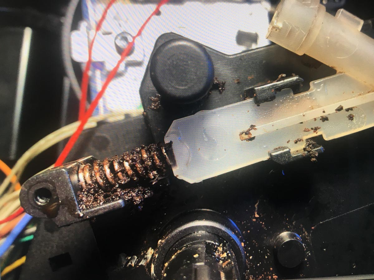

      Bild 5: das Drainageventil vor dem Austausch der Dichtungen. Ist der Kaffee auf der Feder normal?

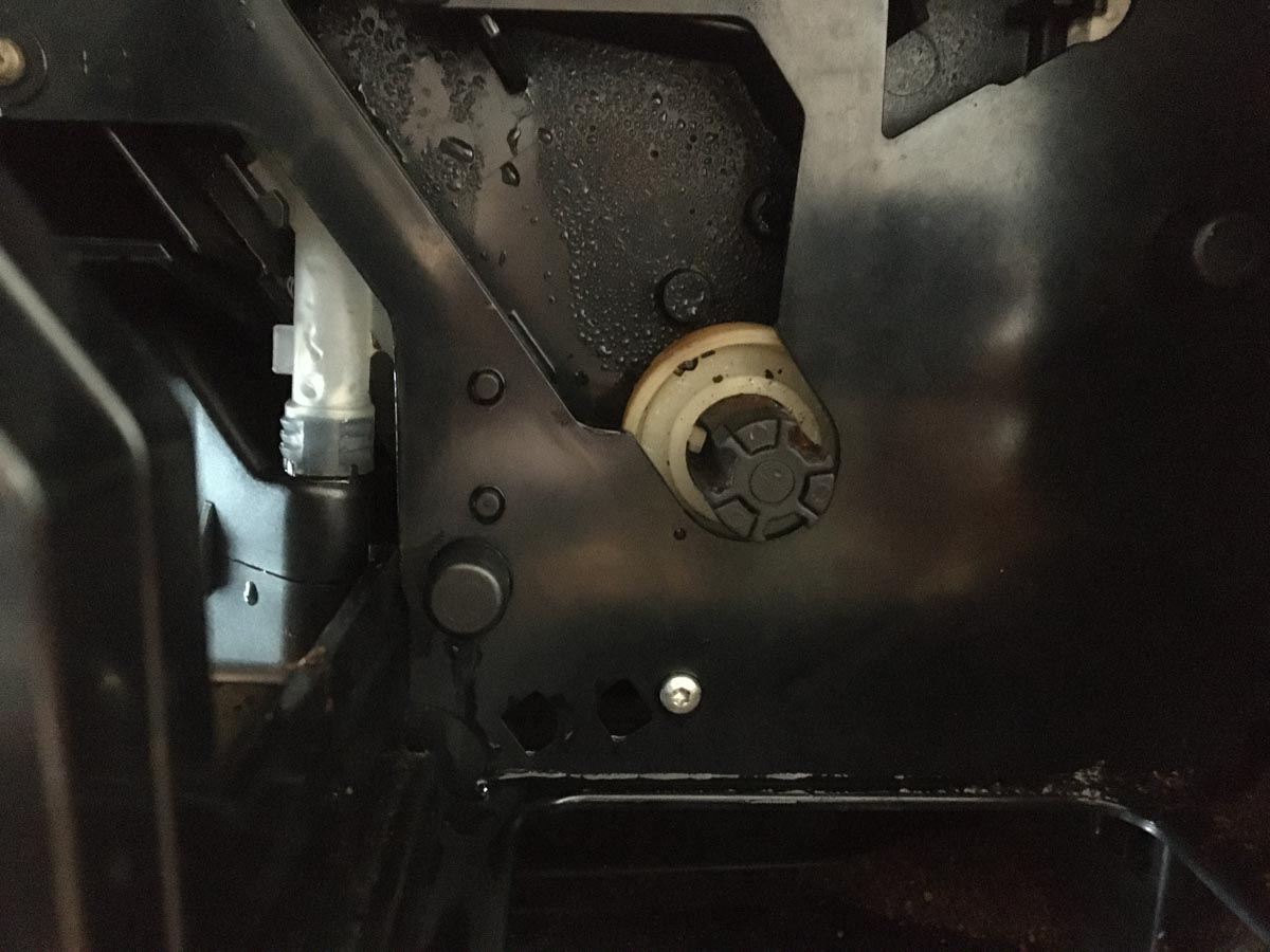

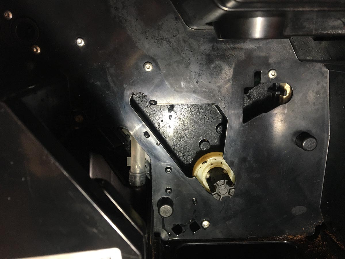

      Bild 8 bis 10: Feuchtigkeit auf der Brüheinheit und Feuchtigkeit in der Maschine hinter der Brüheinheit nach Betrieb

      Also das Drainageventil ersetzen und hoffen, dass es daran lag, auch wenn der Kaffee tropft.
      Dieser Beitrag wurde bereits 1 mal editiert, zuletzt von Nele2021 ()
    • Danke für die Hilfe! Ich probier jetzt mal das Drainageventil zu wechseln.
      Was mich noch interessieren würde, was genau ist am Drainageventil kaputt. Die Dichtungen habe ich gewechselt und äußerlich ist nichts zu sehen.

      Nach dem Einbau eines neuen Drainageventils läuft die Maschine wieder perfekt, nix mehr undicht.
      Ich habe das Ventil erst jetzt ersetzt…
