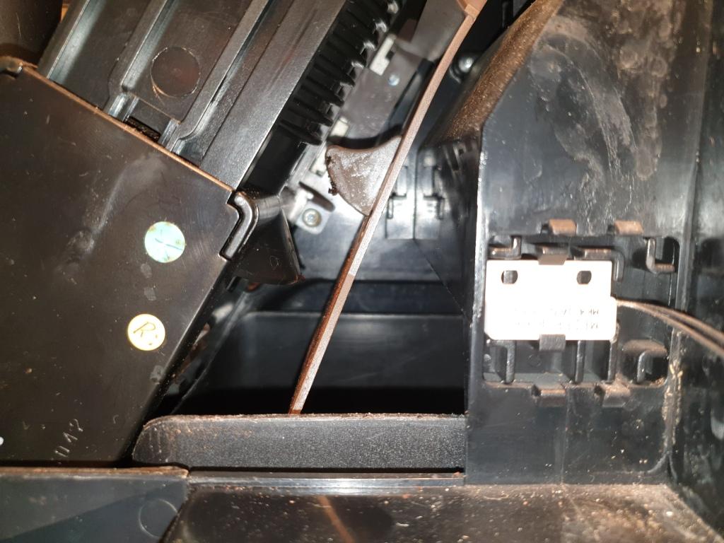

Fehler "Schale Fehlt" kommt Sporadisch, wenn man dann vorne gegen die Schalle tippt, fängt es sich meist wieder. Allerdings ist das Verhalten beim Hochfahren dann Fehlerhaft.
1. Hochfahren: Bitte Warten - Schale fehlt - Brühgruppe nicht in Endstellung. Dagegen getippt....Brühgruppe fährt in Endstellung, aber "Gerät Spülen" erfolgt nicht.
2. Hochfahren: bitte Warten - Gerät Spülen- Produkt wählen, danach direkt wieder "Schale fehlt".

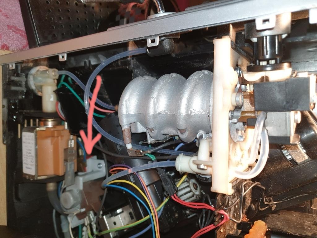

In einer ganz bestimmten Stellung funktioniert alles, wobei wir bei der ersten Frage wären: Wo sitzt der Sensor für die Schale? habe als einzigen Sensor
den weissen auf Bild 4 gefunden, der wäre aber an der falschen Stelle.

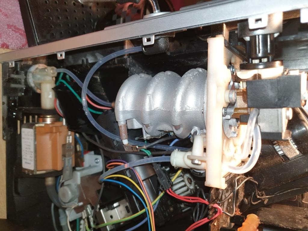

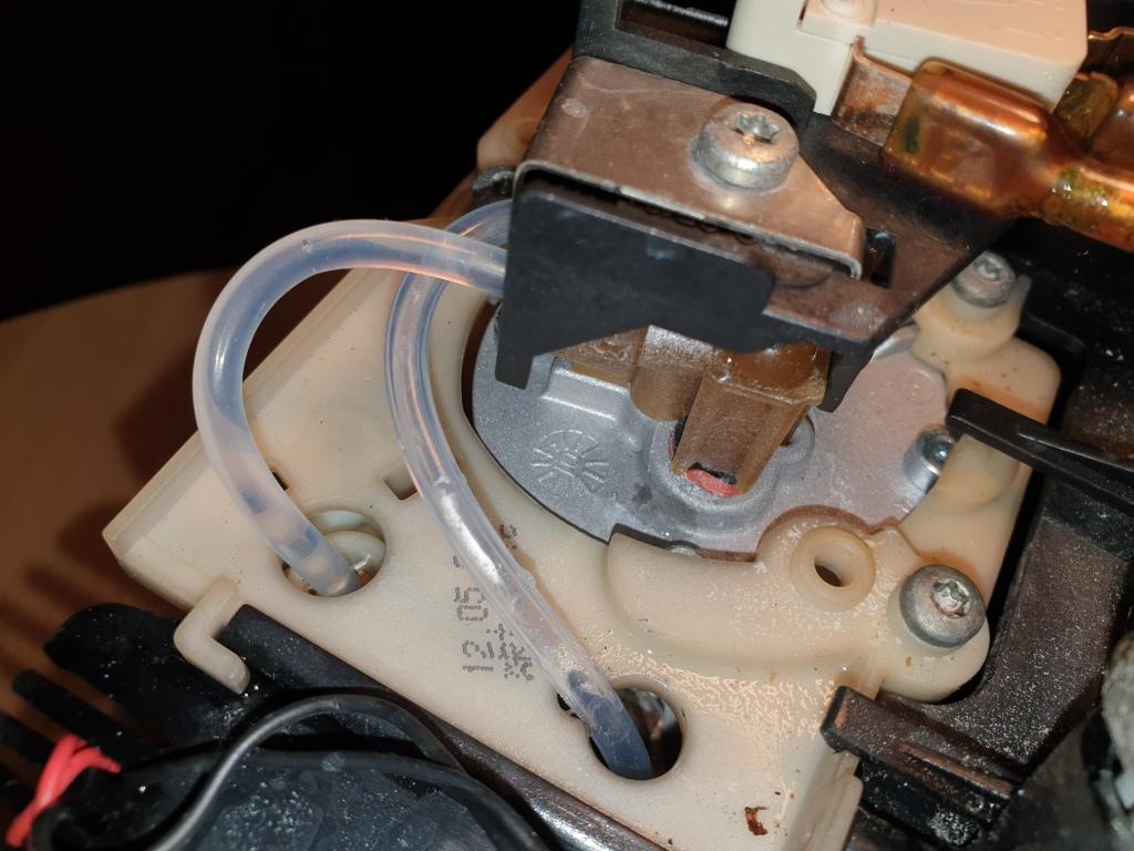

Nun fängt die Maschine aber während des Brühens an zu dampfen, und Wasser durch die Gegend zu Spritzen, Zeitgleich bildet sich unter der Maschine eine Wasserlache.
Im ersten Bild ist die Heizung (nennt man die so?) von oben zu sehen. Etwa Mitte Bild ist ein Stück eines kleinen, roten Dichtrings zu sehen. Genau da spritzt das Wasser nach oben raus. Von dort (und wahrscheinlich auch darunter) verteilt sich das Wasser Senkrecht in der Maschine und tropft dann runter (auf Bild 3 sieht man es an dem Bauteil darunter schon korrodieren)
Daher Frage 2: Ist die Heizung hin, oder kann man das Reparieren? Gibts Ersatzteile (Als Ganzes, oder kann man den Dichtring tauschen)
Kann sich das Wasser bis rüber bis zum Trafo Verteilt haben? Eigentlich nicht, oder? Alternativ gibts aber Primärseitig gar keine Leitungen auf der rechten Maschinenseite, oder? Geht im Prinzip alles zur Leistungselektronik, und die ist intakt.
Andersrum Gefragt: Kann Das Wasser an dieser Stelle (Unter der Heizung) einen Primärkurzschluss auslösen?
