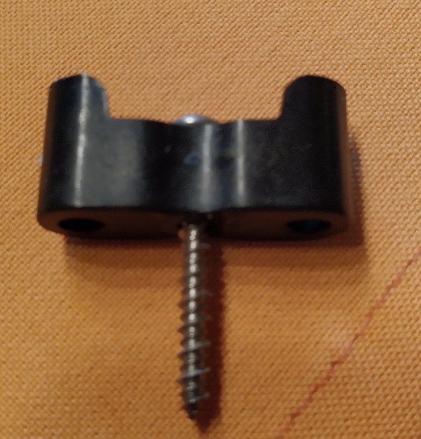

      Hattest du diese schwarze Brücke mit der Schraube in der Mitte im Brühlkolben raus? Wenn ja, vielleicht falsch herum eingebaut? Die flache Seite muss nach unten, also gegenüber von der Schraube.
    • Hallo, ja die schwarze Brücke hatte ich demontiert um an die Feder darunter dran zu kommen. Aber die sollte wieder korrekt sitzen und das Problem bestand ja auch schon vor der Demontage. Die Brühgruppe kann ich jetzt auch ausschließen. Diese habe ich zerlegt und das Sieb sowie die cremadüse gesäubert. Das Sieb war vor innen total verdreckt. Ich hatte gehofft damit ist das Problem behoben, leider besteht das Problem weiterhin. Wenn ich die Maschine einschalte wärmt sie sich normal auf. Dann beginnt der Spühlvorgang der sich auch ganz normal anhört, nur leider kommt kein Wasser und das Wasser im Behälter wird natürlich nicht weniger. Das läuft dann so eine Ewigkeit weiter, bis irgendwann ein Fehler kommt oder ich die Maschine wieder ausschalte. Also scheinbar wird gar keine Wassermenge gemessen.
