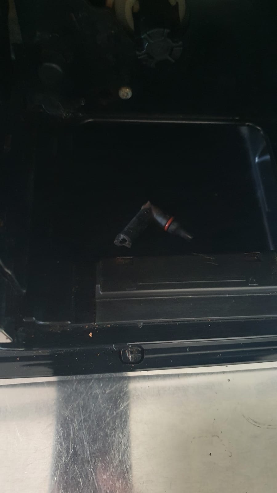

      ich hatte schon seit einiger Zeit Probleme mit der Maschine, da die Kaffeemenge geringer als üblich war und im Satzbehälter sich Flüssigkeit gesammelt hat.
      Jetzt habe ich die Maschine gereinigt und dabei lag ein abgebrochenes Teil unter der Brüheinheit - siehe Foto - und nun werde nur noch die Kaffeebohnen gemahlen, aber es kommt gar kein Kaffee mehr heraus. Kann mit jemand von euch sagen, wozu dieses Teil gehört? Muss die komplette Brüheinheit getauscht werden?
      Vielen Dank im Voraus für eure Hilfe.
      Viele Grüße :)

    • ...das Teil tut das Wasser in die Brühgruppe. Ohne dieses Teil funktioniert dieses Prinzip natürlich NICHT...;-)
      Gibts einzeln, relativ einfache Sache.
      Wie schon gesagt:
      Gleich nen Reparatursatz bestellen mit alles bei:
      komtra.de/siemens-ersatzteile/…-kaffeevollautomaten.html
      Dann hat man alles dabei und noch bissel Reserve....
