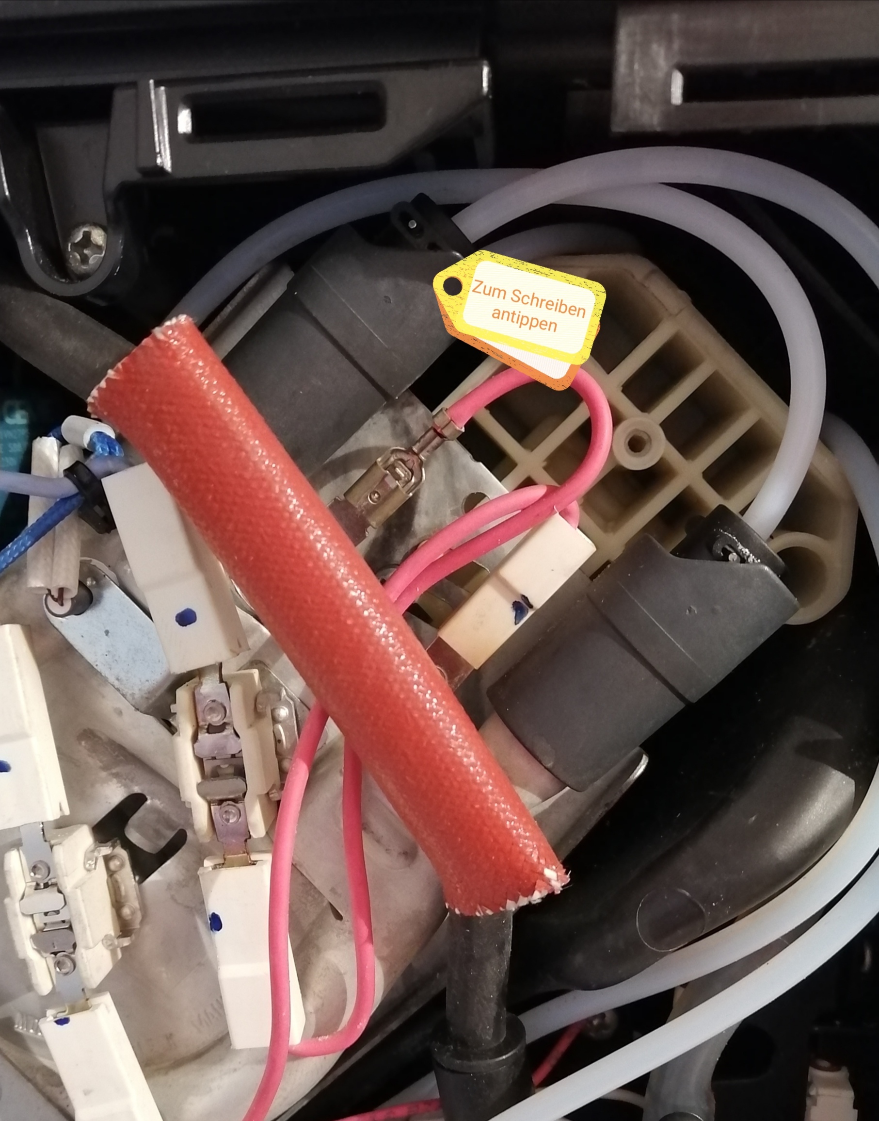

hallo, ich bin hier neu angemeldet, da ich mit den vorhandenen themen noch auf keinen grünen zweig gekommen bin.
also, zuerst kam kein dampf und damit war auch kein cappucino möglich. zudem kam weniger kaffee, und mehr wasser im abtropfbecken.
eine thermosicherung war defekt, die habe ich erneuert. dampf wieder ok.
dann hab ich das untere 3wege ventil ausgetauscht, das dürfte aber das falsche gewesen sein. hab das erst danach im forum gelesen.
ich habe nun das obere ventil erneuert, aber ich habe noch immer zu wenig kaffee und zuviel wasser unten.
weiters kommt nun zwar dampf, aber beim linken schlauchanschluss der dampfheizung tropft, rinnt wasser raus.
ich denke, dass das ein problem der dichtungen sind.
vielleicht hat noch jemand eine idee, was es mit dem wenigen kaffee und zuviel wasser unten drinnen aus sich hat.
mein frau macht schon leichten druck.
danke schon mal
lg
peter
