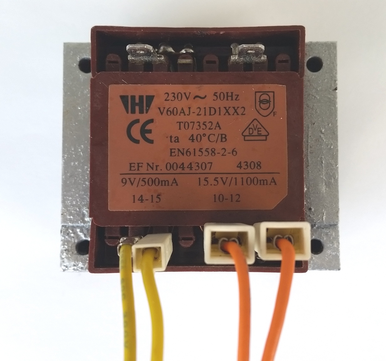

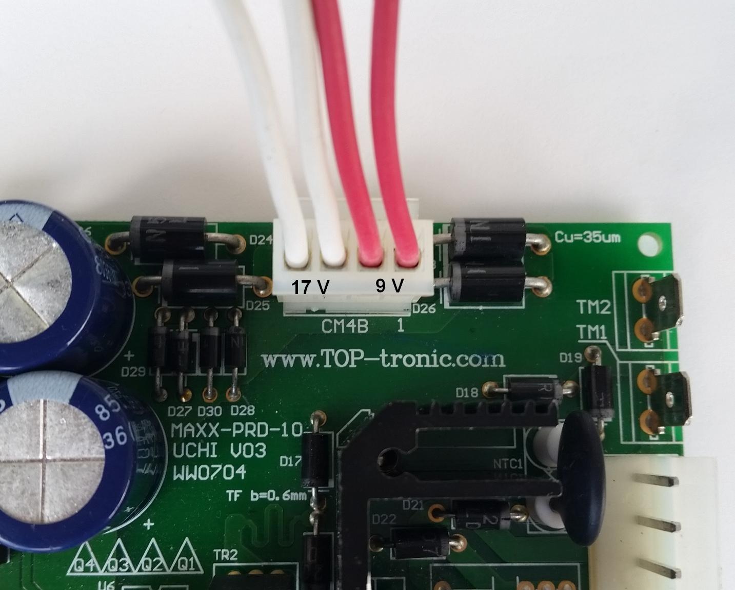

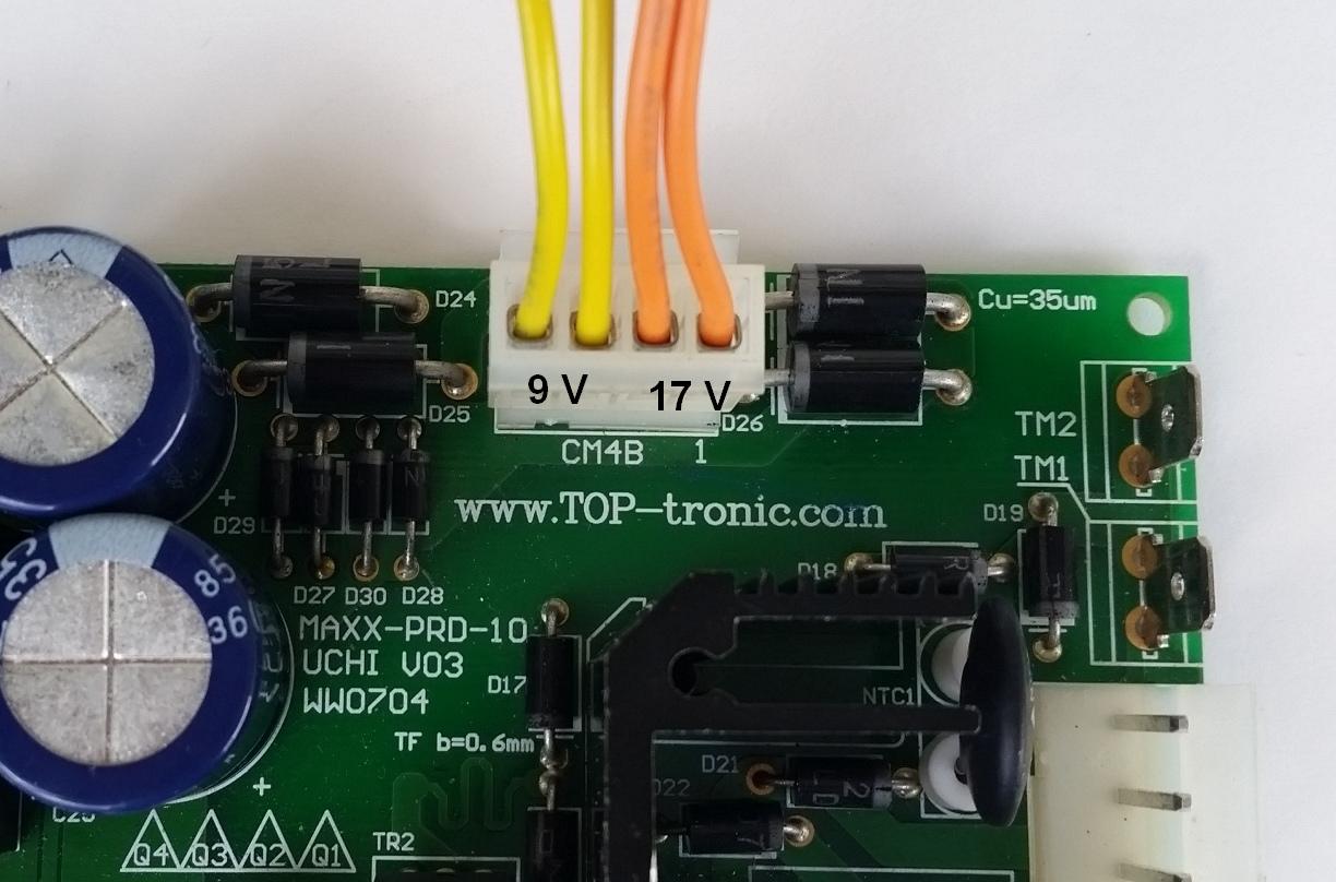

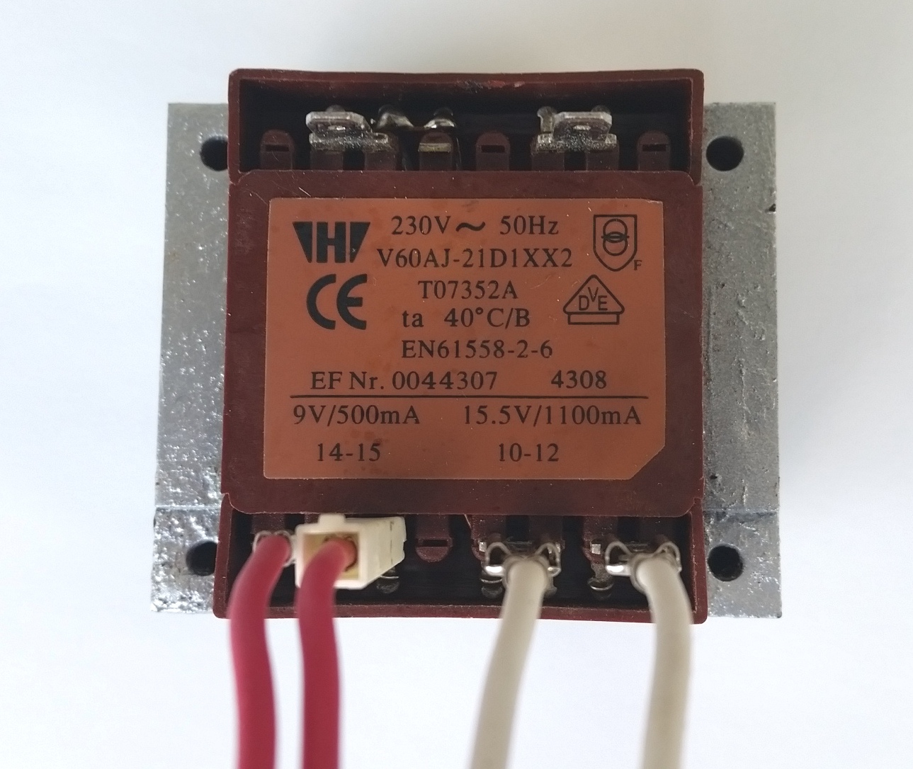

Ich besitze von 2 JURA ENA5 Kaffevollautomaten die Trafos und die zugehörigen Anschlussleitungen.
Beim Vergleich fällt mir auf:
Die beiden Trafos sind vollkommen baugleich (2 dickere Anschlussstifte mit 15,5V / 1100 mA und 2 dünnere Anschlüssstifte mit 9V / 500 mA) - so weit so gut.
Sonderbar ist aber, dass die beiden primärseitigen Kabelbäume nicht baugleich sind.
Während beim Kabelbaum mit den orangen und gelben Leitern die höhere Spannung an die Pins 1 und 2 und die niedriger Spannung an die Pins 3 und 4 des Printsteckers gelegt wird, ist es beim Kabelbaum mit den roten und weißen Leitern genau umgekehrt.
Technisch gesehen müssen die 15,5 V / 1100 mA an die Pins 1 und 2 geschaltet werden, da dort die "fetteren" 3 A-Dioden folgen, währen nach den Pins 3 und 4 normale 1 A-Dioden folgen.
Ich werde das auch so verdrahten, aber wieso gibt es bei dem gleichen Typen einen derartigen Unterschied?
