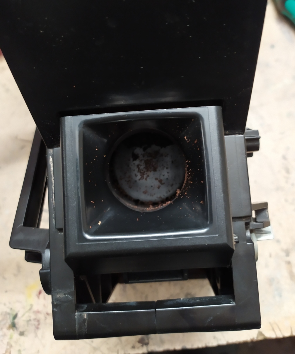

Hallo
so wie das aussieht ist der Pulvertrichter nicht richtig in der Brühgruppe eingebaut -
So ist der Trichter drin.
Irgendwas stimmt da nicht wenn man das Bild "Fehler 8" ansieht.
Die obere Kante muss parallel zum BG-Rahmen laufen. So ist
etwas defekt oder falsch montiert.
in Bild von oben wie in Deinem letzten Beitrag hilft da nicht.Immer logisch und Schritt für Schritt vorgehen. Blinder Aktionismus kostet Zeit und Geld.
genau das meinte ich
