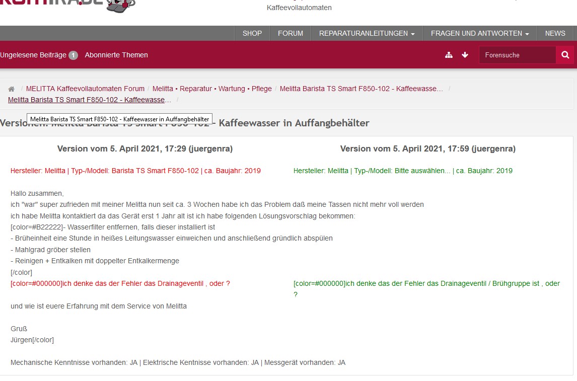

      Schau mal was kommt wenn ich das Änderungsprotokoll aufrufe.
      Du hast ursprünglich um 17:29 Uhr tatsächlich die Maschine angeben,
      hast aber bei Deiner Änderung/Ergänzung unten bei der Frage die
      Maschinenbezeichnung entfernt (wahrscheinlich unabsichtlich), so
      dass als ich es gelesen hatte nur "Bitte auswählen" da stand.
      Siehe Bild:
      Ist jetzt nicht so wichtig, aber ich hatte schon an mir gezweifelt, daher
      habe ich es nachgesehen...
