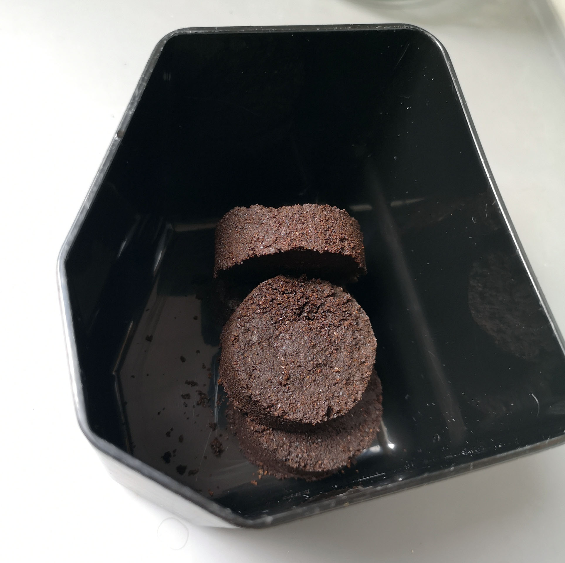

Kurzes Zwischenfazit: Die Brühgruppe spült nun nicht mehr solch dickn Schwalle Wasser, nachdem alles penibel gereinigt, neu gedichtet und überholt wurde. Der Kaffee schmeckt nun wieder hervorragend. Alles in allem hat sich trotz des Malheurs mit der Verstopfung die Reparatur gelohnt. Nun weiß ich auch, auf was ich achten muss. Hätte allerdings nicht gedacht, dass zwischen V3 und V5 so ein großer Unterschied besteht.
Hier noch ein Bild von den Trester Pucks für Kaffee Crema. Sehen nun endlich wieder nach Pucks aus und es ist kein See mehr im Behälter.
