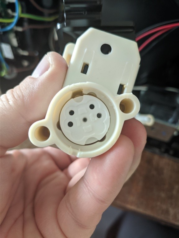

      Hallo
      Habe meine Maschine Mal etwas warten müssen und habe dabei an der Wasserpumpe am L Stück Kalkablagerungen gefunden sowie Wasserspuren unter der linken Seite der Maschine.
      Na gut L Stück ersetzt mit neuen Dichtungen und erst dann gesehen das oben am Keramikventil auch Kalkablagerungen etwas weißes zähes zu sehen ist.
      Ich denke das L Stück war gar nicht kaputt.
      Jetzt ist meine Frage, gibt es das schwarze Teil als Ersatzteil oder muss das Ventil neu?
      Wenn Ersatz möglich ist, nur die Verteilerkappe tauschen oder auch die Dichtung da drunter?

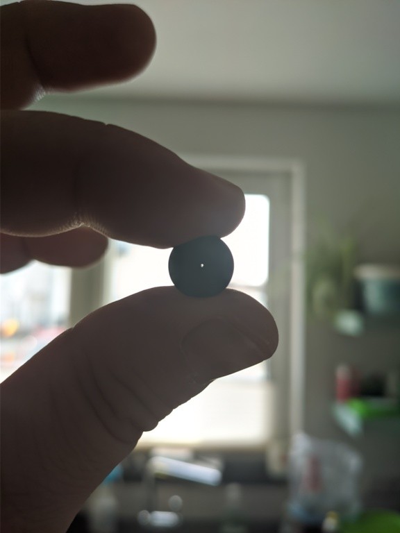

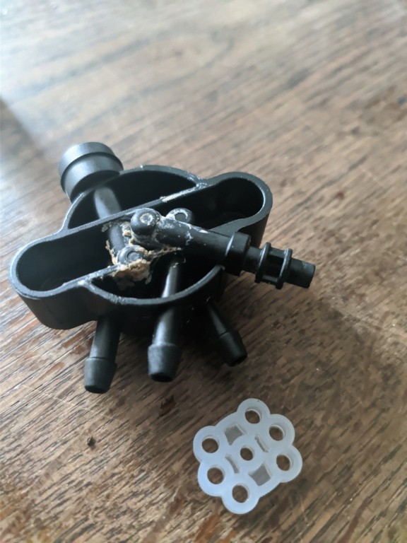

    • So Kappe heute gewechselt und Runup gefahren.
      Erstmal kein Wasser mehr gesehen, auch aus dem kleinen Loch kam nichts oberhalt der Kappe.
      Das Loch in dem Milchschaum Ventil ist so ok?
      Mir ist aufgefallen das die neue Kappe eine Vertiefung weniger hat als die alte,was die evtl etwas stabiler macht?!
      Keramikscheiben habe ich nicht ausgebaut die sahen sauber aus und bisher kam alles raus was man verlangte.
      Die Maschine ist ja schnell zerlegt bei Bedarf

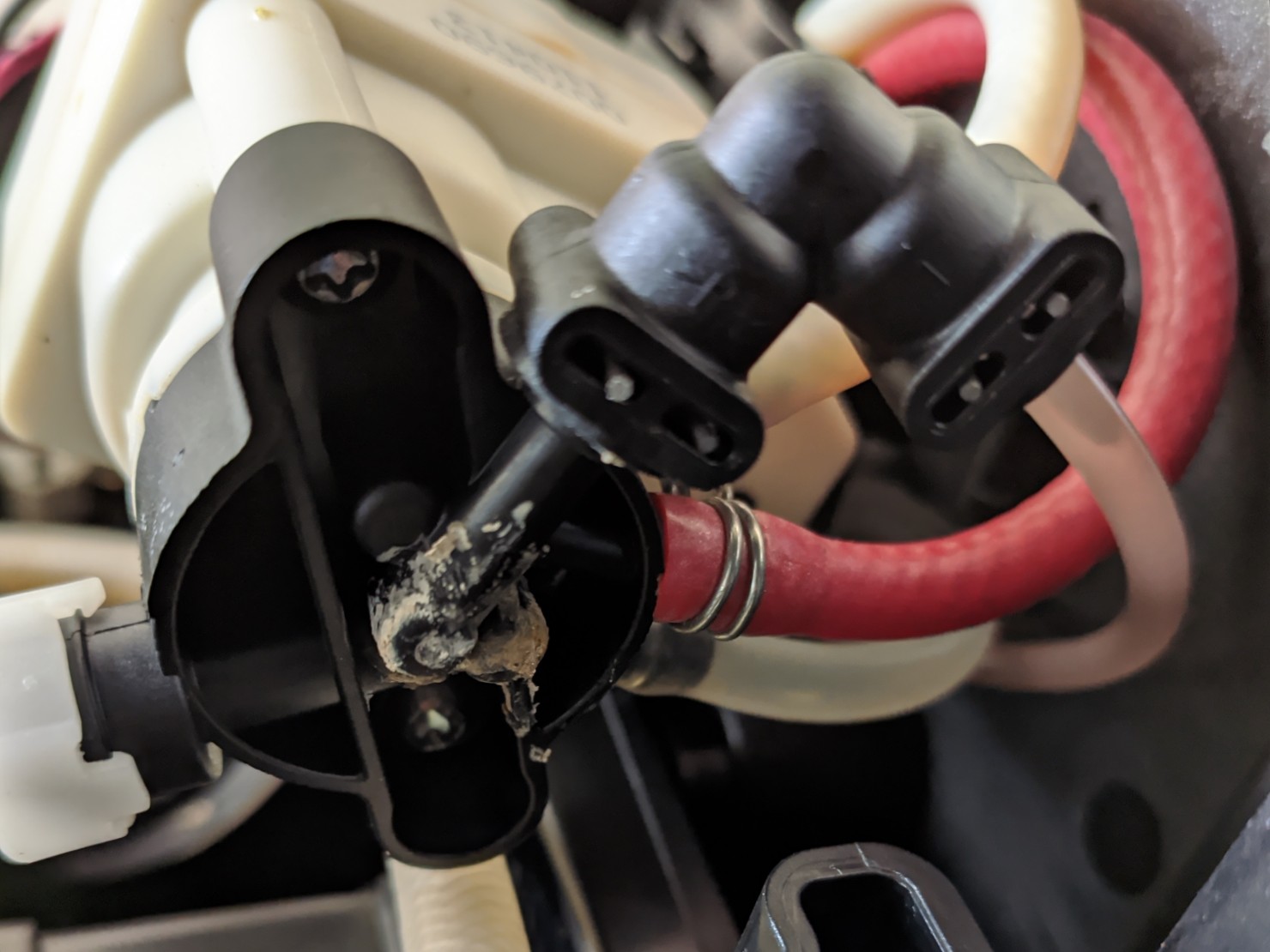

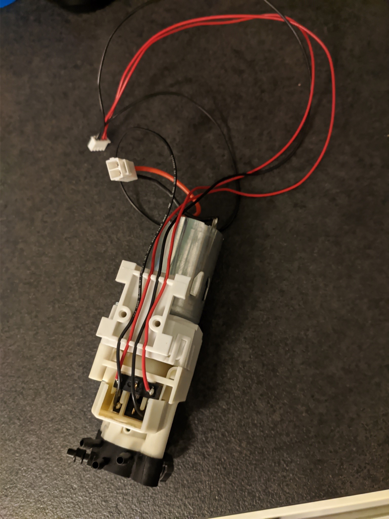

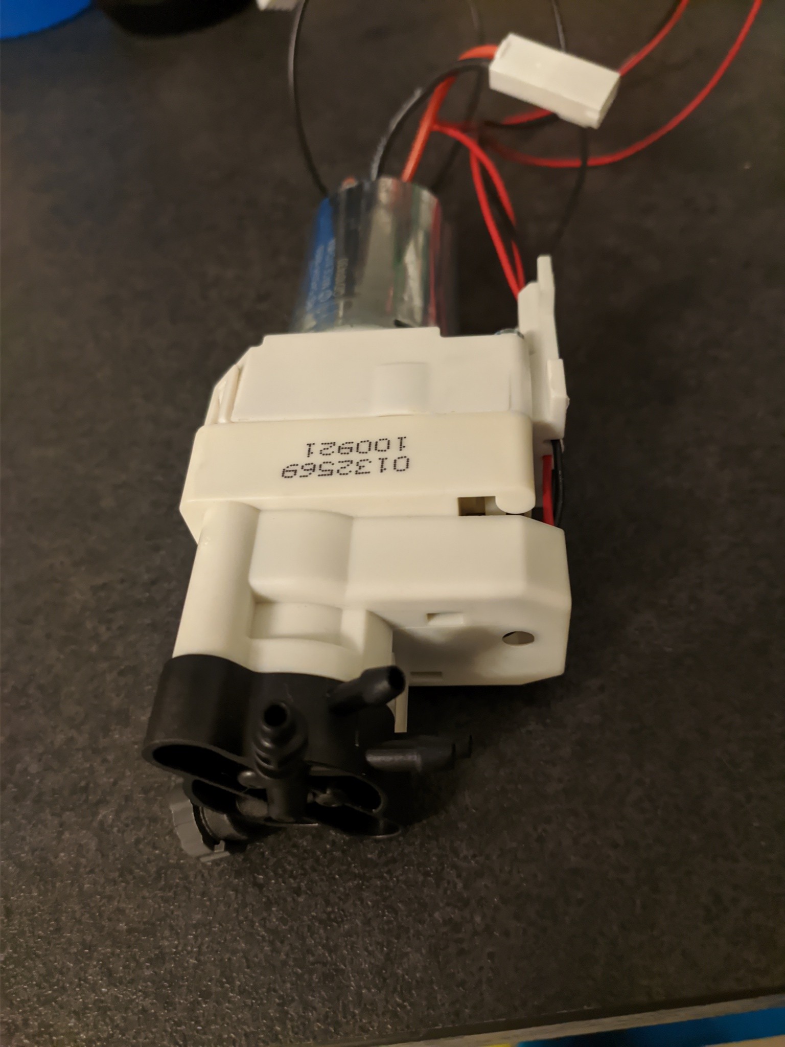

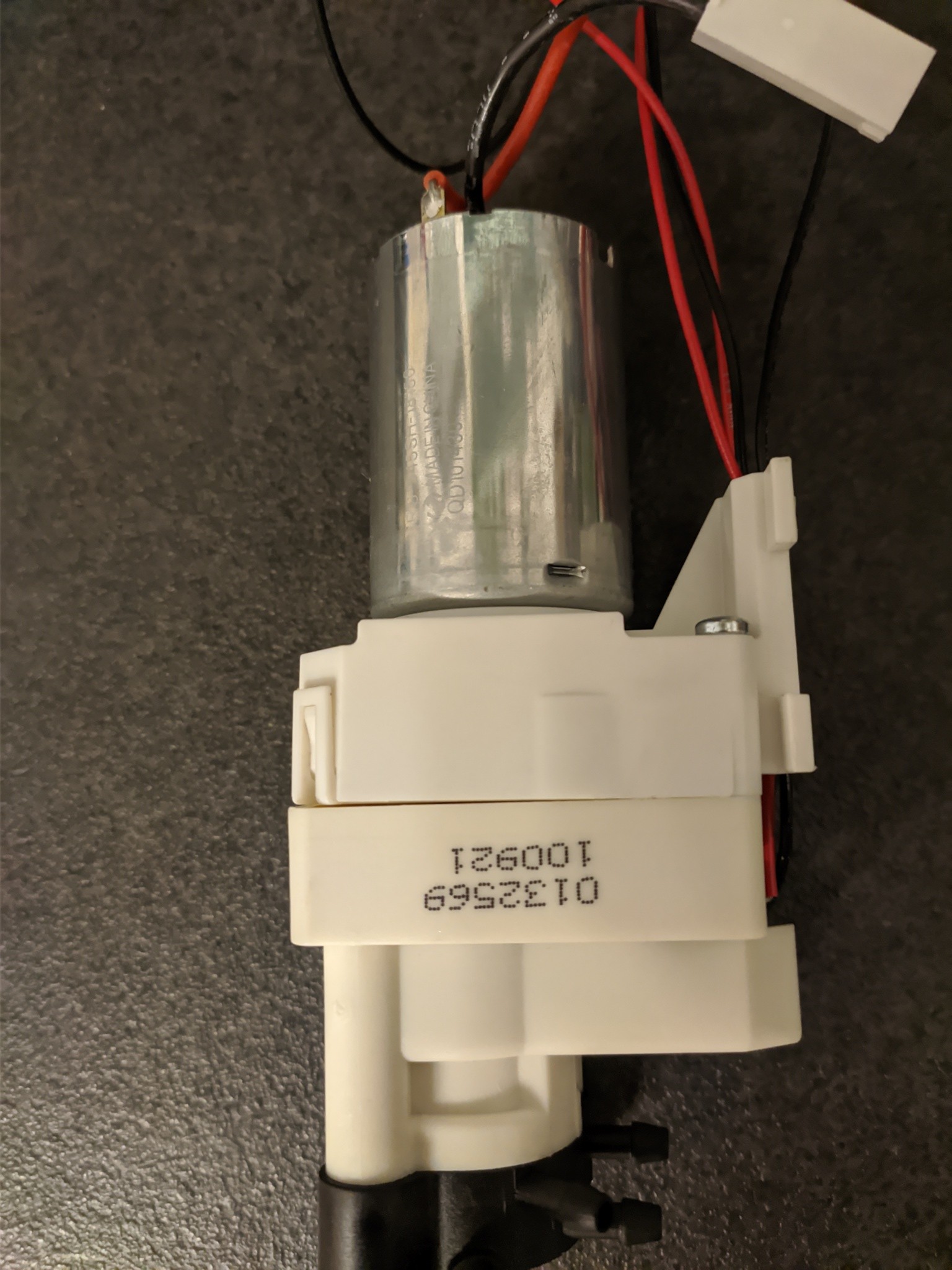

    • So ich nuss hier leider nochmal nach haken
      es ist leider so das ich wieder vermehrt Wasseraustritt links unten vor der Maschine habe
      Milchschaum ist auch eher mau als gut und daher habe ich beschlossen das KV zu ersetzen
      habe mir ein neues bestellt,dies kam aber weder in einer Verpackung noch steht ja eine Melitta Bezeichnung drauf
      ist das so korrekt ?
      Der Spalt zwischen dem Gehäuse irritiert mich etwas
      hat schon jemand eins ersetzt und kann dazu etwas sagen wie es bei euch ankam?
