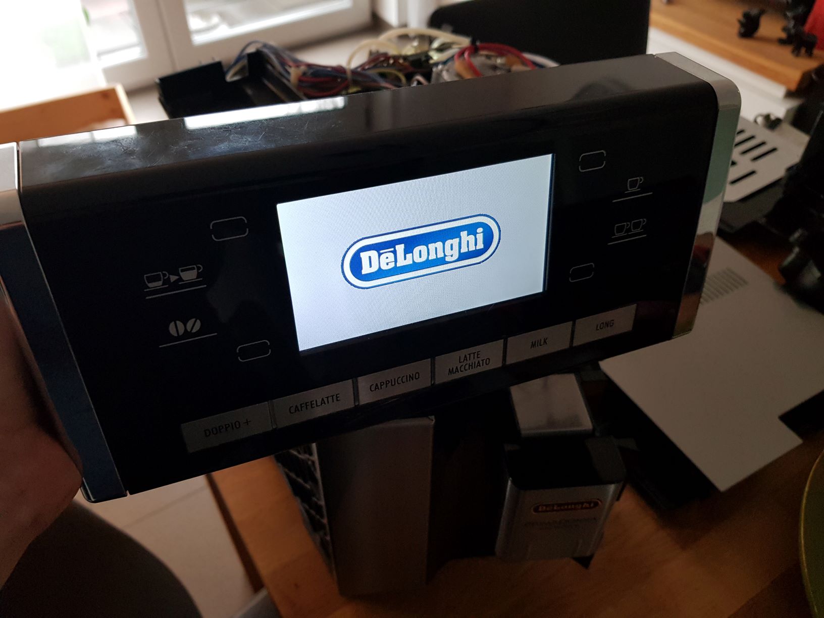

      Ergebnis ist nun, dass das Display nun direkt anfängt zu leuchten und dort nur der Delonghi Schriftzug zu sehen ist. Nichts weiter. Das Gerät bleibt auch in dem Zustand. D.h keine der Displaytasten leuchten, damit ich über z.B. Einschaltknopf am Display+kleine Tasse+grosse Tasse (ist nur ein Beispiel) in irgendeine Statusmeldung wechseln oder irgendetwas beeinflussen könnte. Ich kann die Maschine auch nicht über die Ein-/Auschaltknopf am Display ausschalten. Es sind keinerlei Geräusche zu hören, wie z.B. das klacken einer Magnetventils, Kein Geräusch von der Brüheinheit usw. Ist alles still.

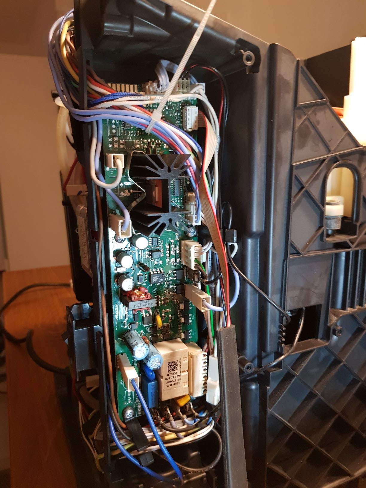

      Die Türkontakte habe ich schon durchgemessen. Die sind in Ordnung. Die Leistungsplatine sieht auch ok aus. D.H. nichts offensichtlich Abgebranntes. Der L1 sieht z.B tadellos aus. Hatte mich gestern schon ein bisschen durchgelesen, was man sich so anschauen sollte. Ich finde leider nichts. Hatte auch mal den Test gemacht und alle Kabel bis auf die 230V und das Display auf der Leistungsplatine abgezogen. Das Ergebnis bleibt immer das gleiche. Hat jemand eine Idee woran es liegen könnte?

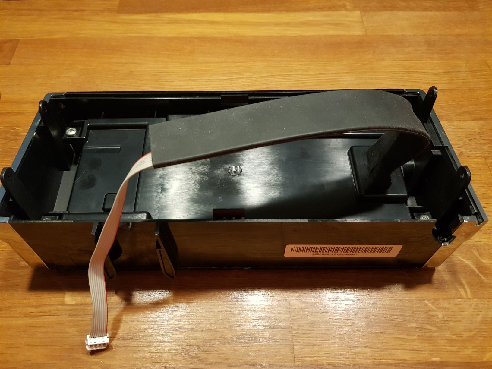

      @Heini-22: An dem Bedienteil ist kein Stecker. Das Kabel hat einen Gummiüberzug am Gehäuse des Bedienteiles und verschwindet dann im Gehäuse. Das hatte ich eigentlich nicht auseinandergeschraubt. Kann ich aber auch nochmal gucken.

    • So, habe ich mir angesehen. Den Stecker am Bedienteil selber hatte ich nie ab. Das Kabel geht innerhalb einer schwarzen Gummimuffe in das Bedienteil hinein. Ich hatte das Bedienteil vorhin mal vorsichtig aufgemacht und das Kabel steckt noch an Ort und Stelle.

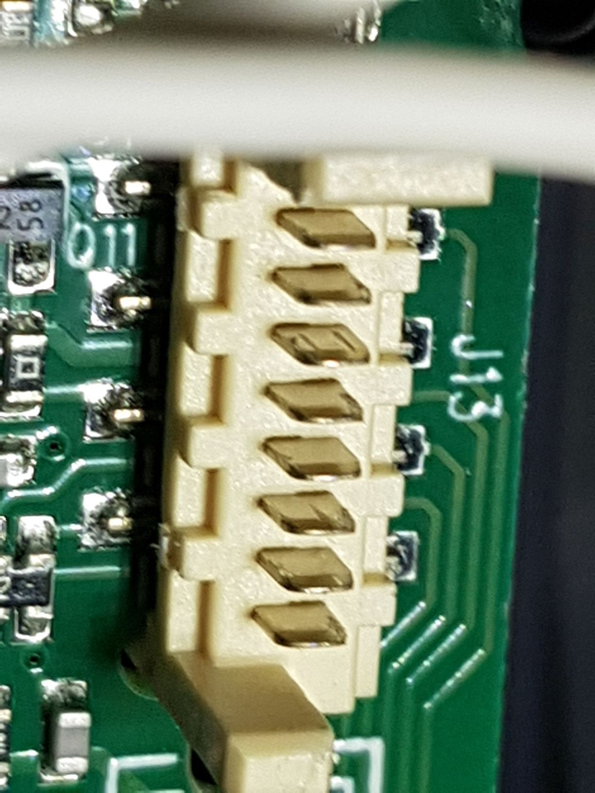

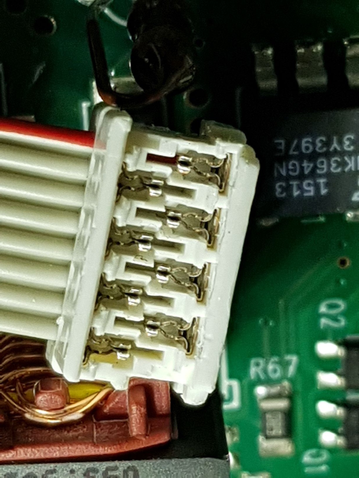

      Den Stecker vom Bedienteil, der an der Leistungsplatine steckt, habe ich gerade nochmal abgezogen. Die Kontakte sehen aus meiner Sicht alle gut aus. Die von der Gegenseite auf der Platine ebenfalls. Da ist nichts krumm. Ich hänge mal Fotos an. Die von dem Stecker habe ich stark vergrößert, damit man es besser sieht.
      Auf der Leistungsplatine sind ja ein paar Triacs. Evtl. ist davon einer kaputt? Die Elkos sehen alle noch gut aus. Also nichts gebläht oder so was. Ist auch nirgendwo was abgeplatzt oder so. Die Platine sieht eigentlich so aus wie frisch aus dem Laden und die Lötstellen sind auch so wie sei sein sollten. Ist überwiegend alles SMD.
