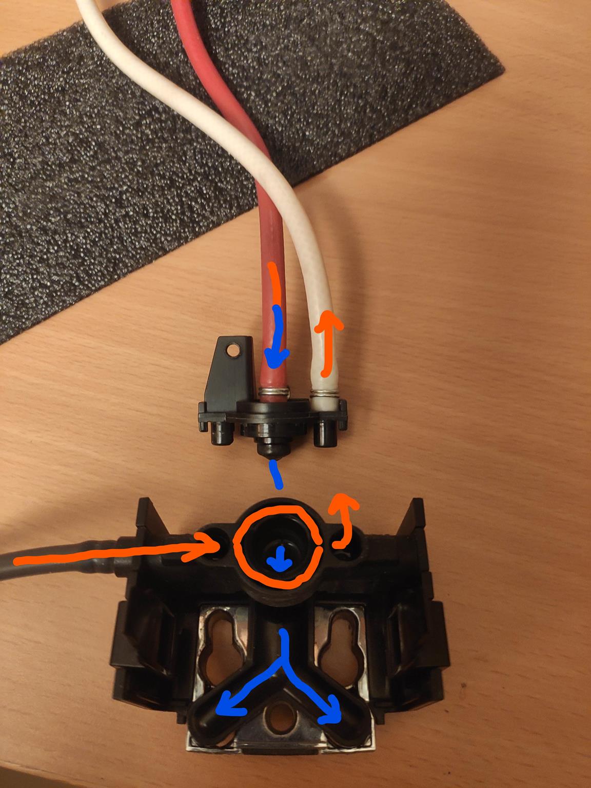

    • Hallo, mittlerweile kriege ich das Ding recht schnell auseinander. Der rote Schlauch ist nicht verstopft, da kann man durchgucken, wie auch durch den Auslauf
      Hier ist mal mein Auslauf nebeneiander gelegt, wie er montiert ist. Als erstes habe ich eine Verständnisfrage. Wird die Milch von links durch den Schlauch angesogen, ringförmig durch den Gummiblock , dann nach oben durch den weißen Schlauch zum Keramikventil geleitet? (Alles oranger Pfeil) Und dann durch den roten Schlauch von dort wieder zurück zum Verteiler? ( blaue Pfeile)
      Oder wird die Milch nur durch den weissen Schlauch bis zum orangen Kreis angesogen und dort via eines weiteren Lochs/ Übergang von oben mittels heissen Dampf, der dann durch den roten Schlauch vom KV käme, nach unten zum Verteiler ausgeschäumt und erhitzt?
      Ich habe mal versucht, beide Teile ineinander gesteckt, jeweils zwei Schläuche verschlossen, am dritten Schlauch saugend, etwas Unterduck aufzubauen, als ob ich Milch ansaugen wollte. Das hat aber nicht funktioniert.
      Ist das so richtig?
      Oder andere Frage, gibt es hier ein Wiki, das erklärt wie so ein Kaffeevollautomat nebst Michzubereitung funktioniert?
      Danke und Glück Auf!
      Cafeo Barista-T F731-101
    • Ne, leider alles falsch.
      Durch den roten Schlauch strömt Dampf welcher im Aufschäumer durch den Venturi-Effekt die Milch ansaugt und leicht erwärmt.
      Wenn Milchschaum gefragt ist, gibt der weiße Schlauch drucklose Luft dazu und die Milch schäumt.
      Schau Dir genau das Auslaufventil an und strecke evtl. etwas die Feder.
      Ich hatte schon nagelneue welche nicht vernünftig schlossen.
      Schade, ich fand meine Erklärungen so schön ! ;)
      Noch mehr Schade ist, dass der Schaum noch immer nicht richtig funktioniert.
      Ich habe das Auslaufventil auseinandergenommen, sogar auch einen weißen Krümel (Kalk?) gefunden, Feder gelängt, gesäubert und wieder zusammengebaut.
      Der vormals beschriebene viele Dampf ist nicht mehr da, aber so richtig funktioniert es nicht.
      Könnte ein Grund auch eventuel eine ausgelutschte Ansaugdüse des Milchsystems (Art.Nr.
      6758432) sein, denn der Adapter Milchschäumer (Art.Nr.
      6715311) sitzt für meinen Geschmack etwas lose darin.
      Ich habe auch mal zwei Videos der Bezüge Milchschaum und Warme Milch gemacht. Bloß mit 1MB für Dateianhänge komme ich nicht hin. Kann mir dazu jemand Input oder einen Verweis zum Nachlesen geben? ich habe dazu nichts gefunden.
