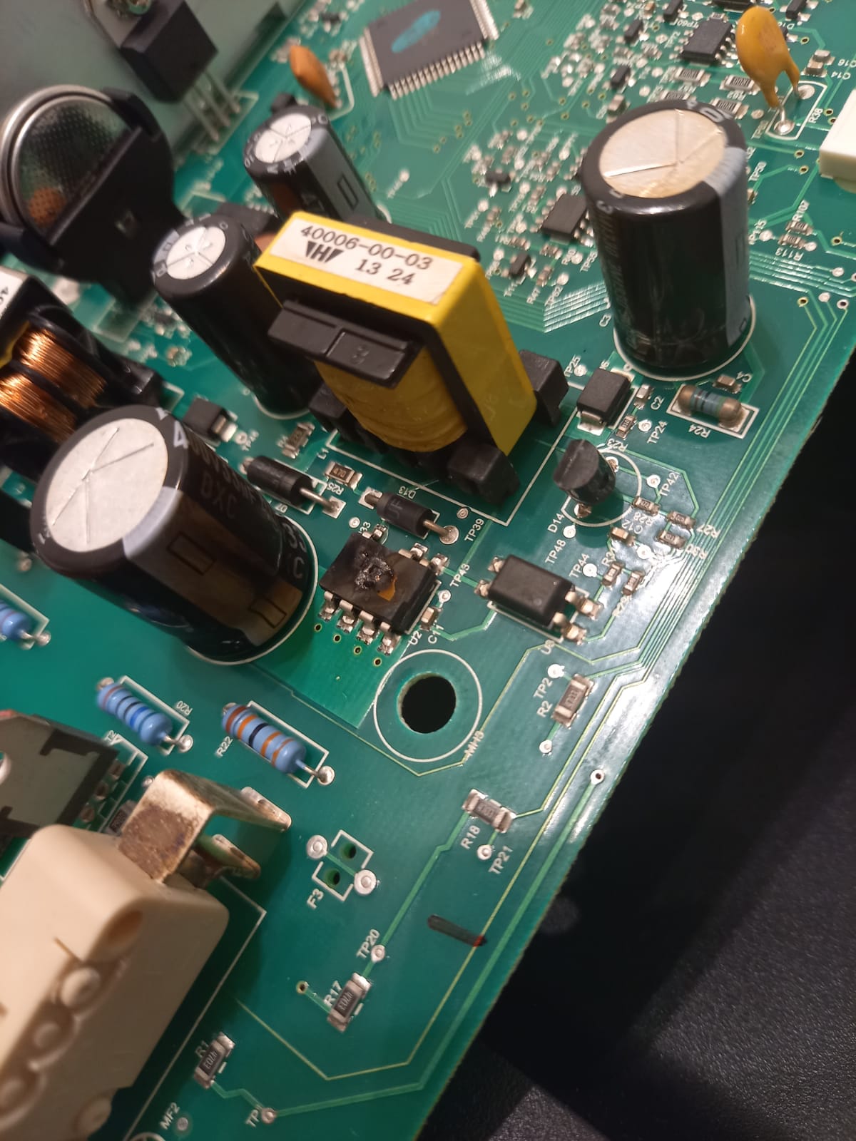

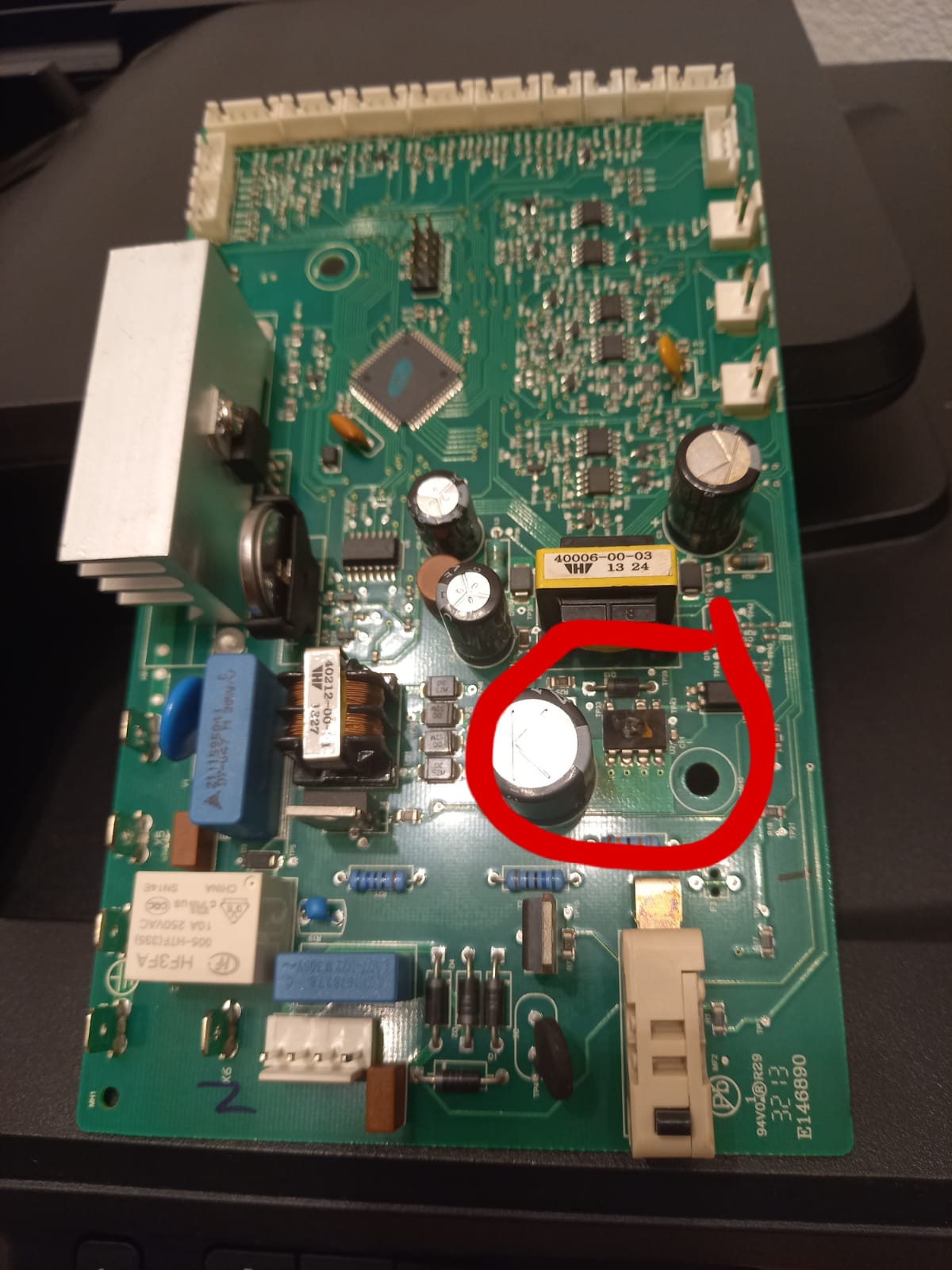

      Hallo miteinander,
      ich bin neu hier und hoffe ihr könnt mir helfen.
      Da sich unsere Melitta Barista T seit Heiligabend nicht mehr einschalten lässt, hab ich mich heute mal auf die Suche gemacht.
      Ich hab die Platine ausgebaut und da ein Bauteil gefunden das sich verabschiedet hat. Siehe angehängten Bild.
      Kann das Teil getauscht werden?
      Bzw. woher kommt der defekt?
      Vielen Dank im voraus.

    • Danke @BlackSheep ich werde meine Anleitung noch ergänzen und hatte es schon geahnt, dass irgendwer da was drunter schreibt, weil er glaubt, dass dann schneller geholfen wird. Es ist immer besser ein eigenes Thema zu erstellen und darin auf die Anleitung oder was auch immer Bezug zu nehmen.
      Der Netzteil IC kann so kaputt gehen, dass man nichts sieht oder explodiert. Natürlich kann man diesen ersetzen, man muss dann aber schon wissen was zu beachten ist! Zu 90% reicht es den zu wechseln und die Peripherie zu prüfen, Antrieb von der Brühgruppe, Keramikventil. Bei der Barista geht häufig das KV, AV oder Antrieb kaputt. Will nicht genau schreiben was, weil es schon mehrfach erwähnt wurde, vielleicht packe ich es auch noch in meine Anleitung rein.
    • Vielen Dank schonmal. Jetzt brauch ich nur noch jemanden der das für mich machen würde.
      Für den Fall das sich hier einer dazu bereit erklären würde meine Platine zu reparieren und zu prüfen, oder jemanden kennt der sowas manchen kann bin ich über jede Hilfe dankbar.
      Selber bin ich leider nicht dazu in der Lage.
