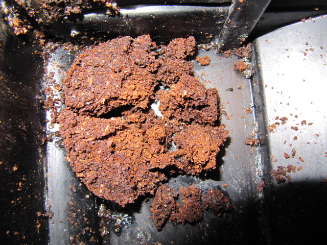

      Wenn ich nur eine normale Tasse beziehe und mir dann den Trester anschaue, dann finde ich nicht einen ganzen Tab vor, sondern der Tab zerbricht in 2 oder 3 Teile zerbröselt aber nicht. Ich habe ein Teil des Tabs gemessen und der Tab wäre dann ca. 15 mm stark.

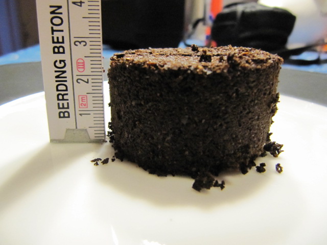

      Wenn ich die doppelte Menge beziehe, dann bleibt der Tab meistens ganz und der Kolbenabdruck ist auch noch zu sehen. Der Tab ist dann
      ca.25 mm stark.

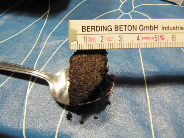

      Wenn ich dann aber meine Spezialkaffeetaste drücke, dann kommt ein lascher Kaffee und der Tab zerbröselt fast. Ich konnte ein Teil einmessen und ist ca. 15 mm stark.

      Das erste Bild zeigt den Tab einer normalen Tasse.
      Das 2. Bild zeigt die Stärke davon.
      Das 3. Bild zeigt zeigt den doppelten Bezug der normalen Tasse und das 4. die Stärke davon.

      das was man da sehen kann scheint aber doch eher etwas grob gemahlen
      und deutet damit auf verschlissenen Mahlsteine hin.
      Ein Satz Mahlsteine hält (wenn ihm kein Unglück passiert) m.E. zwischen
      6.000 und allerhöchstens 10.000 Tassen. Ich werfe sie nach 5.000 Tassen
      i.d.R. schon raus.
      Wie groß ist denn die Mahlmenge bei der Taste "Spezialkaffee" programmiert.
      Es gibt keinen anderen Zusammenhang bei dem Gerät zwischen Kaffeestärke
      und Taste als die Programmierung der Menge.

      Ich gebe zu, mit der Mahlgradeinstellung habe ich noch nicht rumgespielt. Ich gehe mal davon aus, dass es nur deswegen so grobgemalen aussieht weil die Mahlgradeinstellung bei mir auf den vorletzten Punkt rechts steht. Im Gegensatz zu Dir habe ich aber auch keine Referenzwerte. Ich werd dann mal heute Abend dran rumspielen und vergleichen.
      Z. B. ist heute Morgen der Tab von Spezialkaffee ganz geblieben und hatte die Stärke von ca. 15 mm. Der Tab ist heute aber auch nicht so ''tief'' gefallen, da andere schon drin waren.

      ich habe mir die Pulvermengeneinstellung mal angeschaut und verändert. Naja, vielleicht war diese doch zu gering eingestellt. Jedenfalls schmeckt der Kaffee wieder. Danke für die Idee.
      Tortzdem behalte ich das Malwerk mal im Auge.
