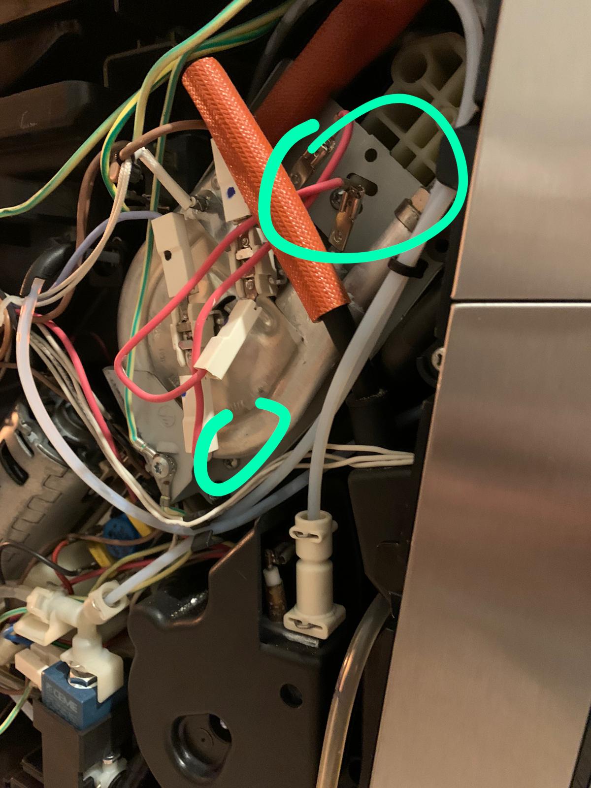

      Beide Magnete klacken im Testmodus, das aktuell in Verdacht stehen Ventil (oberes) deutlich leiser. Soweit ich gelesen habe, sei das normal.
      Was ist denn der Sinn bzw. Was sollte passieren, wenn man die Dampfheizung im Testmodus checkt? Mir sind da nur ein paar vereinzelte Luftblasen aufgefallen.. wie auch immer.

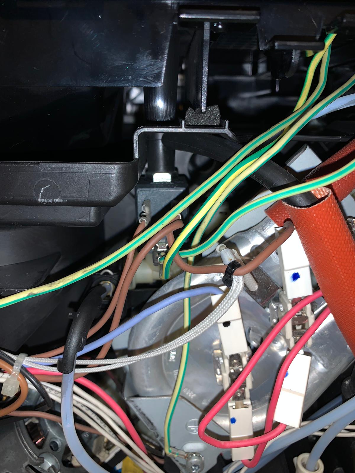

      Weiß jemand, ob die Dampfheizung lediglich an den beiden Schrauben hängt und ich das Bauteil dann komplett „zur Seite schieben“ kann?

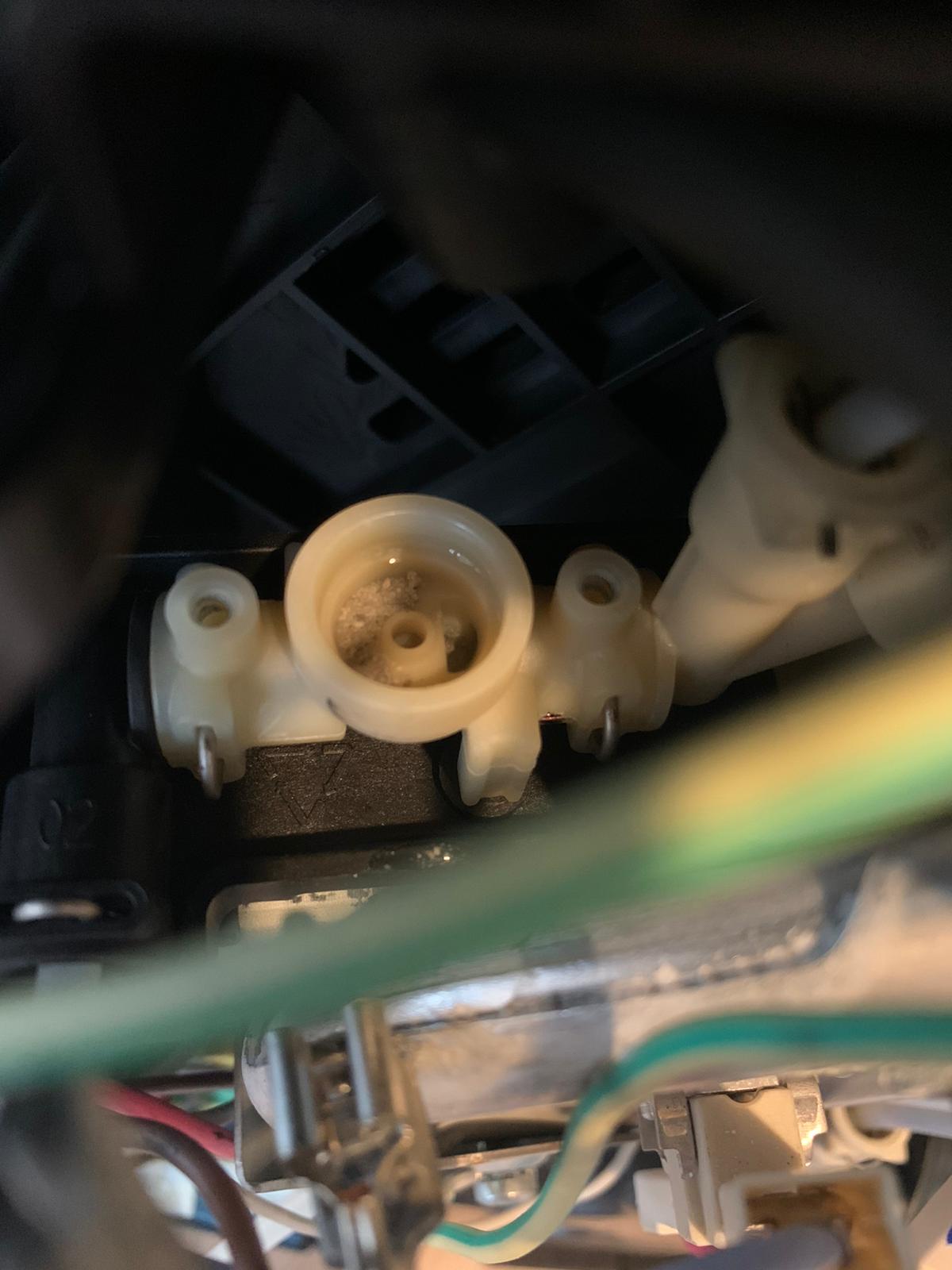

      hab das Magnetventil halbwegs Stück-für-Stück raus bekommen, leider die weiteren unteren Plastikteile nicht.
      Im Plastikstück war recht viel Schmodder, den ich Versucht habe zu entfernen. Das Ventil sieht recht gut für meinen Geschmack aus.
      Würde also nun vermuten, dass innerhalb des Plastikteils noch mehr Schmutz ist, die Pumpe nach einer gewissen Zeit dann nicht mehr weiter kommt.
      Aber wieso brummt dann das Magnetventil? Ich verzweifle langsam
