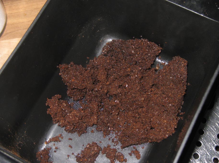

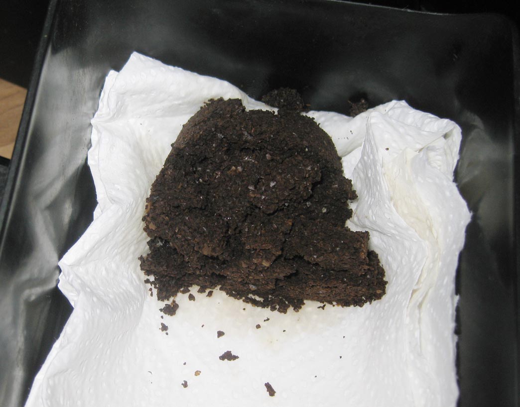

      Tresterpads sind 2 cm dick beim 2 Tassenbezug und zerbrechen beim fallen in den Trester. Bilder anbei.
      Mahleinstellung ist mom. auf "Grob" - War aber meistens auf "Mittel" - Zu Testzwecken hatte ich es auch auf "Fein", aber vom Geschmack hat sich nix getan.

      bevor Du Dir neue Mahlsteine zulegst solltest Du ersteinmal die Mühle komplett reinigen.Durch das Fett in den Kaffeebohnen entstehen in der Mühle Ablagerungen. Hierfür nimmst Du am besten die Service Anleitung vom Forensponsor.
      Im übrigen merkt man einen Unterschied beim Mahlgut(Grob/Fein) erst nach mehreren Bezügen. Das Mahlgut von Dir, hier zitiere ich roadrunner, sieht aus wie Bahntrassenschotter. Er sollte in etwa so aussehen wie fertiger Pulverkaffee.
      Versuch es also erstmal mit der Reinigung. Abgenutzte Mahlsteine lassen den Kaffee häufig wässerig schmecken. Sollte sich dann geschmacklich nix ändern kannst Du die Steine immer noch tauschen.Wenn Dir natürlich evtl. zweimaliges Schrauben zuviel ist, dann bestell neue Steine. Dann mußt Du die Maschine nur einmal zum Reinigen der Mühle und Austauschen der Mahlsteine öffnen. Kannst Du sagen wieviele Bezüge die Maschine schon runter hat? Wenn sich die Mühle vom Geräusch normal anhört dann ist ein kmpl. Austausch nicht notwendig.

      4000 Tassen sind in der Tat nicht viel , trotzdem reicht ein einziger Stein im Kaffee um die Mahlsteine um "Tausende Tassen" altern zu lassen. Die Mühle zieht die meisten Steine zwar gnadenlos durch , dies kostet jedoch an vielen der superfeinen Schneidkanten Material , sprich es gibt Scharten ! Theoretisch reicht ein einziger Stein um einen Mahlsteinsatz gewaltig zu ruinieren.
      Man kann daher eine "Diagnose" eigentlich nur an den Trestertabs festmachen , und das geht nur bei korrekt eingestelltem Mahlgrad.
      Ich würde die Mühle jetzt erstmal mindestens 3 Raster feiner stellen (im Uhrzeigersinn drehen) und nochmal testen. Wie Mario schon völlig richtig geschrieben hat siehst Du eine Änderung erst nach mindestens 2 Bezügen.

      Das was da an Mahlgut auf den Bildern zu sehen ist, ist
      m.E. viel zu grob. Wenn trotz diesem kieselstein-groben
      Mahlgrad die Brühkammer beim 2-Tassen-Bezug nur zu
      2/3 oder 3/4 voll wird, ist höchstwahrscheinlich das
      Mahlsteinset im Eimer und Du brauchst ein neues.

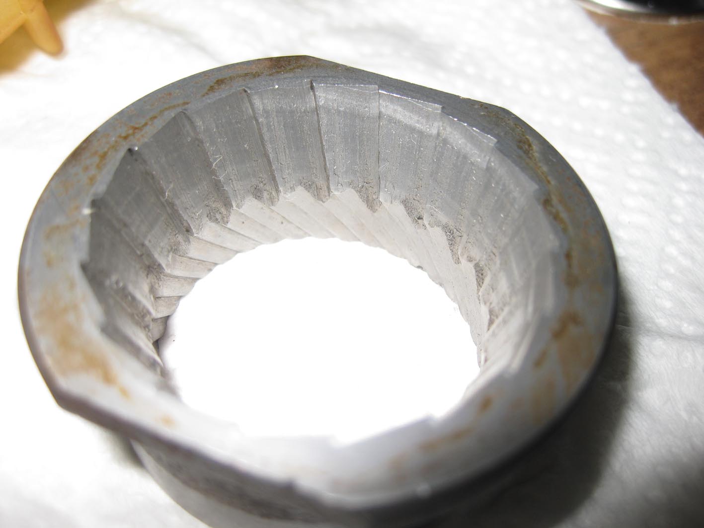

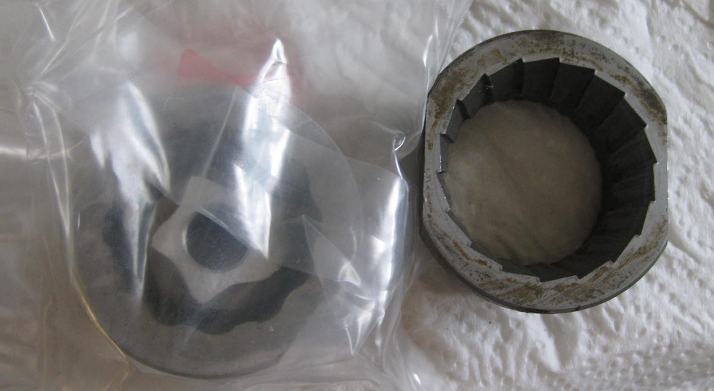

      also alles dabei was ich brauchte...nun bin ich am wechseln und mir ist aufgefallen das das "neue" Mahlwerk ganz anders aussieht wie das alte von innen... zum. was ich sehen kann, da es noch eingepackt ist und wg. Rücknahme und so hab ich es noch net aufgepackt... Mahlwerk V1 soll ja für E85 etc...geeignet sein...Solang es funzt isses mir pers. voll "ladde" aber ich wollt nur nachfragen :)
      Dann dacht ich mir eig.: Naja mein altes sieht doch wirklich noch super aus... zum. von unten:
      aber dann hab ich es mal umgedreht.

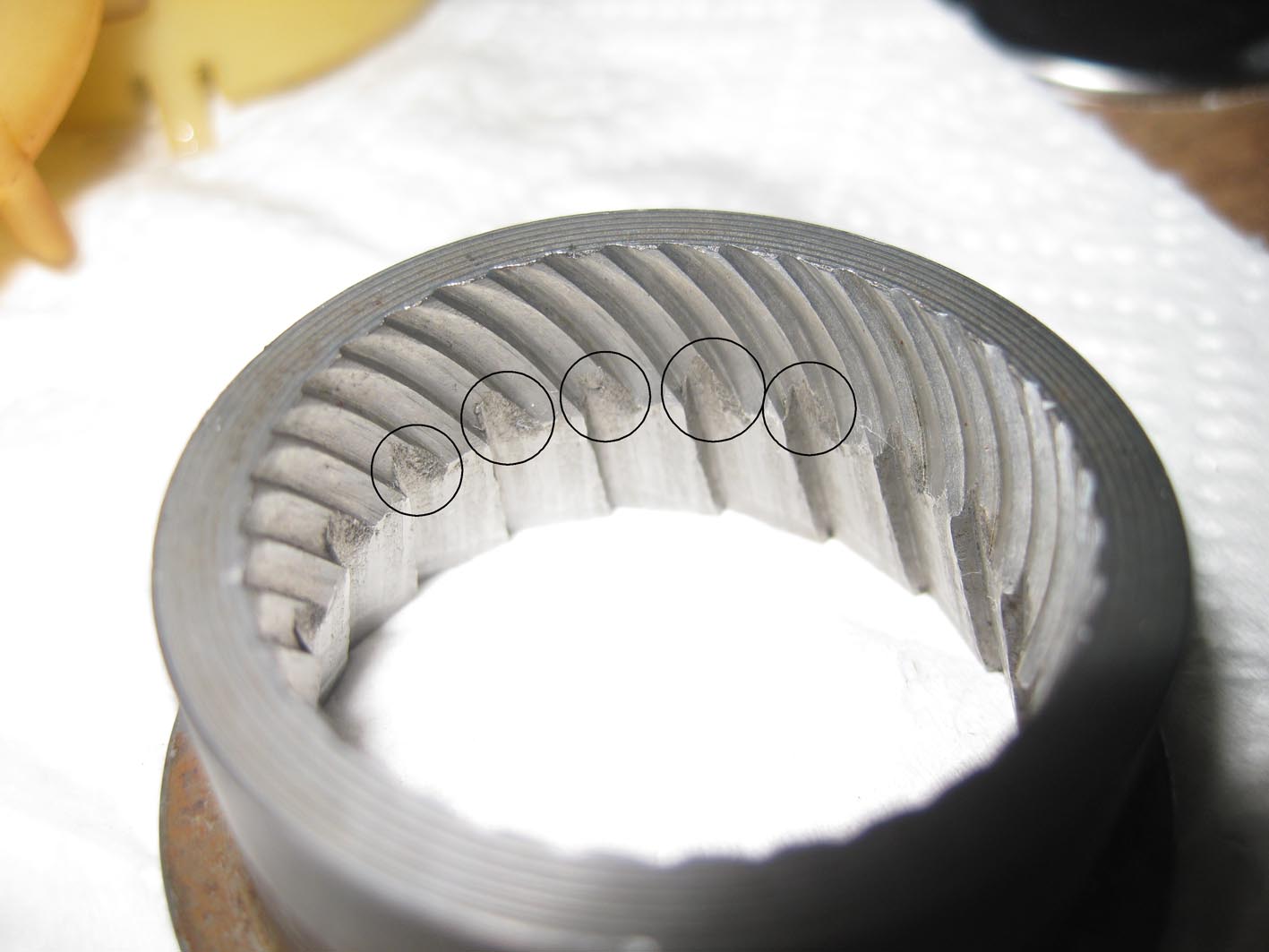

      und da sind mir die abgekratzen Enden aufgefallen...ist das für mich quasi der Beweis das es im A... ist oder sollte das so sein? (die markierten Kreise)
      Ich dachte mir eher das das durchgehend "scharf" sein soll wie von "unten" quasi.

      die verschiedenen Schliffe der Mahlsteine sind unkritisch. Die funktionieren
      beide problemlos in Deiner Maschine. Die Macken im Mahlring sind nicht
      unbedingt kritisch, da es mehr auf den unteren Bereich des Ringes ankommt.
      Man kann die Schärfe aber kaum erkennen, sondern bestenfalls mit Vergleichs-
      tasten mit einem fabrikneuen Mahlwerk "erfühlen".
