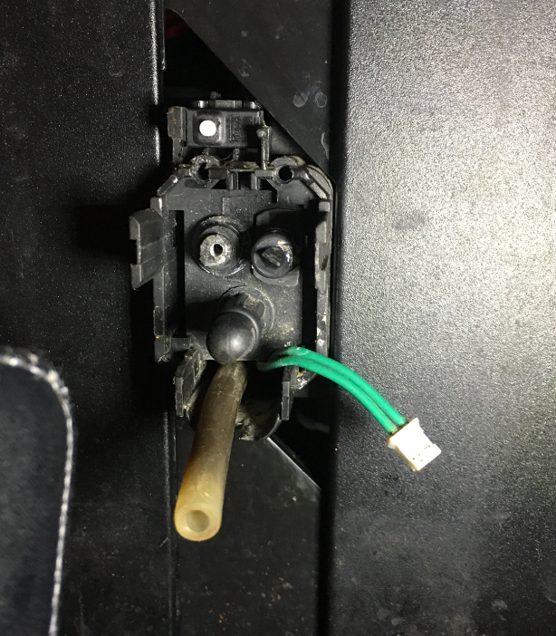

Hersteller: Siemens | Typ-/Modell: TK76K573 - Einbau | ca. Baujahr: 2015
Dieser einbau Siemens saugt kein Milch mehr. Die Küpplung fur den Milchschäumer soll erneuert werden. Siehe den Photo.

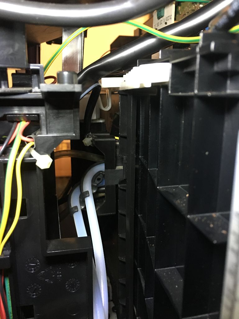

Das Gerät ist geöffnent aber da ist kein Platz um die Küpplung austauschen können.
Meine Frage ist ob Jemand weisst ob bei einer einbau Kaffeemachine die Vorderseite entfernt werden kann oder das mann die Kaffee
machine selber nach hinten schieben kann?
Vielen dank
Hanna
vergib mich mein Deutsch
Wir haben es geschaft:) Das Maschinenteil kann nach hinten geschoben werden. Das ist befestigt mit drei Plastiklaschen im Boden und ein Schraub.
Das lösen des Vorderseite mit dem Kaffee und Dampf auslauf ist nicht einfach aber möglich
Die frage kann geschlossen werden
grüsse und guter arbeit:)
