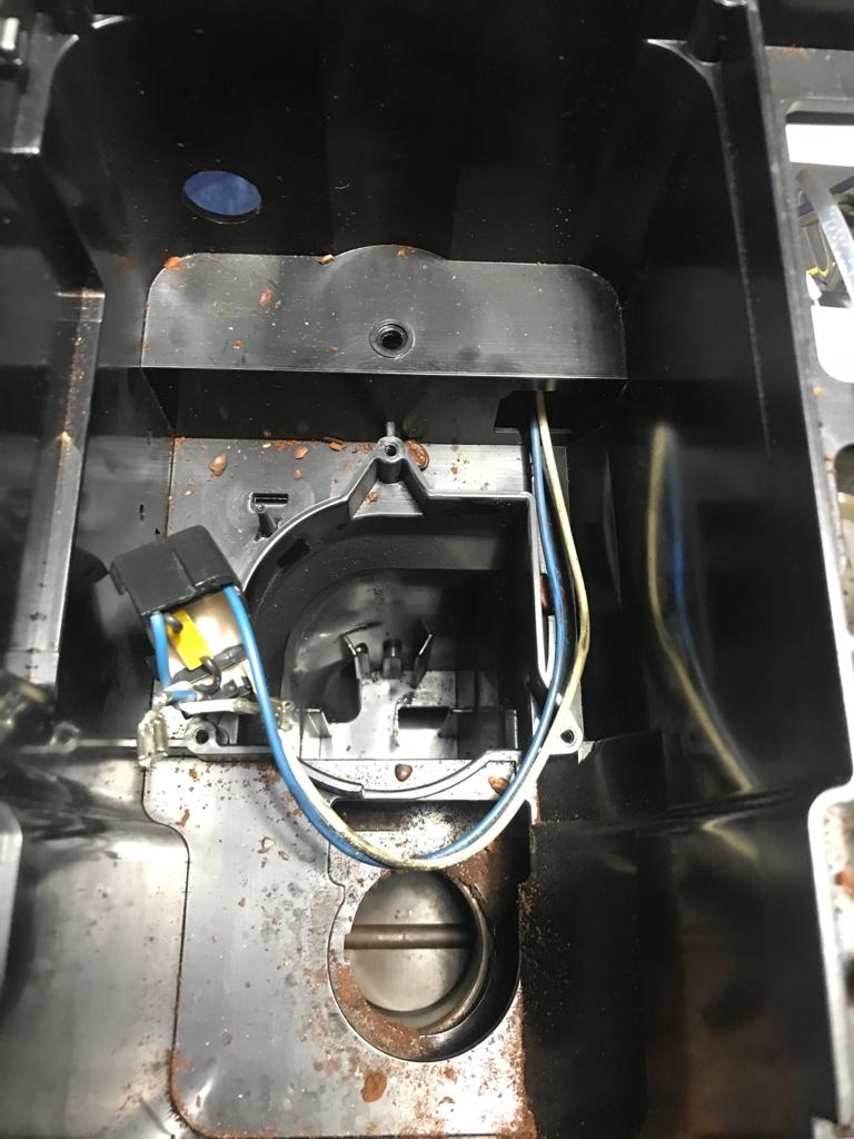

Habe eine unvollständige S9 Avantgarde gekauft. Habe die fehlenden Teile ersetzt und einen ersten Probelauf gemacht. Hat alles funktioniert nur das Mahlwerk hörte sich an als wenn ein Fremdkörper darin wäre. Habe festgestellt das eine Gehäuseschraube verklemmt im Mahlwerk lag. Habe die Mahlschnecke (das teil in der Mitte) gelöst und die Schraube raushebeln können. Danach wieder zusammengeschraubt und ausprobiert. Jetzt rührt sich das Mahlwerk gar nicht und es erscheint Bohnen füllen. Am Sensor liegt es meines Erachtens nicht habe das Oberteil von einer anderen Avantgarde ausprobiert. Hat jemand eine Idee?
