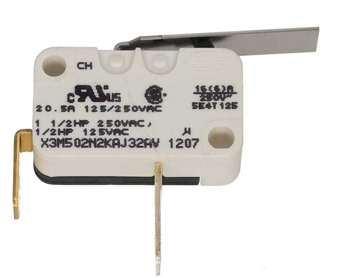

    • ...nochmal kurz wegen des Mikroschalters Satzbehälter bei meiner YDR 021: ich sehe gerade, daß den scheinbar kein Händler als Ersatzteil hat; die Bezeichnung von dem Schalter ist X3M 502.... ist das richtig? Oder such ich schlicht nach dem falschen Teil..? (ich hab meinen Schalter noch nicht ausgebaut...)...
      Viele Grüße nochmal
      Steffen
    • Danke für die schnellen Antworten! @ Joabra: doch- Maschine war offen; sieht alles noch sauber aus- zumindest von hinten: Wie gesagt...der Schalter klickt leicht wie immer; nirgends Schmutz zu sehen. Irgendwie hat es den Anschein eines Wackelkontaktes, da die Anzeige ab & an wechselt- Satzbehälter fehlt und dann wieder Normalanzeige...Aber beide Stecker hab ich abgezogen & wieder draufgesetzt- selbes Ergebnis...ohne neuen Schalter wollte ich den alten noch nicht ausbauen- deshalb auch die Frage nach dem Schaltertypen...
      Danke & viele Grüße!
      Steffen
    • ok. verstehe. der sollte auch passen.

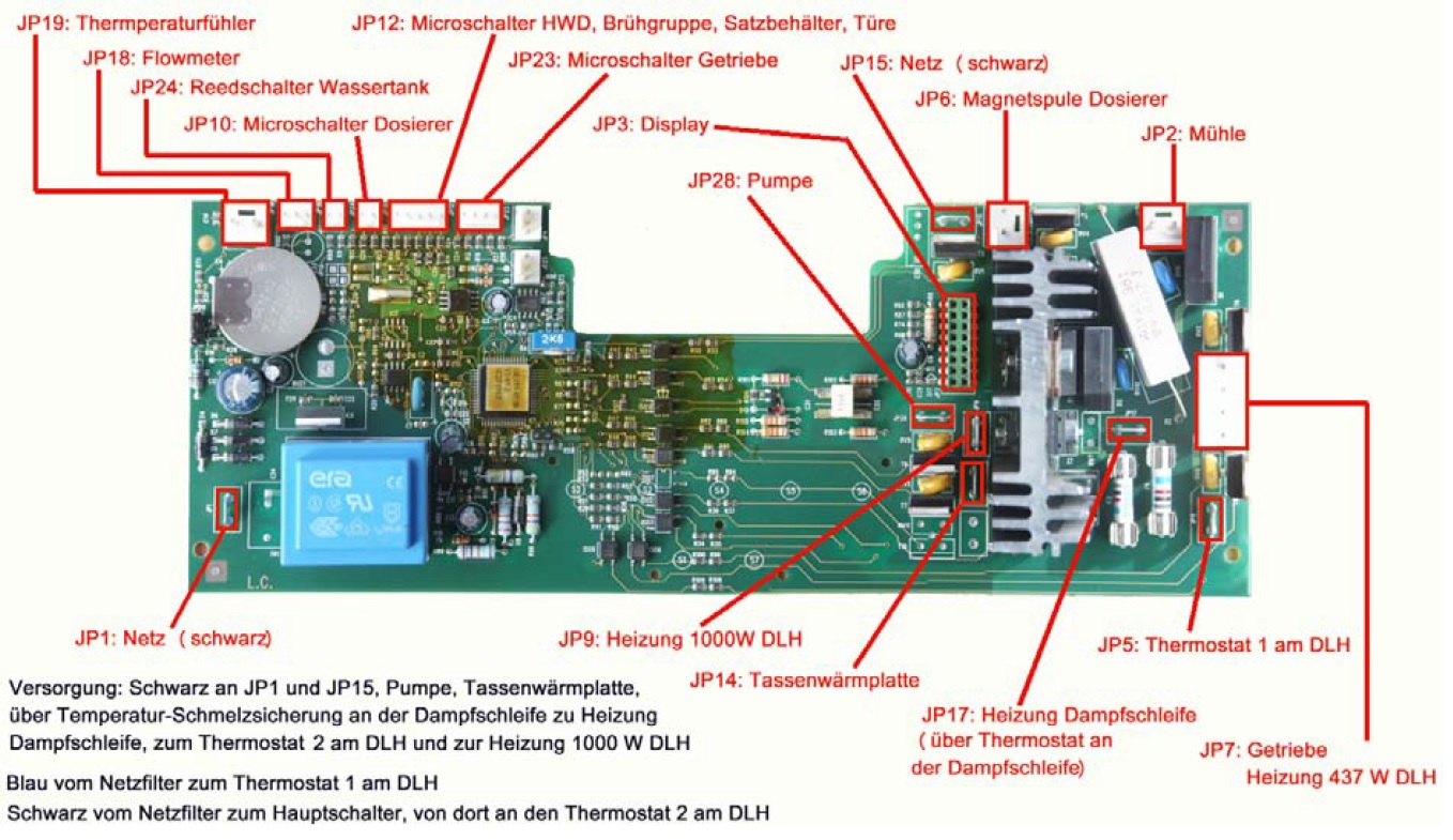

      verfolge doch mal die kabel, die vom tür-ms wegführen. die gehen alle zu den anderen ms schalter, wie brühgruppe, heißwasser/dampf ventil (drehknopf) usw. rotes kabel zum ms-brühgruppe, schwarzes zur ms-hwd..alle gehen letzendlich zum jumper jp12 auf der platine. vielleicht hat ireiner mit etwas glück keinen richtigen kontakt.
