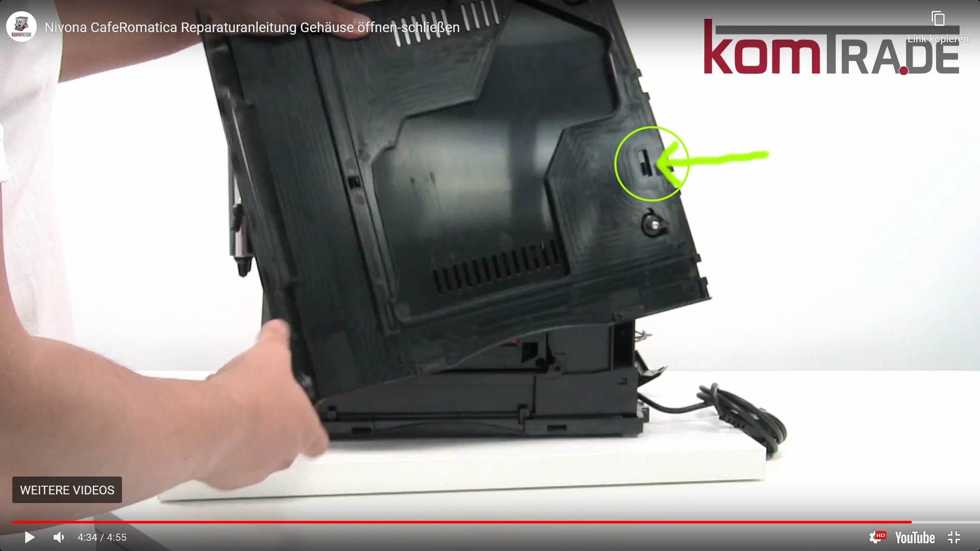

      habe nach der Montage der Gehäuseteile immer die Meldung "Türen zu" Alle Türen sind geschlossen. Welcher Schalter löst diese Menldung aus.
      Habe gelesen es sollen zwei Schalter sein.
    • Gerne wird bei den alten Maschinen auch der Schalter
      der die Verriegelung der Brüheinheit abfragt mit der
      Meldung "Türe-Zu" verknüpft.
    • Eigentlich kenne ich die alten 7er auch nur mit einem Schalter.
      Interessanterweise sagt die Bedienungsanleitung aber auch, dass bei dieser Meldung tatsächlich die Türe offen sein kann. Das würde wiederum auf einen zweiten Schalter deuten.
      Schau Dir halt einfach die Türe und Verriegelungen genau an. Irgendwo muss ja dann eine Nase o.ä. sein.
