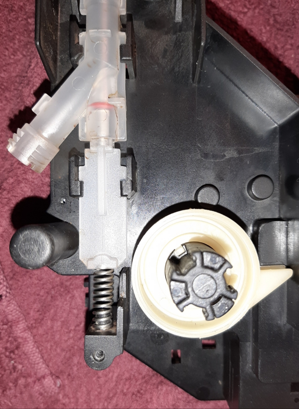

So sieht der Mitnehmer aus beim Einbau?
Grüße -

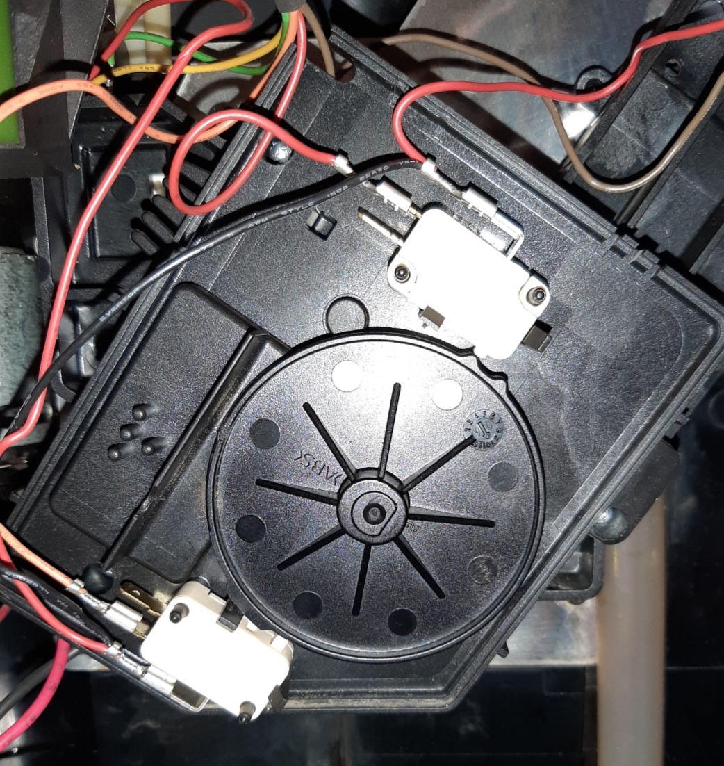

und auf der anderen seite muß der Microschalter zwischen den beiden Erhöhungen sein
Jetzt die frage wann ist das Ventil auf und wann zu ?
schau mal...so sieht die andere Seite aus.
Ist der Mitnehmer denn so richtig wie auf dem Bild vorher?
Lg -
ja dann ist der fehler doch was anderes
wie teste ich wann das Ventil auf und zu ist?

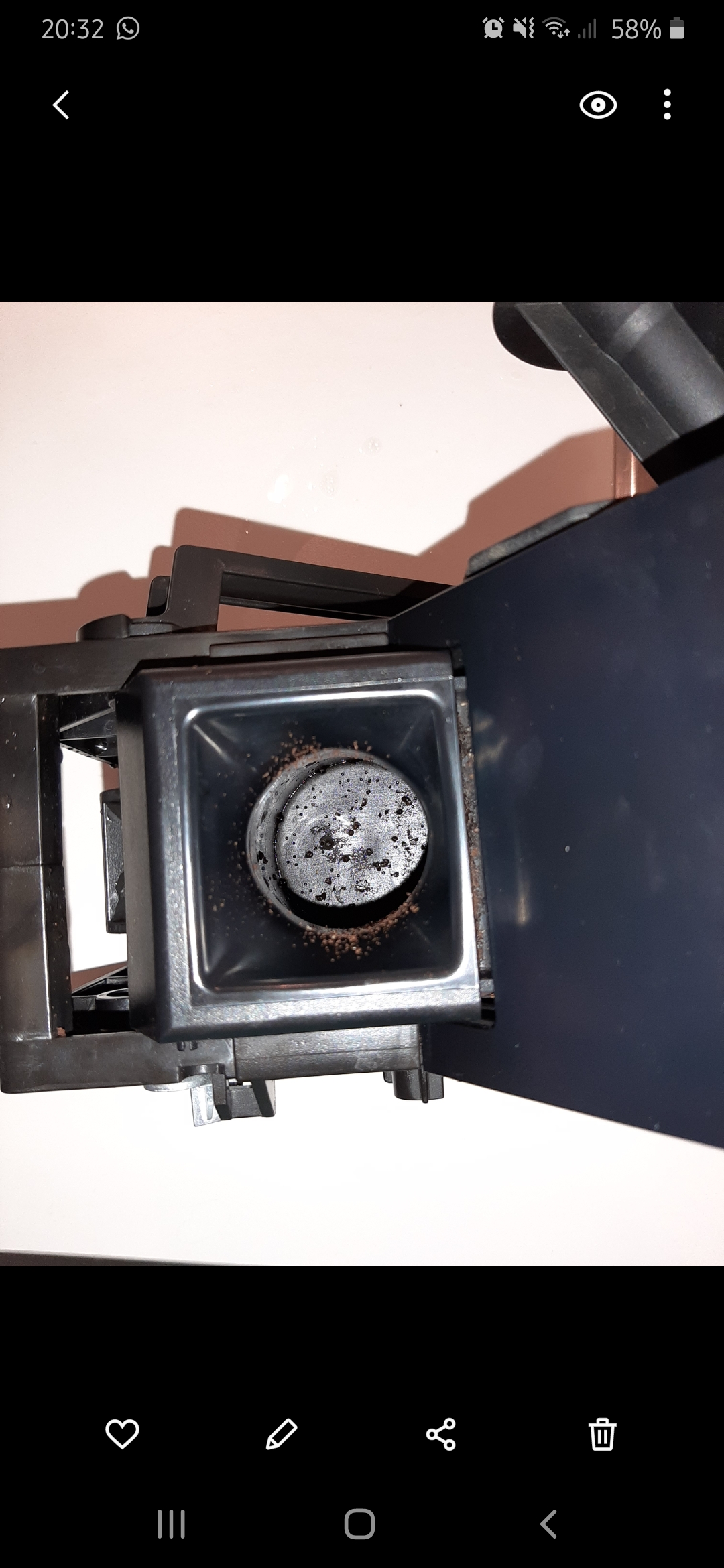

also nach dem Spülen steht Wasser in der Brüheinheit.
Hier innen, siehe Bild.
Kannst du mir sagen auf was ich in der Brüheinheit beim auseinander bauen genau achten soll bzw reinigen soll? -
Im unteren Kolben sind kleine Löcher. Die sind wahrscheinlich teilweise zugesetzt und somit läuft das Wasser nicht vollständig ab.
Die musst Du frei machen.
Kannst ja mal Dein Glück mit warmen Spülwasser und einem Pinsel versuchen.
Wenn das nicht klappt, muss der Kolben raus. Anleitungen zum zerlegen der Brüheineit gibt es hier unter Reparaturanleitungen.Kontakt: sb_NUE ät stephanb.net -
