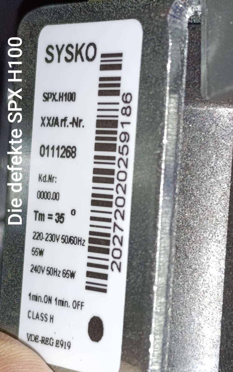

      aus aktuellem Anlass hol ich den alten Beitrag mal hoch.
      Evtl. ist es ja auch für andere interessant, da die SPX.H100 Pumpen immer mehr verbaut werden.

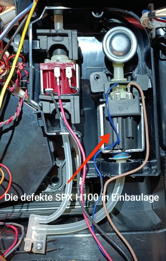

      Ich hab eine hier, die überhaupt nix mehr ansaugt. Maschine kommt nicht aus "System füllen" raus.
      Hab die Pumpe zerlegt und der Lippendichtring schaut ziemlich fertig aus.
      Hast Du ne Ahnung, ob es den irgendwo gibt, oder ist das evtl. sogar ein Normteil?

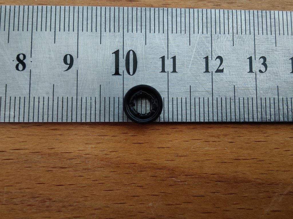

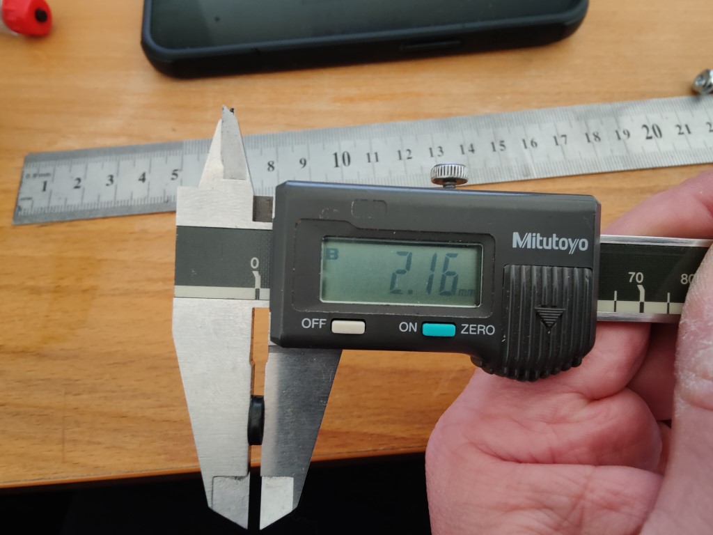

    • Hallo TeKa,
      ich wäre im Moment schon froh überhaupt eine passende Dichtung zu finden. Egal aus welchem Material.
      Hat die EP5 auch einen Lippendichtring oberhalb vom Kolben verbaut?
      Der in der SPX.H100 hat 9 mm Außendurchmesser. Die Höhe müsste ich noch messen.
      VG

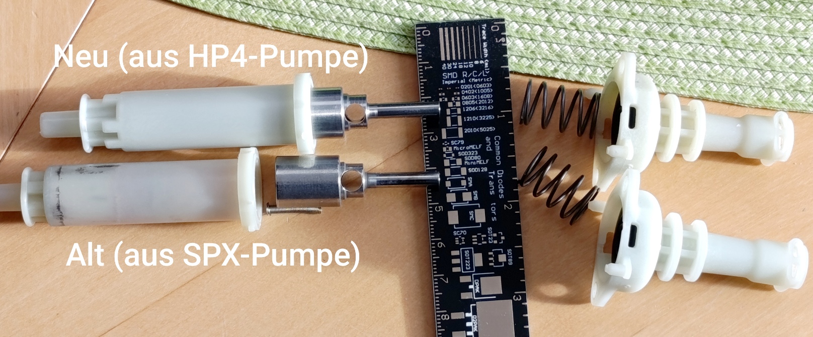

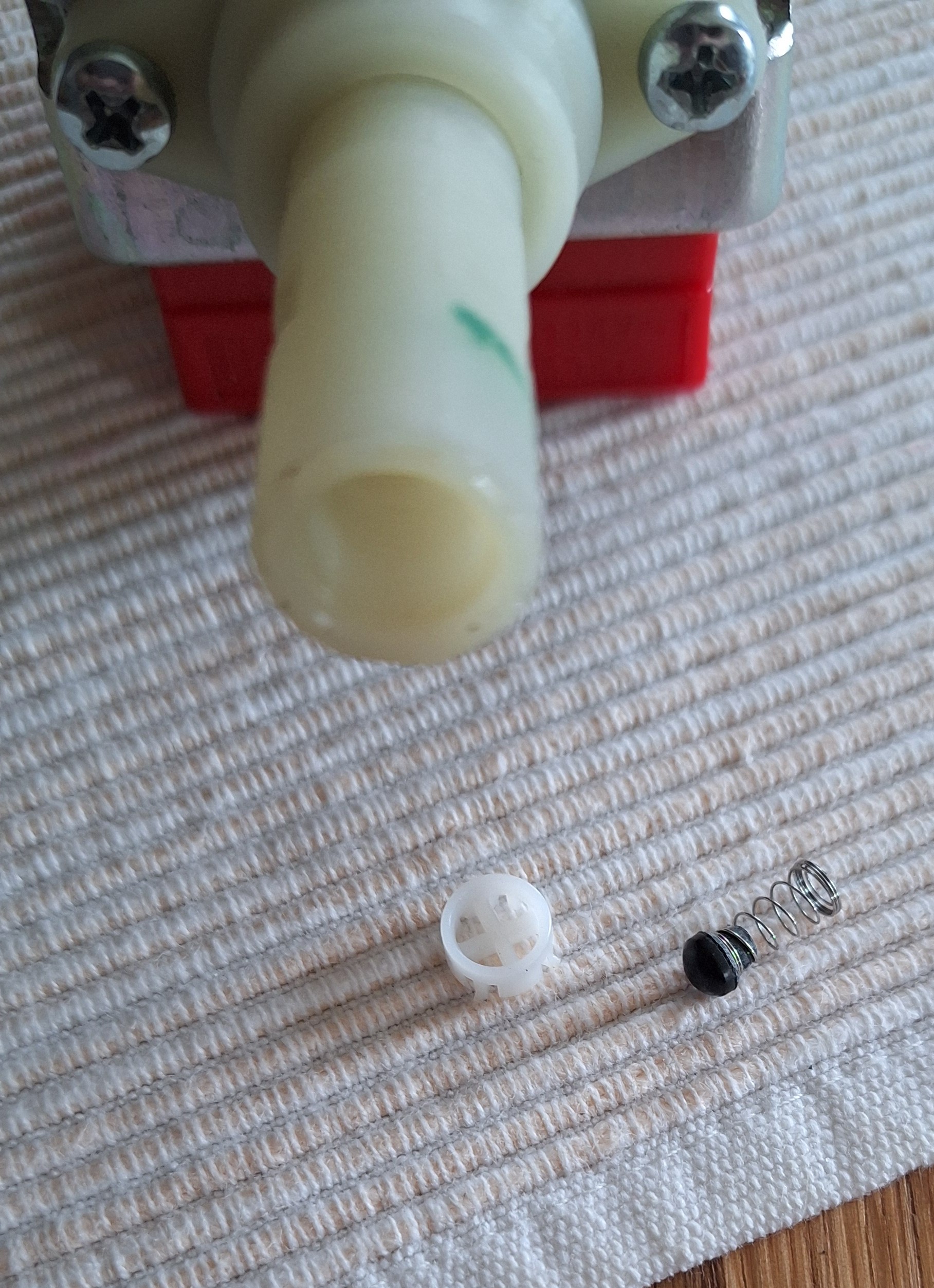

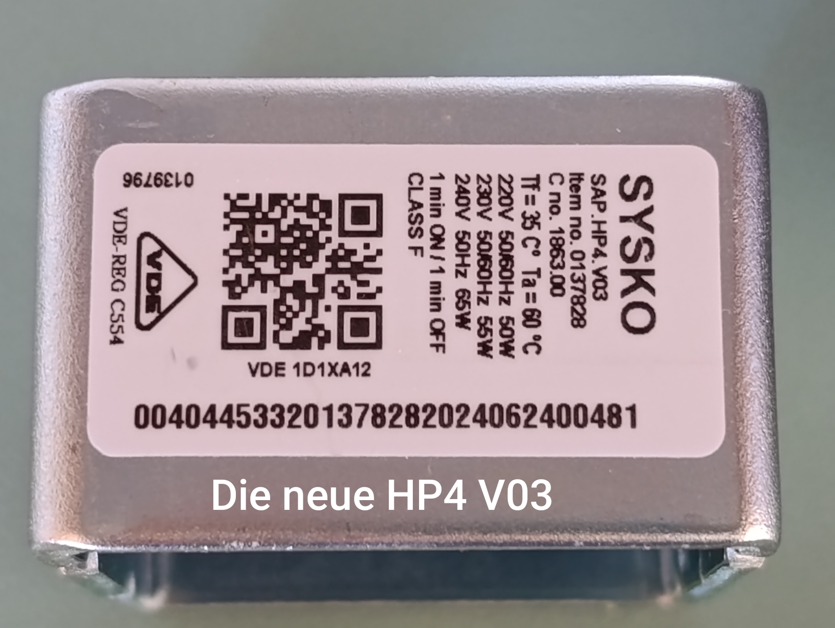

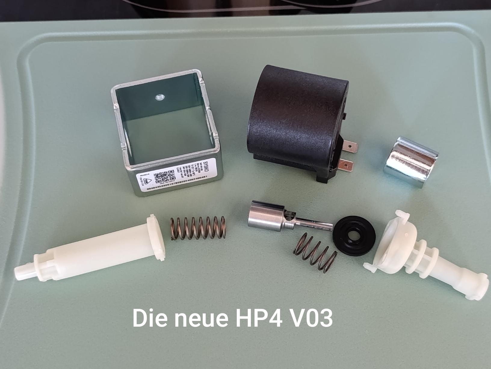

    • Die Dichtung kommt jetzt aus einer HP4, ist aber dieselbe wie bei der SPX.H100.
      Wirklich schön ist die auch nicht mehr, allerdings hat die Pumpe bei einem testweisen Einbau noch funktioniert.
      Evtl. ist bei der SPX doch noch was anderes hin. Weil die macht nur noch Lärm und pumpt überhaupt nix mehr.
    • Danke Dir.
      Ich werde am Wochenende mal schauen, ob die Innenteile bei beiden Pumpen gleich sind, und falls ja, die dann austauschen. Ansonsten nur mal die Dichtung umtauschen und schauen was passiert.
      Pumpe ein- und ausbauen ist halt bei einer Nivona 1040 eine ziemlich elendige Arbeit.
