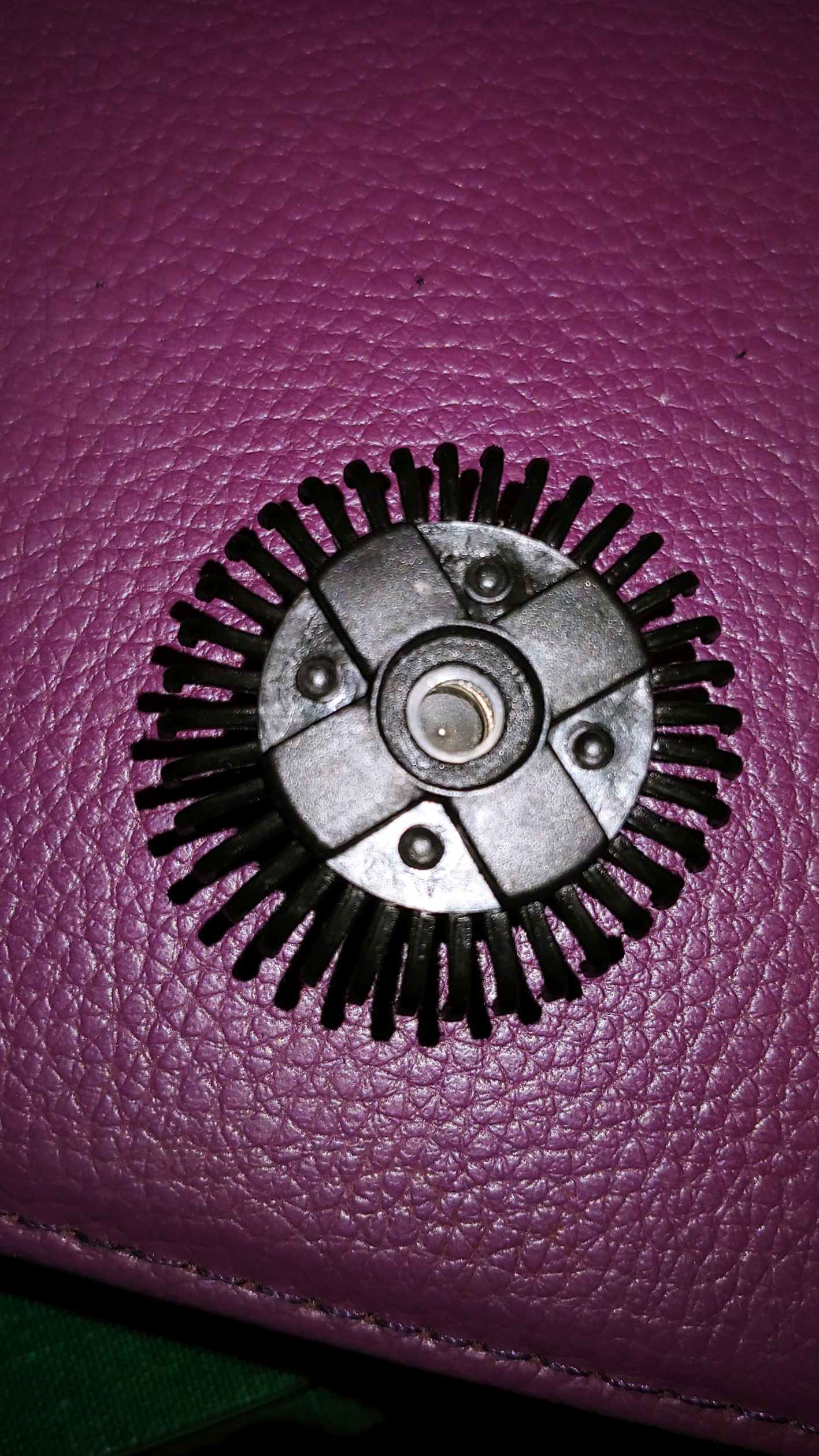

      ich bin ganz neu hier aber habe auch ein Problem mit dem Jura hot & cold Aufschäumer!!! Habe das Ding gebraucht erworben. Es handelt sich um das Vorgänger Modell mit dem Metall Dorn im Inneren. Leider dreht der Schaum Rotor manchmal gar nicht oder nur mit geringer Drehzahl! Dadurch entsteht gar kein oder sehr wenig Schaum. Dachte zuerst das es durch eine minimale Delle ( dem vor Besitzer evtl. runter gefallen) kommt und somit das Magnetfeld nicht richtig wirkt aber das ist nicht der Grund. Habe von einem Bekannten,der hat das neue Gerät (kein Dorn im Gefäß) mit exakt dem gleichen Schaum Rotor, diesen eingesetzt und siehe da es läuft auf Anhieb. Das heißt es liegt am Schaum Rotor. Jetzt stellt sich mir die Frage wieso? Wird hier der Belag mit der Zeit abgerieben das das Magnetfeld zu stark ist oder welche Ideen/ Antworten habt ihr??

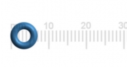

      Mein erster Lösungsansatz funktionierte sofort, es braucht nie wieder neuen Rotor und am Jura Gerätesockel muss nichts auseinandergenommen werden : man nehme unten genannten O-Ring, stülpe diesen über den Dorn im Aufsatzbecher des Jura und stecke den Milchrotor auf den Dorn. Der O-Ring sitzt fest am Schaft des Lagerdorns und vergrössert recht simpel und dauerhaft die Distanz im Magnetfeld zw. Motorantrieb und Milchrotor. Ich hoffe Komtra ist mir nicht böse denn neuen Rotor als Ersatzteil braucht es keinen mehr. Der O-Ring hat selbst in der Spülmaschine sich nicht vom Dorn gelöst, das Material ist Hitzefest, sollte für den Zweck auch genügend abriebfest sein....

      PREMIUM Dichtung / O-Ring für Entlüftungsventil Art.Nr. 10802

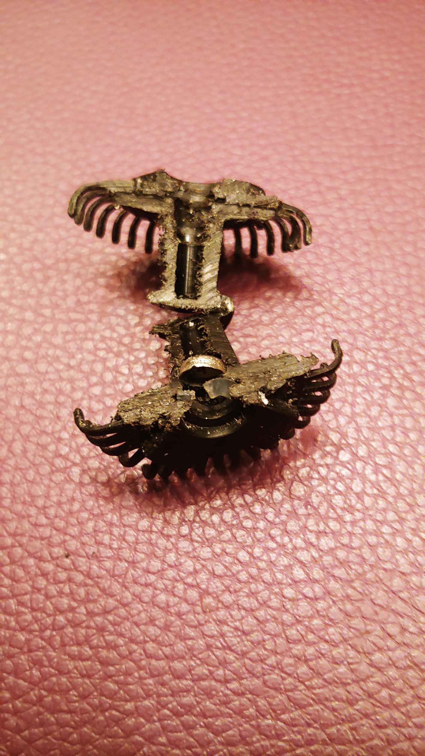

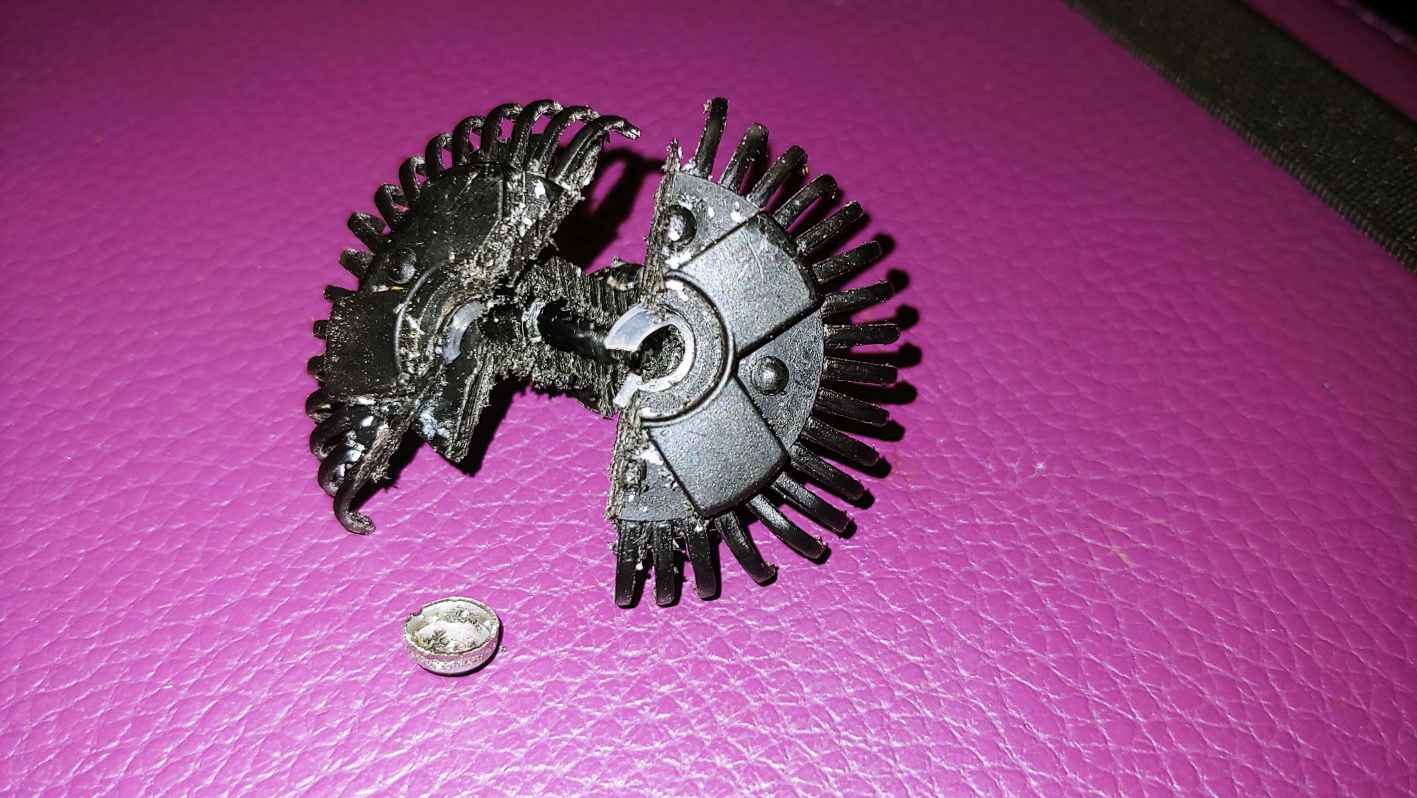

      Daraufhin hab ich s mal aufgesägt. Und da sieht man, es gibt so ein kleines Dornlager aus Metall, und einen (Silikon)Ring, der das ganze wohl seitlich stabilisiern soll. Denn hab ich wohl mit dem zu großen Silikonstück geschrottet. Switzerland, weißt du zufällig, welchen Durchmesser dein Plättchen hat?
      Hier noch ein paar Bilder des aufgesägten Schaumrädchens.
      Grüße, Leo
