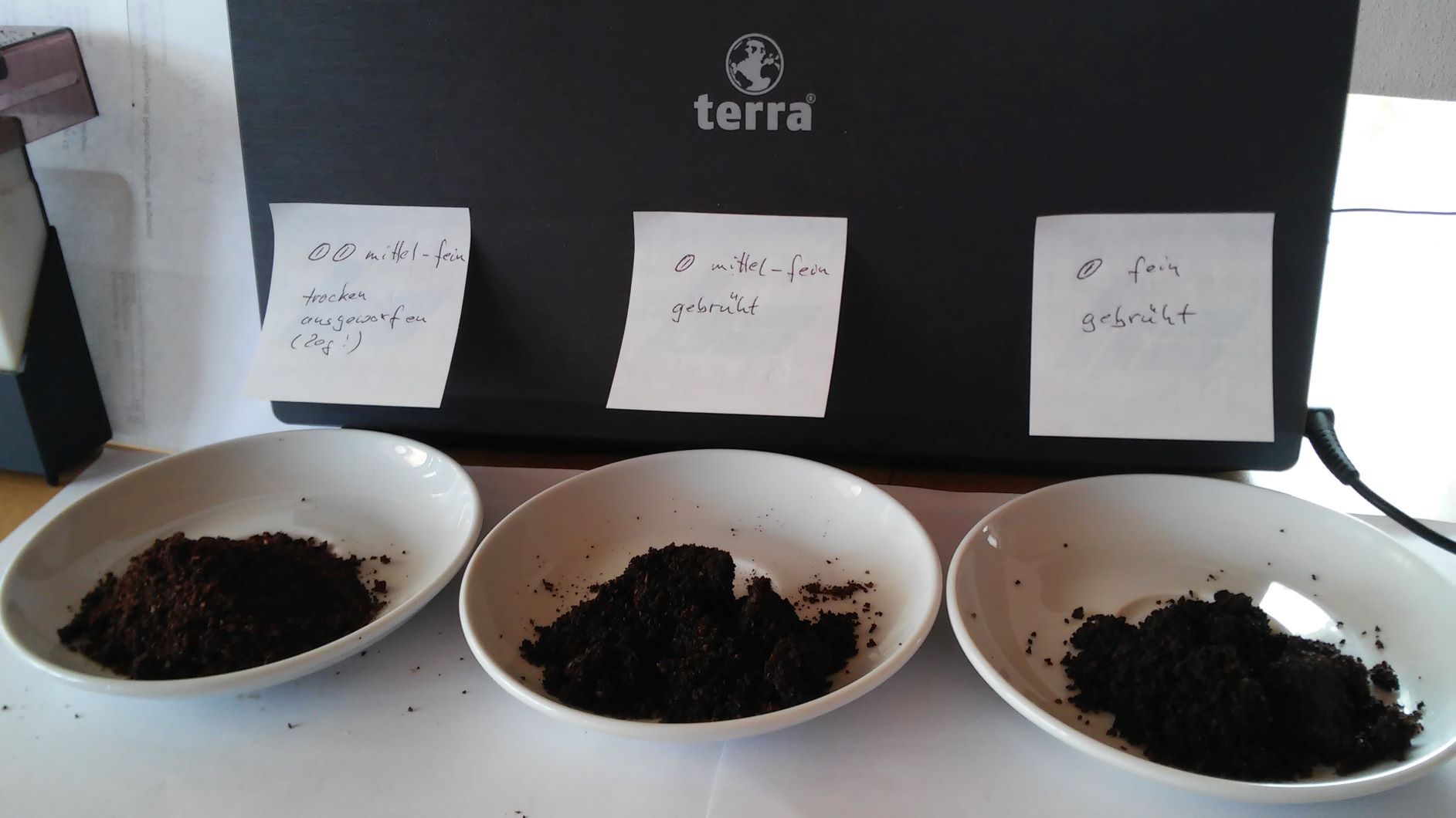

      1. Versuch: Einstellung 2 Bohnen, Mahlgrad mittel-fein, trocken augeworfen, Pulvermenge 20g, Pumpe ist nicht angelaufen.
      2. Versuch: Einstellung 1 Bohne, Mahlgrad mittel-fein, gebrüht, Pulvermenge 28g feucht.
      3. Versuch: Einstellung 1 Bohne, Mahlgrad fein, gebrüht, Pulvermenge 24g feucht.
      Von den drei Versuchen habe ich noch ein Foto des jeweiligen trockenen/ feuchten Kaffeemehls gemacht.

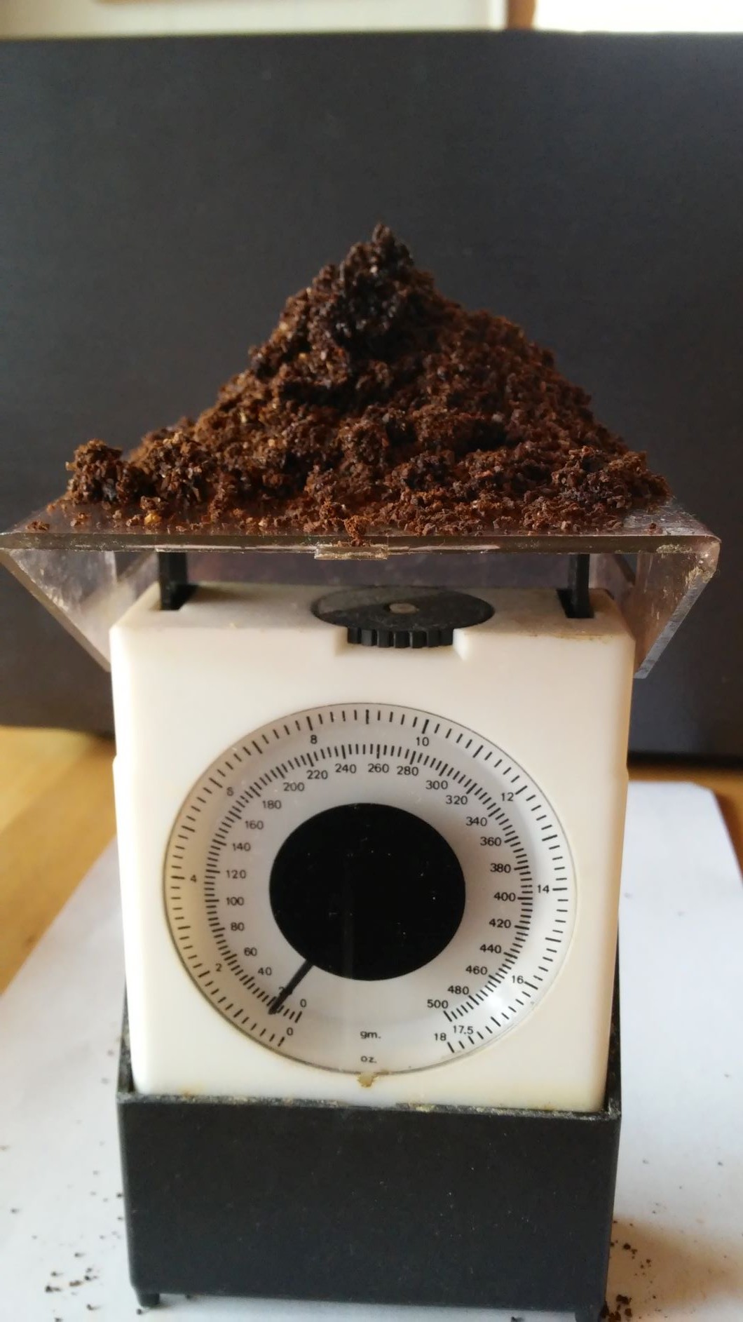

      Laut Bedienungsanleitung sollen bei Einstellung 1 Bohne 7g, 2 Bohnen 9g und 3 Bohnen 11g gemahlen werden. Wird das alles über das Mahlwerk geregelt oder wie funktioniert das? Ist das versuchsweise zu ermitteln?

    • Habe zwischenzeitlich das Mahlwerk auf die kleinstmögliche Einstellung eingestellt. Ergebnis ca. 10g Kaffeemehl trocken bei Einstellung 1 Bohne. (Wann wird eigentlich üblicherweise das V5 verwendet?)
