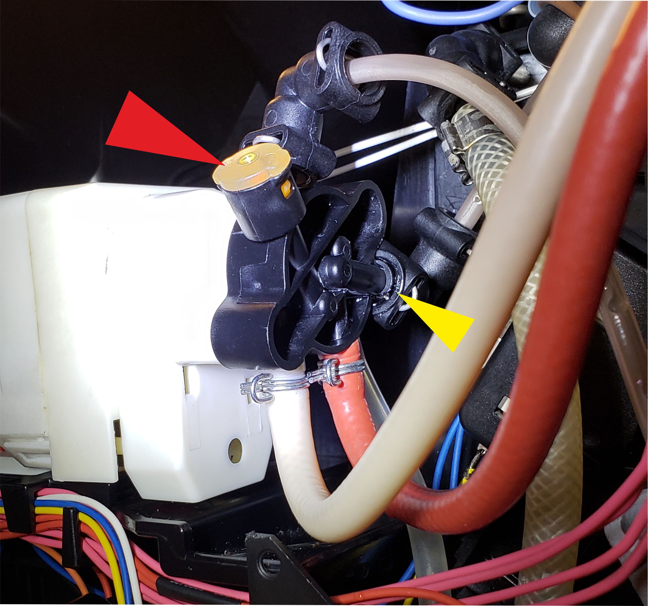

    • Danke für den Tipp, ich habe wie von harry owl empfohlen einfach den Stecker für den Sensor von der Platine abgezogen - klappt, Tank voll. Mit einem Schlauch den Wassertank angeschlossen und Gerät spülen lassen. Es tropft aus dem Kupplungsstück am Keramikventil und zwar der Wassereinlauf von der Heizung.
      Nippel und Gegenstück sorgfältig gereinigt, auf Beschädigung untersucht, neuen O-Ring mit Silikonfett eingebaut. Es tropft beim Spülen! Möglicherweise ein Haarriss. Jetzt sehe ich nur noch zwei Möglichkeiten: Neue Fluid-Kupplung und/ oder neuen Ventilkopf.
      Oder weiß jemand etwas besseres ?
