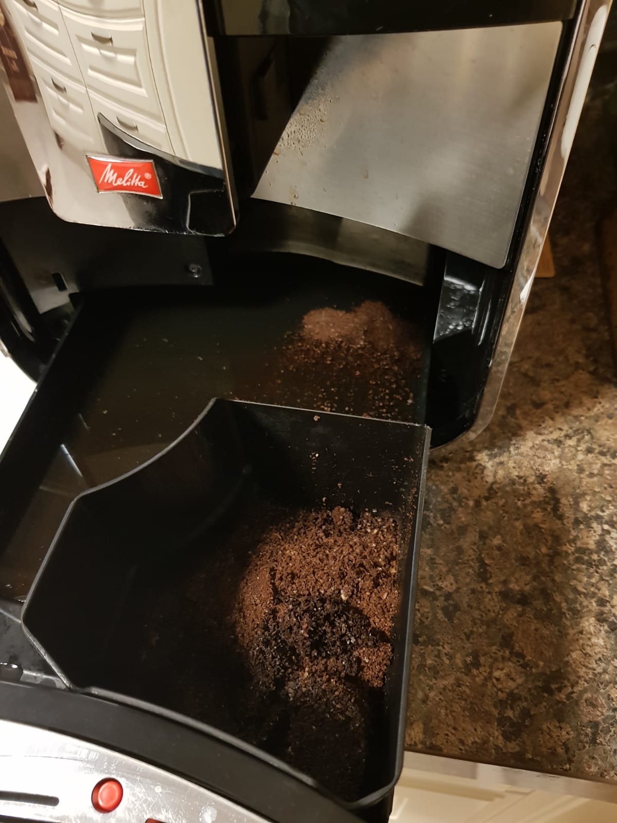

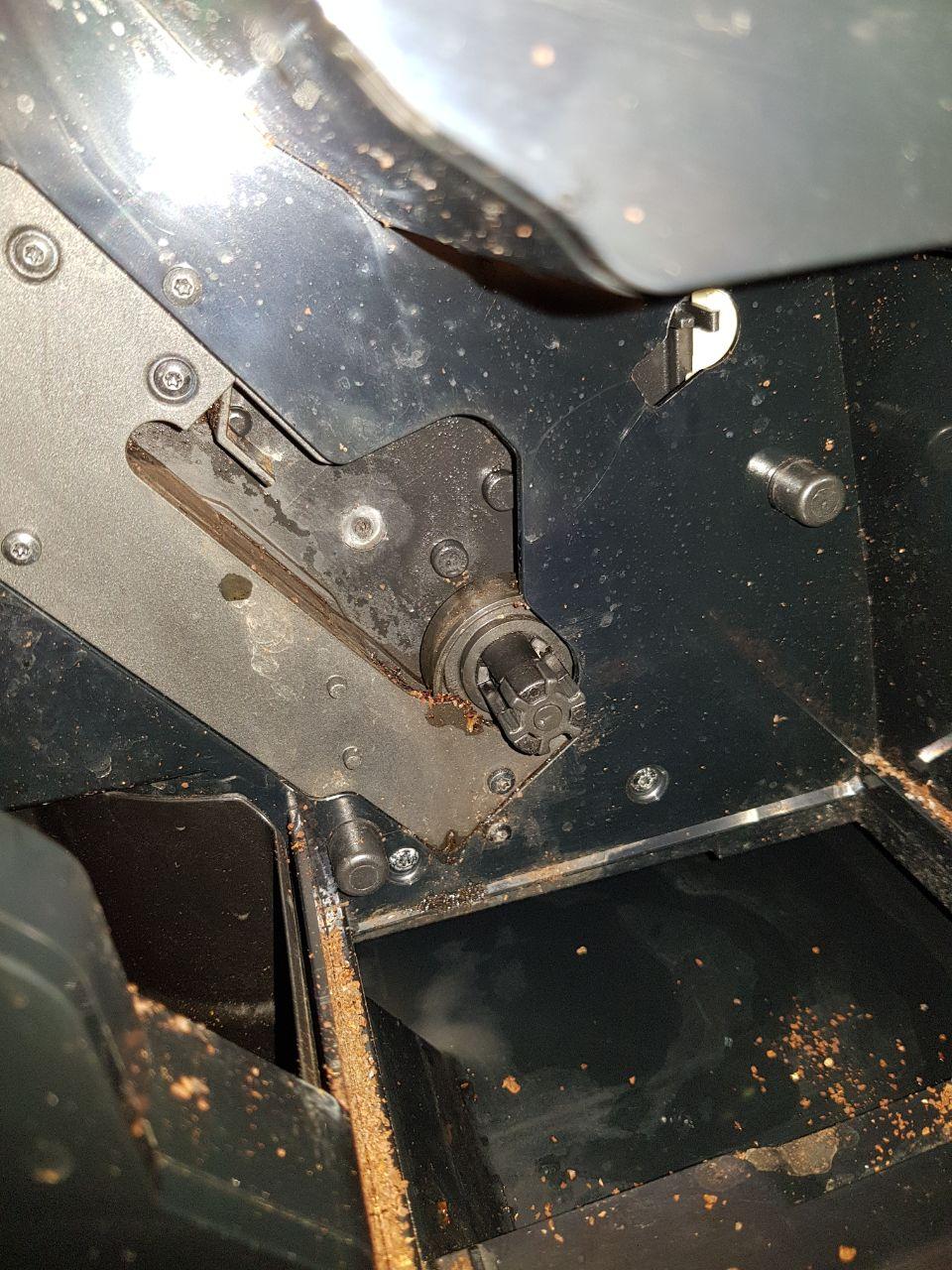

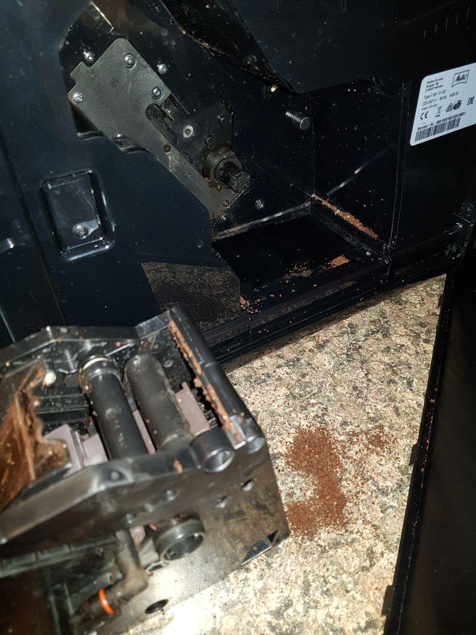

    • 2 Wochen haben wir auf Kaffee verzichtet weil der Melitta Service bzw. ein verifizierter Reperaturservice die Maschine "geölt" hat. Angeblich gäbe es keine weiteren Probleme mit der Maschine. Jedoch läuft der Hauptmotor NOCH IMMER hin und wieder heiss und dreht nicht mehr,
      Es Knarzt so lange bis der Motor es nicht mehr schafft zu drehen, bricht den Vorgang ab und auf dem Display steht "Vorgang abbrechen / Vorgang forführen". Das Fortführen bewirkt ein neues Mahlen von Bohnen.
      Und es führt dazu das erstmal teure Bohnen verworfen werden und die ganze Maschinen innen versaut wird weil das Pulver explodiert. Ich hab echt die Schnauze voll. Hab mal Bilder gemacht wie die Sauerei ausschaut danach.
      PS: Das Video letztens, da hat der Motor es gerade so noch geschafft bis zu Ende zu Pressen, Drehen, was auch immer er dort tut.
      Dieser Beitrag wurde bereits 1 mal editiert, zuletzt von izanagi ()
